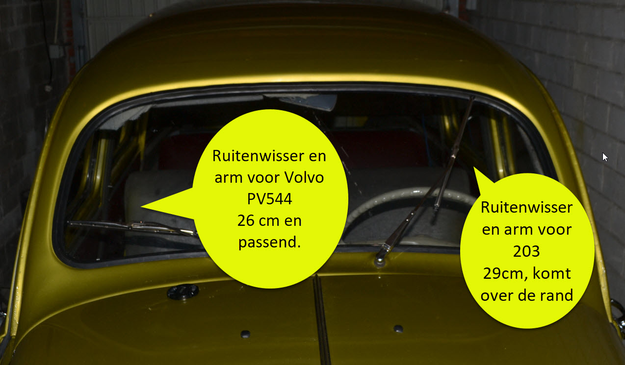

Na erg lang zoeken lijk ik eindelijk succes te hebben met de ruitenwissers.
Ik had nog een nieuw exemplaar voor een Volvo PV liggen die eigelijk iets te klein was voor de Volvo, maar wel uitstekend op de 203 pastte.
De exemplaren die ik bij APH besteld had waren helaas te groot en kwamen over de rand van het raam.

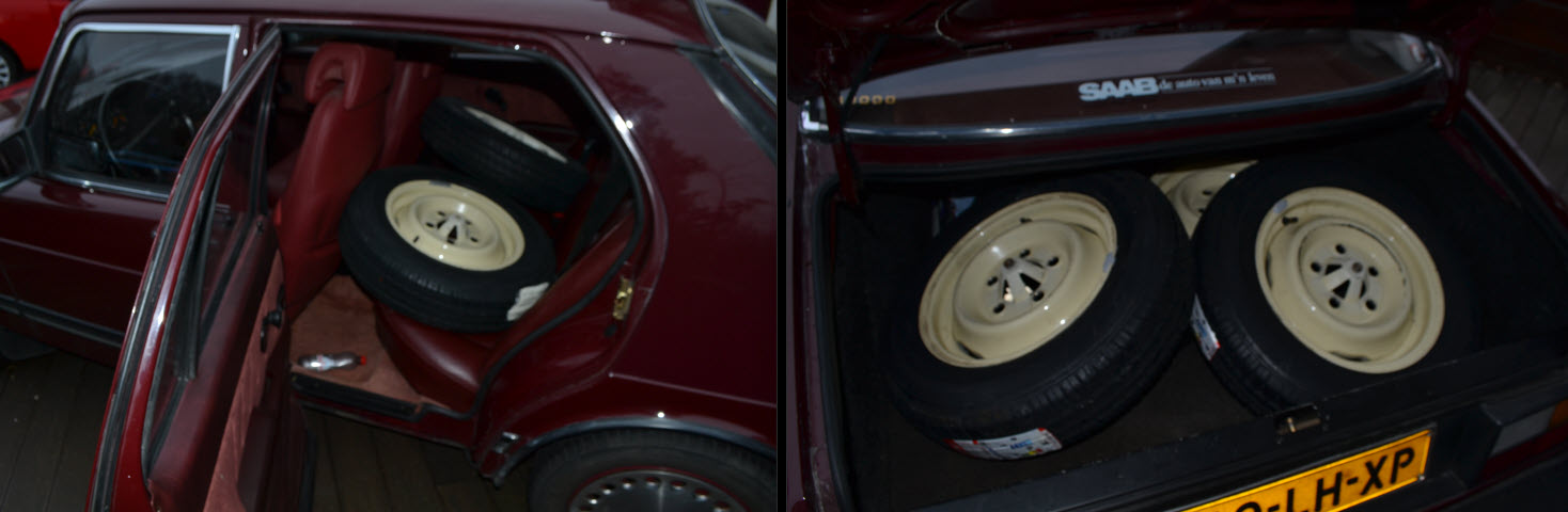

maar de 5 verse banden van Classic Tire zijn nu wel binnen. (weer een stapje in de goede richting)
Er gaat toch niets boven een gewone middenklasse sedan met 4 deuren als je iets mee te nemen hebt, zoals bv 5 Peugeot wielen met band

Maar soms is de koffer dan weer net iets te klein om de kofferklep te kunnen sluiten.
- Posts: 2479
Ik denk dat ik met wat passen en meten het allemaal in de 205 kwijt had gekund, zelfs met de klep dicht als er geen bijrijder is.

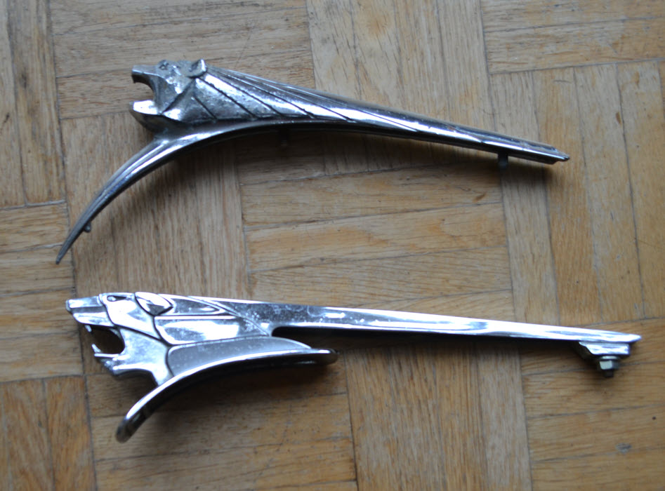

Omdat het wachten op die laatste chroomdelen uit Hongarije mij nu toch echt te lang duurt (+ 11 maanden)
heb ik op marktplaats een nieuw leeuwtje kunnen scoren voor 45,-
een 403 leeuw had ik nog liggen, die past helaas niet omdat de kromming van de motorkap anders is dan die van de 203
Hier zie je het verschil tussen een 203 en 403 leeuw
- Posts: 2479
Dat ziet er goed uit. Ook leuk om het verschil zo in detail te zien tussen een 203 en 403 leeuwtje.
