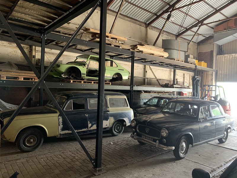

Vandaag voor het eerst een familiekiekje gemaakt met de Commerciale en de Sedan!
Re: Blauwe 403 U5D Commerciale…
Posted: 01 Jun 2025, 23:34
Ik zie daar op de foto ook nog een Saab 99 die bijna af is :lol:
Je houd de moed er wel in.
En wat een mooie garage! Ik heb zelf ook een garage bij mijn woning waar mijn 203 staat, maar als ik naast de auto sta, dan kan ik niet door mijn knieën buigen, zo weinig centimeters heb ik.
Posted: 02 Jun 2025, 00:17
Haha ja! Die Saab is niet van mij hoor, en de garage, zeg maar bedrijfshal, ook niet.
Ik huur er slechts een stallingsplek. Ik mag er niet binnen lassen, schuren of spuiten. En dat zijn nu juist de zaken die ik zou moeten doen met deze auto.
Ach ja, mijn tijd komt nog wel.
