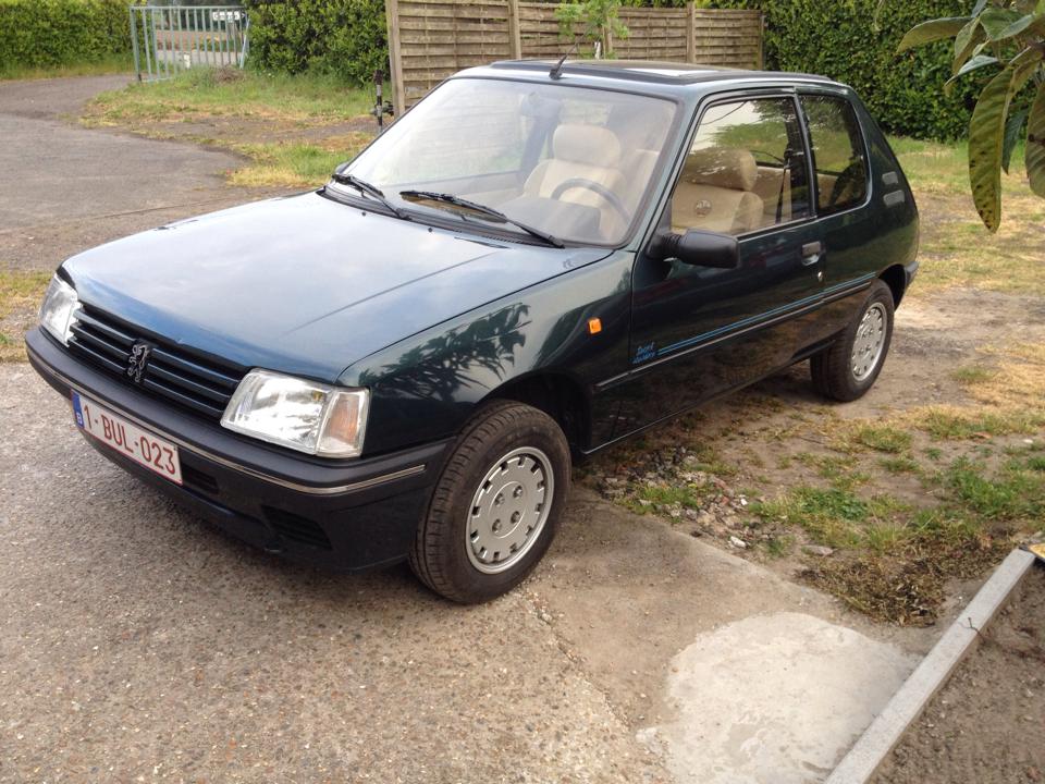

Gisteren even de RG-velgen gemonteerd om te kijken hoe het staat...
Niet mis, oogt eerder klassiek nu.

Heel mooi. Ik zou deze eronder laten zitten

RogerSch wrote:Heel mooi. Ik zou deze eronder laten zitten
Hé Roger! Bedankt voor je reactie ;)
Ik denk ook dat ik het bij deze look ga houden.
De 1.6 velgen staan ook zeer mooi maar geven direct een sportievere indruk. De 205 staat dan wat breder. Maar dan vind ik dat de achterkant vraagt naar een gti onderspoiler en dan is het klassieke 205 concept er een beetje van weg + alle banden op deze set hebben bijna nieuwe banden en van dit type heb ik nog een extra velg met goede band om als reservewiel er onder te hangen. De staal velgen die erop zaten hebben nog bijna nieuwe banden met dezelfde bandenmaat 165/70/13 die ik in reserve kan houden. Dus ik kan wel een eindje verder met banden 8-)

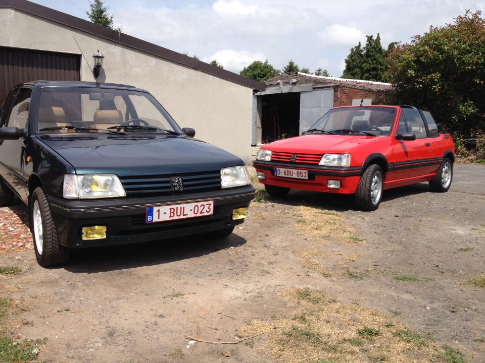

Deze zomer toch veel gebruik gemaakt van de 205 en genoten samen met nog anderen ;)
Ook heb ik de Gti verstralers gemonteerd!

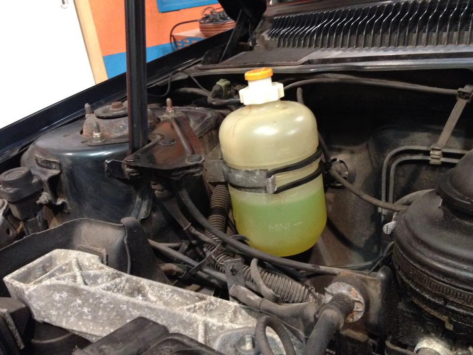

Het begint weer wat kouder te worden 's avonds en dus ideaal om terug in de garage te kruipen en wat bezighouding te zoeken aan de 205. Er wordt gesproken in het weerbericht dat er nachtvorst hier kan beginnen dus dat wordt het moment om eens de koelvloeistof te bekijken en te wisselen.

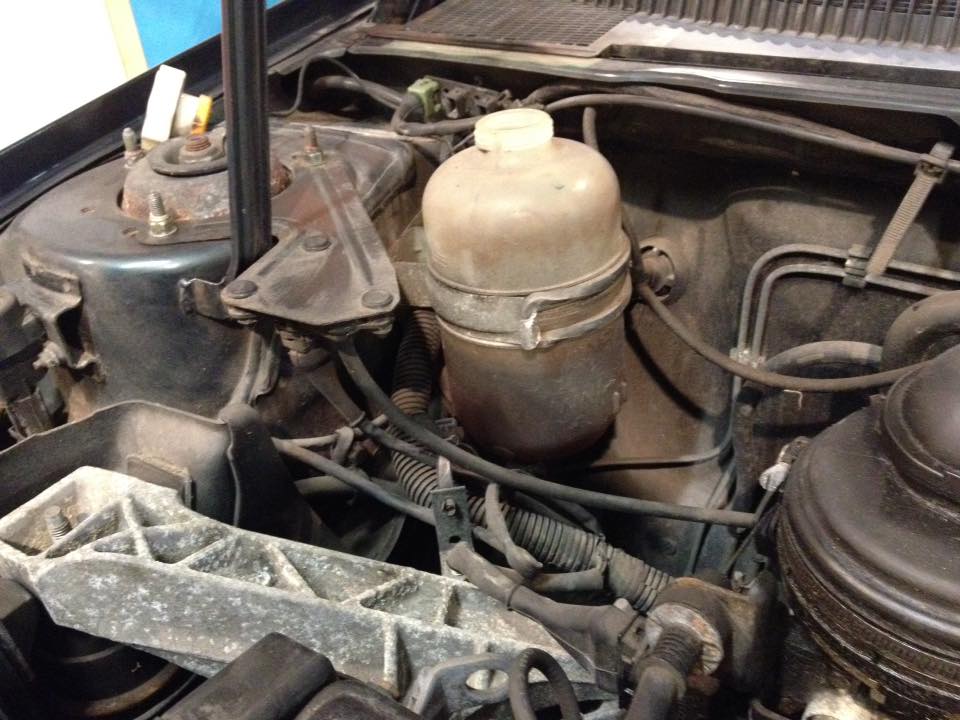

Wat me nu al telkens stoort en dat is bij iedere 205 die ik al gehad heb is het vies, vuil en vettig expansievat :p en eigenlijk een beetje alles er rond ook. Onder de motorkap is er eigenlijk nog geen kuiswerk verricht. Even een foto van hoe het er bij het begin uitzag!
De koelvloeistof die erin zat was absoluut aan vervanging toe. Het hele systeem eens doorgespoeld en dan alles terug opgevuld met verse. Dan alles mooi laten ontluchten met het expansievat in de lucht zonder dop. Daarna alles gemonteerd en dan ziet het er al een stuk properder uit!
Het ganse motorcompartiment zal binnenkort eens een reiniging krijgen en een verder onderhoud maar dat is voor de volgende keer ;)

Re: Ma 205 Forever de 1995
Dat is een verrekt goed idee. Van de week moet de aandrijfas er bij mij onder en neem ik ook maar meteen de koelvloeistof mee. Hoe is dat vaatje toch zo mooi proper gekregen?
Als er veel meuk en bruine drab in je tankje zit dan is dat een teken dat je koppakking kapot (was). Meestal ontstaat er dan bruine drab. Bij alle koppakkingen die ik vervangen heb was t tankje ook die kleur. Ff iets om in de gaten te houden.

Post by Koen_205 »
Ga ik zeker doen Marco!!
Vanmiddag ga ik een compressie-test doen om meer te weten ;) ik hou het allesinds in de gaten.
Het tankje heb ik losgemaakt en eerst een doek erin geduwd en dan met draaiende beweging geprobeerd het meeste vuil eruit te krijgen. Dan heb ik een lange schilderspenseel genomen en met een ontvetter zoveel mogelijk de binnenkant instrijken totdat het vuil loslaat. Daarna alles goed gespoeld en dan nog es met de doek erin 8-)

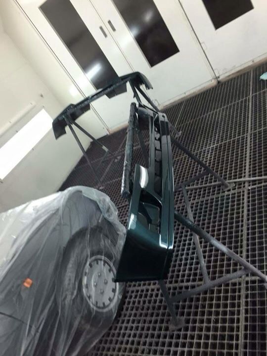

Er zitten ook nieuwe bumpers op, voor komt van een XS en achter van een gti. Netjes laten spuiten door een vriend!

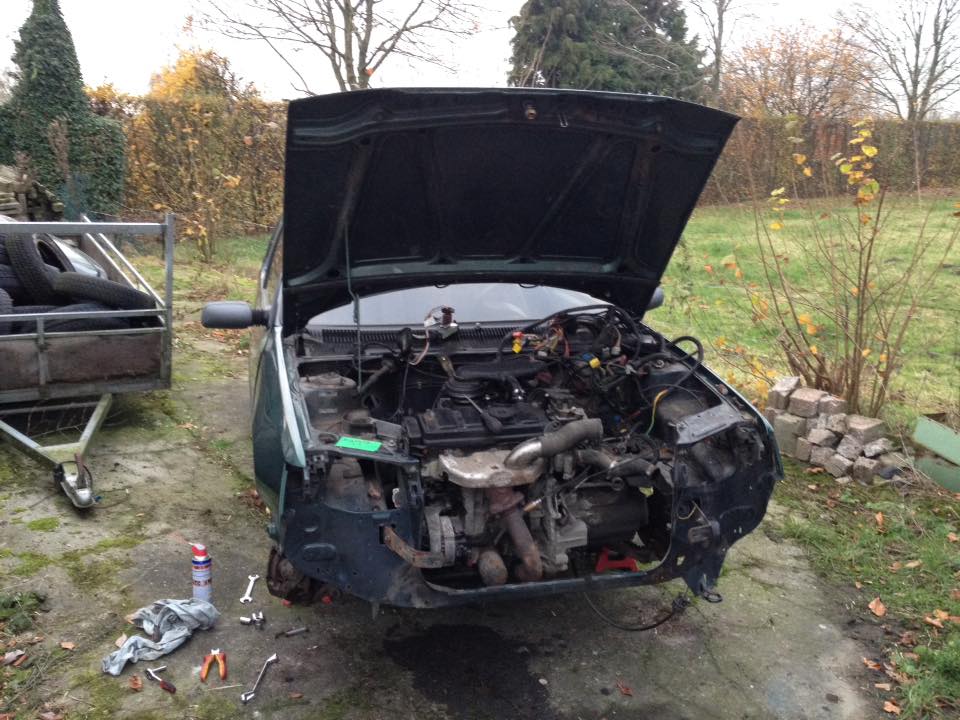

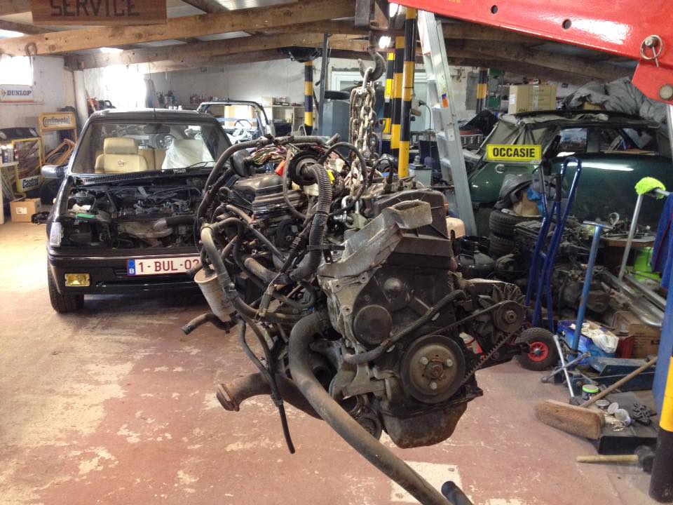

Ondertussen weer het één en ander gebeurd aan de 205. Vorige maand een lekke koppakking gereden. Het signaal van de olie die in het koelvaatje kwam was duidelijk alsook de blauwe rook die de achterkant sierde :?
De 60pk die de 1.1i levert is goed maar het went al rap, een klein beetje extra zou dus zeker welkom zijn! Twee weken geleden beslist om de 1.1 eruit te halen en een goede 1.4i in te bouwen (goed voor 75 pk) uit een donor met de volledige kabelboom. Deze week een volledige week vrij gehad en deze wel besteed. Vandaag deze perfect kunnen opstarten en nu nog alles terug op bouwen 8-) 8-)
De donor voor de 1.4, ook een forever van hetzelfde bouwjaar. Alles voorradig voor de ombouw dus ;)
