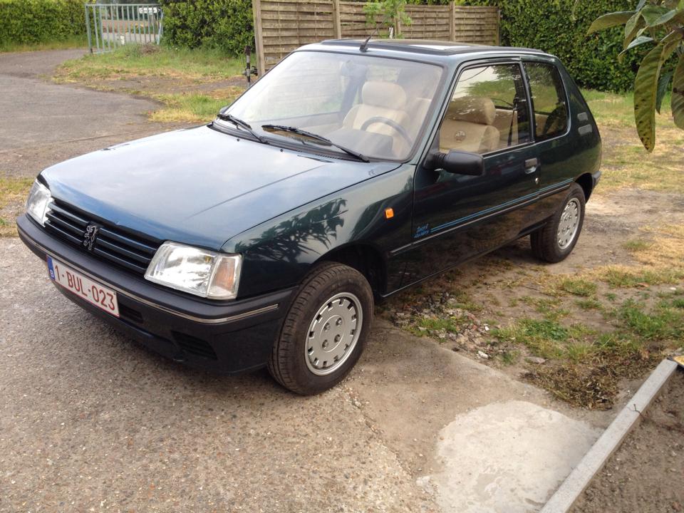

Gisteren even de RG-velgen gemonteerd om te kijken hoe het staat...
Niet mis, oogt eerder klassiek nu.

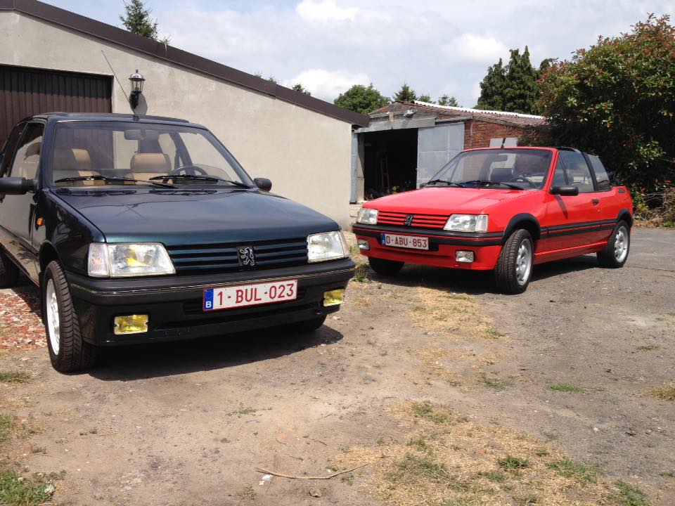

Deze zomer toch veel gebruik gemaakt van de 205 en genoten samen met nog anderen ;)
Ook heb ik de Gti verstralers gemonteerd!

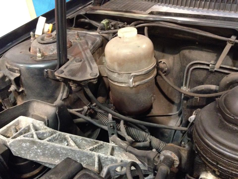

Wat me nu al telkens stoort en dat is bij iedere 205 die ik al gehad heb is het vies, vuil en vettig expansievat :p en eigenlijk een beetje alles er rond ook. Onder de motorkap is er eigenlijk nog geen kuiswerk verricht. Even een foto van hoe het er bij het begin uitzag!

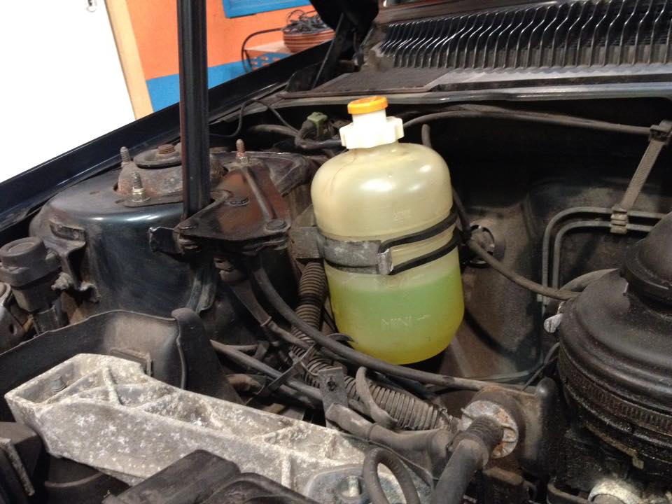

De koelvloeistof die erin zat was absoluut aan vervanging toe. Het hele systeem eens doorgespoeld en dan alles terug opgevuld met verse. Dan alles mooi laten ontluchten met het expansievat in de lucht zonder dop. Daarna alles gemonteerd en dan ziet het er al een stuk properder uit!
Het ganse motorcompartiment zal binnenkort eens een reiniging krijgen en een verder onderhoud maar dat is voor de volgende keer ;)

Dat is een verrekt goed idee. Van de week moet de aandrijfas er bij mij onder en neem ik ook maar meteen de koelvloeistof mee. Hoe is dat vaatje toch zo mooi proper gekregen?
Re: Ma 205 Forever de 1995
Posted: 09 Oct 2016, 12:44
Als er veel meuk en bruine drab in je tankje zit dan is dat een teken dat je koppakking kapot (was). Meestal ontstaat er dan bruine drab. Bij alle koppakkingen die ik vervangen heb was t tankje ook die kleur. Ff iets om in de gaten te houden.
Posted: 09 Oct 2016, 12:58
by Koen_205
Ga ik zeker doen Marco!!
Vanmiddag ga ik een compressie-test doen om meer te weten ;) ik hou het allesinds in de gaten.
Het tankje heb ik losgemaakt en eerst een doek erin geduwd en dan met draaiende beweging geprobeerd het meeste vuil eruit te krijgen. Dan heb ik een lange schilderspenseel genomen en met een ontvetter zoveel mogelijk de binnenkant instrijken totdat het vuil loslaat. Daarna alles goed gespoeld en dan nog es met de doek erin 8-)

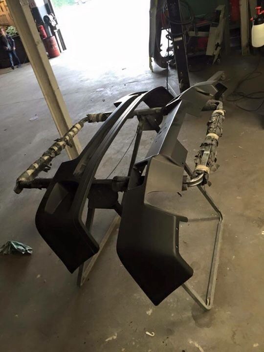

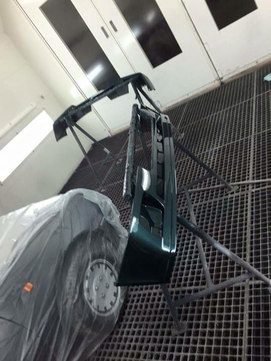

Er zitten ook nieuwe bumpers op, voor komt van een XS en achter van een gti. Netjes laten spuiten door een vriend!
