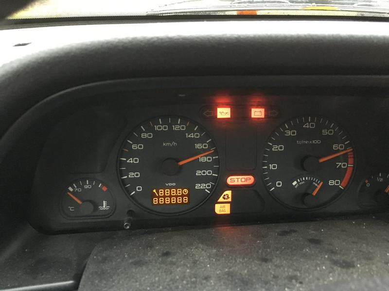

Eens in de paar weken startte ik de cabrio eens, liet hem een paar minuten lopen en reed een rondje over het erf. Tot gisteren, kreeg hem niet meer aan de praat.
Het instrumentenpaneel zag er ook ineens heel bijzonder uit:
Ik denk dat de accu dus aan de druppellader moet. Dat betekent voor mij dan accu eruit en binnen aan de lader.

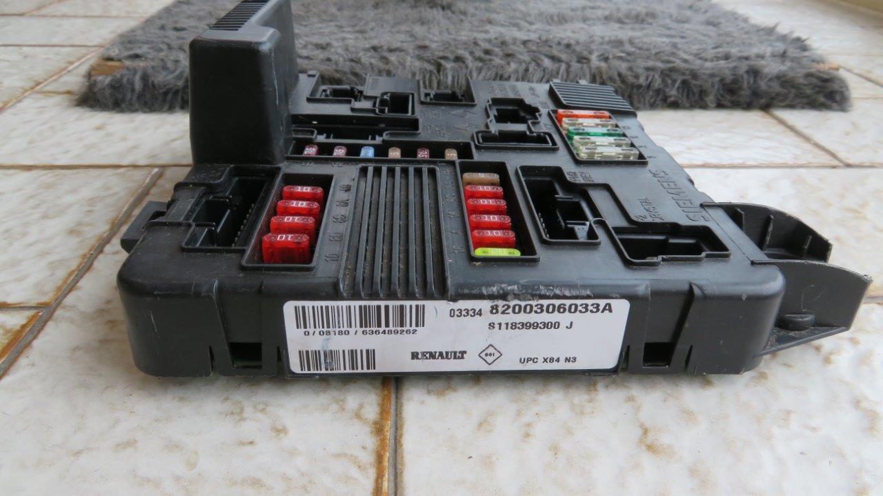

Hoi Tuuur,
BSI is Boitier de servitude intelligent, regelt o.a. verlichting, knipperlicht, spiegelbediening, ruitewissers, deursloten, dashboard en het bedienen van de startknop.
Alles, behalve de motormangement. Zo'n beetje.
http://www.fiches-auto.fr/articles-auto ... ligent.php
Als de auto niet meer start, accu los, 'BSI' stuurdoos, wat vroeger de zekeringkast was los en openen.
Vermoedelijk ligt deze in de motorruimte.
Als je groene grijze sporen vindt tussen de connectorpennen, kun je proberen met een schroevedraaier of glasstift, deze sporen weg te halen
Re: Tuuur's 306 cabrio
Tuuur wrote: Wat BSI is weet ik zo niet.
Het is, wat 'vroeger' de zekeringkast genoemd werd.
Het behoeft, denk ik, geen betoog, dat vocht hier niet bepaald handig is.
Corrosie tussen de konnektor-pennen, tussen de print-sporen, alle kans op storingen.
En omzet :), voor de onderhouds bedrijven.
Het regelt allelei funties, behalve motormanagement.
Maar ook de startmotorbediening, starten, maar ook het uitzetten van de motor,
dachboard, spiegelbediening, knipperlichten, ruitewissers, centrale vergrendeling,
airco en nog veel meer.
Bij Renault onder de motorkap, naast de accu gemonteerd. Ideaal zeg maar.
Mogelijk niet bij Peugeot, maar in de cabine, dat weet wellicht een ander hier.
gezien je intrumentenpaneel heb je nog GEEN bsi !
teller heb ik waarschijnlijk nog wel evt. wel zonder het metertje onder de toerenteller
