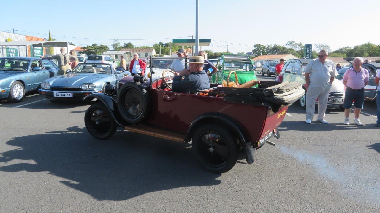

Plaatjes van het laatste klassiekertreffen van ons lokale autocluppie:

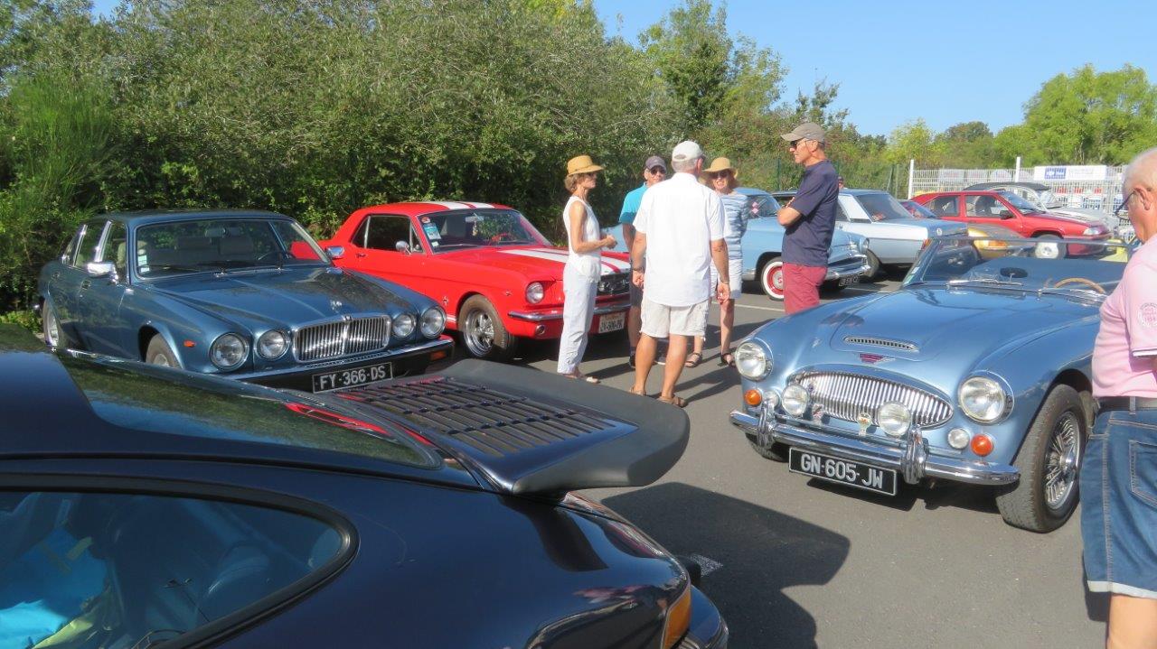

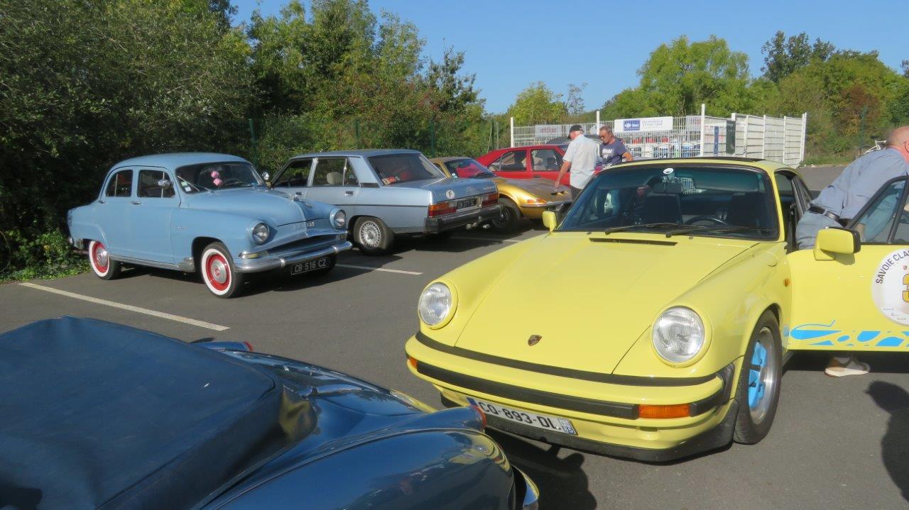

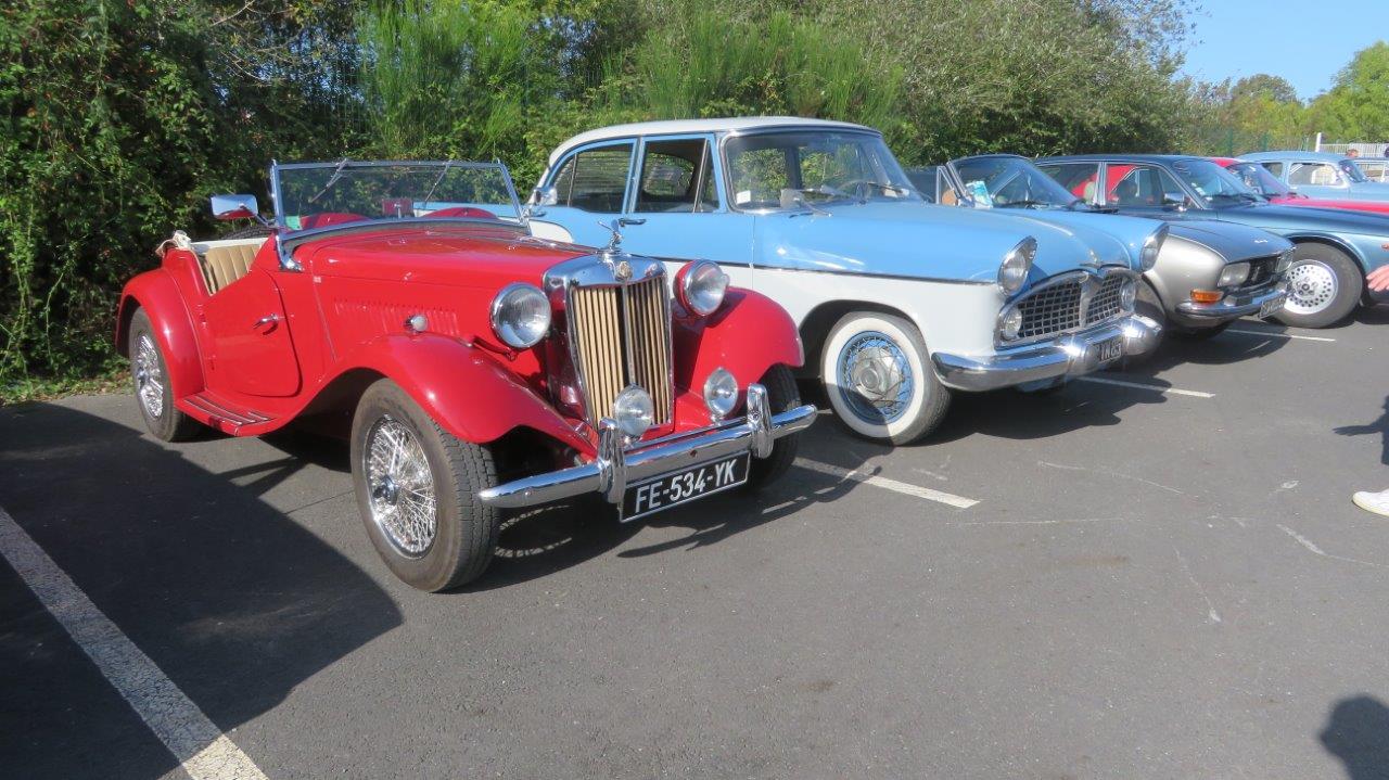

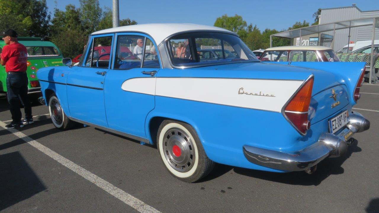

Nog een paar plaatjes:

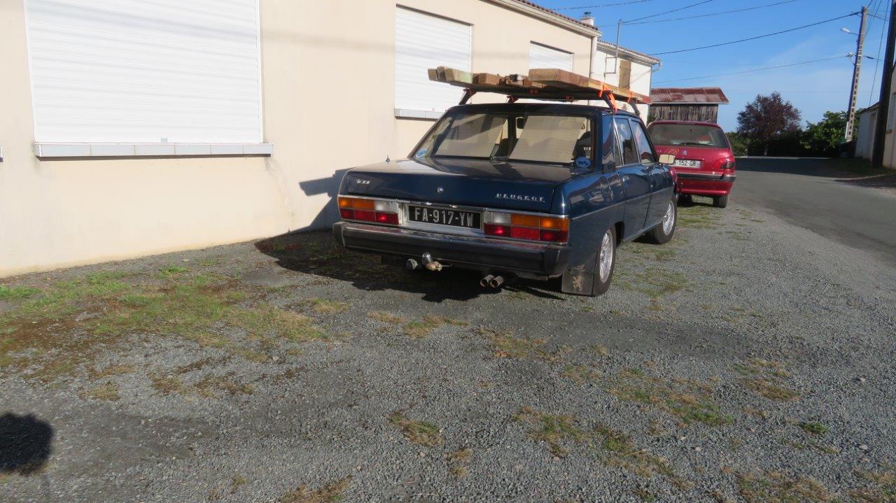

Op pad met het werkpaard:

Hoi Paull leuk om het werkpaard te zien met de houten balken op de Imperial, wat ga je maken,het is nog mooi weer bij jullie zo te zien, hoeveel graden is het nu? hier heeft het een paar dagen geregend, vandaag was het droog met een beetje zon, maar het wordt al frisser hier. Ben met het blok bij jan de revisie man geweest, de hoogte van de bussen waren goed, tussen de 0,16 en de 0,23 zijn, de drijfstang lagers hebben we aan getrokken en ook de hoofdlagers met vloeibare pakking er tussen,verder heb ik de olie zeef met de spatplaat gemonteerd en de nieuwe pakking met de karterpan geplaatst, toen het blok weer om gedraaid en de koppakingen geplaatst met de koppen er weer op,,hoe trek jij de koppen aan als ik vragen mag,,ik heb ze eerst aan getrokken met 6 kg allemaal, en dan weer bij 1 beginnen,die weer los en dan met 2 kg aantrekken en dan 90 graden, doe jij dat ook zo? de uitlaat spuitstukken zitten er ook al weer op en ook het y stuk zit er al weer op voor het koelsysteem, de meeste dingen gaat allemaal via het werkplaats handboek, af en toe moet ik het een paar keer lezen, om het te begrijpen, anders vraag ik het wel aan jou :D ik krijg wel goede tips van jou, bedankt nog voor de andere tips. de andere foto,s zijn ook mooi die er eerder opstaan, is het nu een winterstop bij jullie, of hoe gaat dat daar. fijn weekend en tot weer een update groetjes willy
