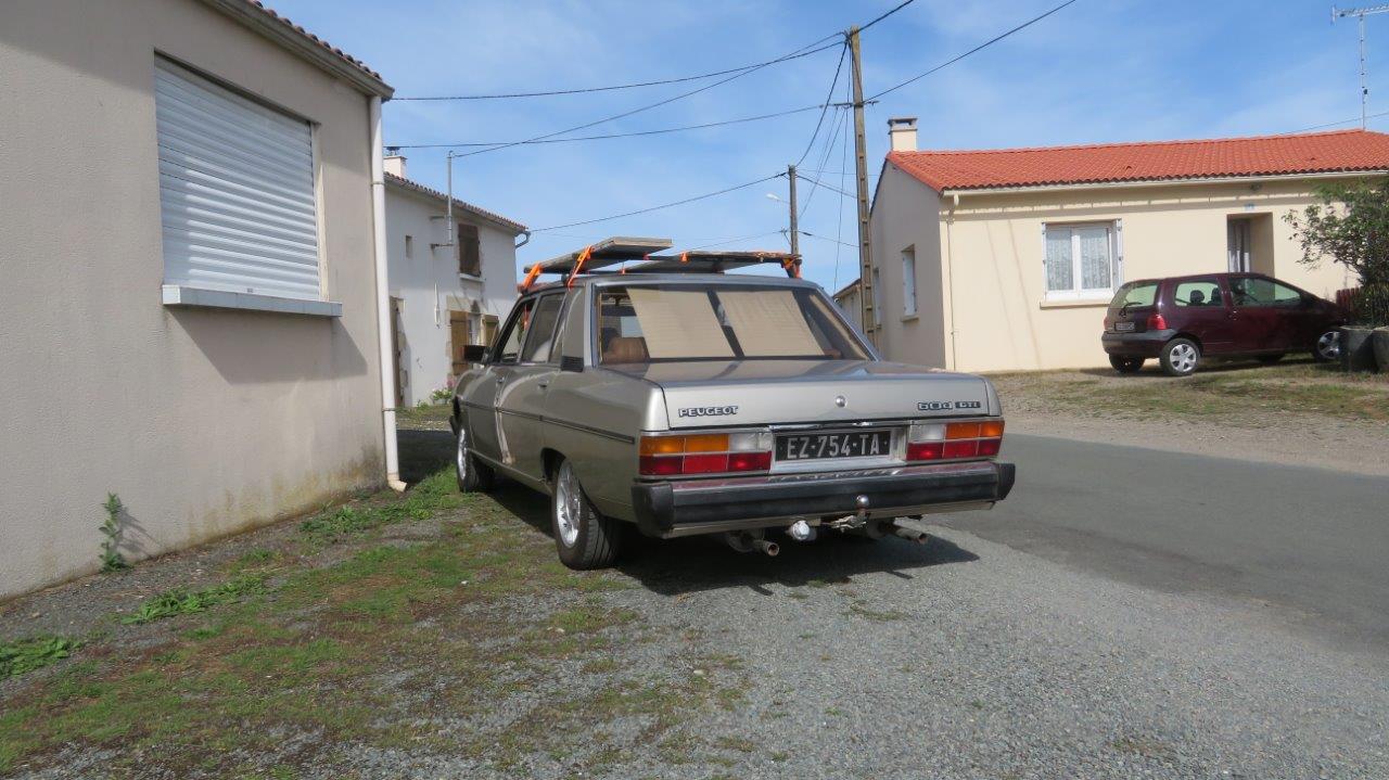

Drukdruk en nog eens druk. De auto ligt ook nog eens bomvol met van alles en nog wat enigszins achterover, zonder achterbank zelfs.
Ook de plek voor de voorpassagier is helemaal vol.
Nog een werkpaard. Ze doen het met groot gemak en veel plezier:

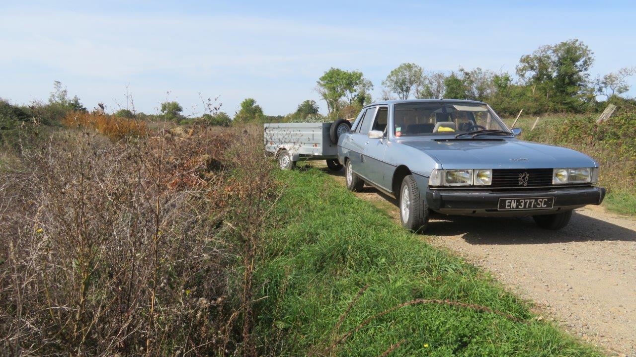

Als nodig wordt de aanhanger en ook een werkpaard ingezet.

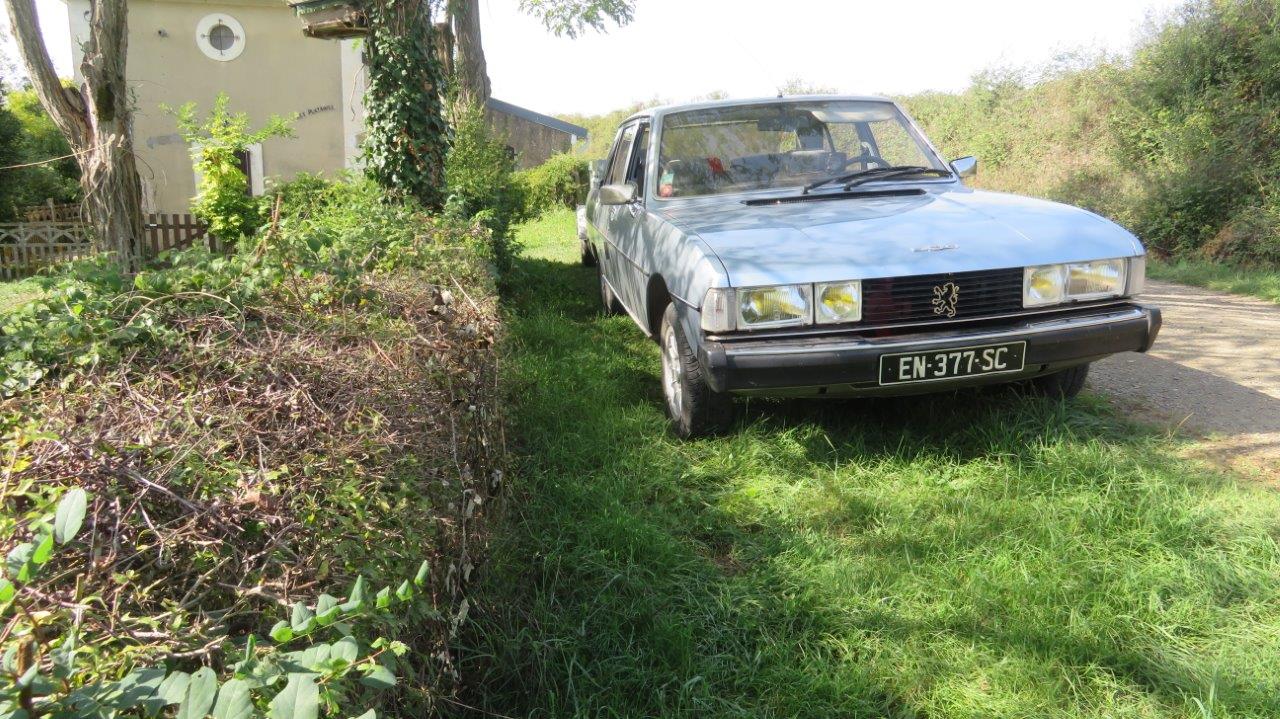

Hier voor het snoei afval. Alweer een paar weken geleden.
Want hier regent het ook af en toe, flink.
