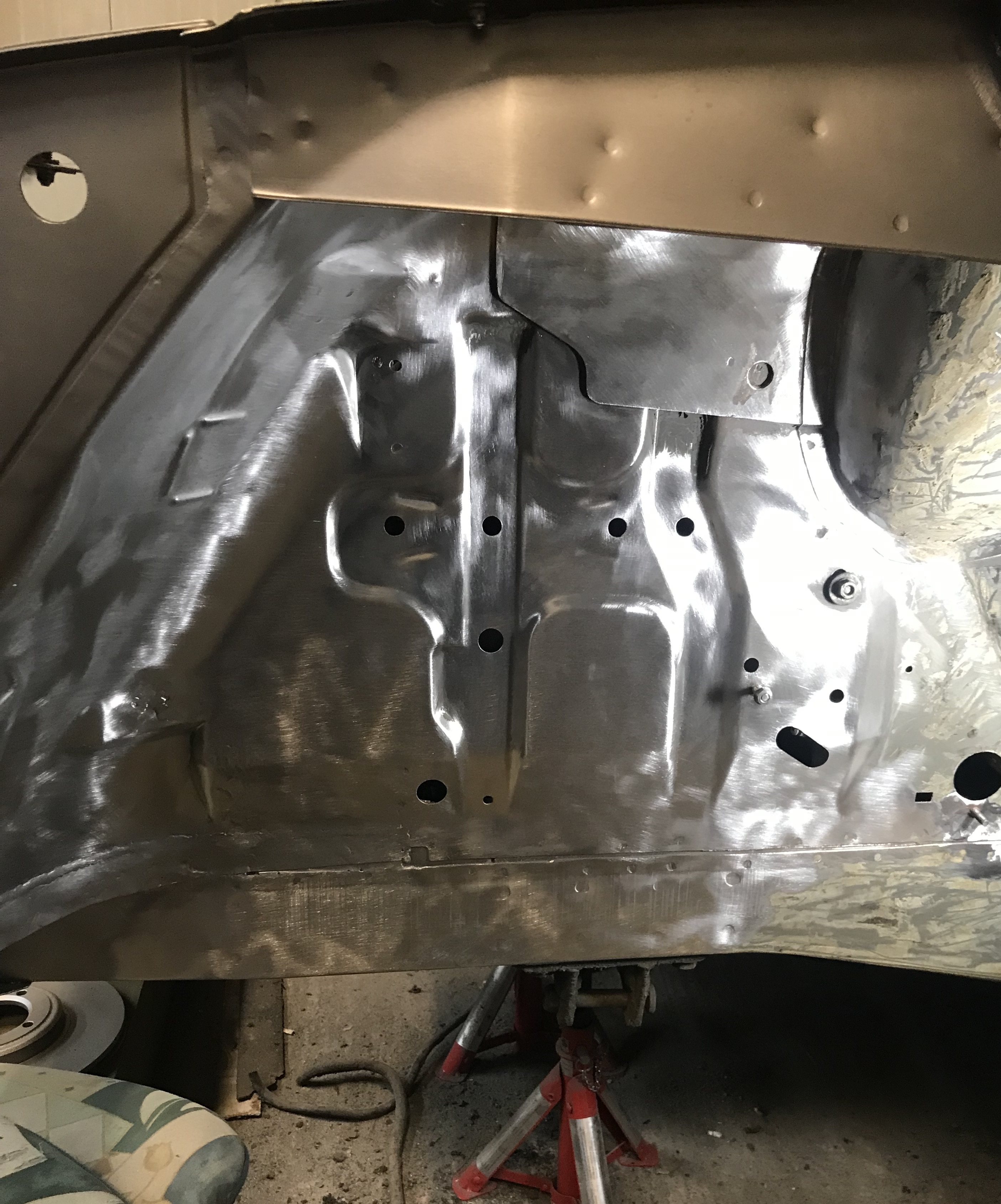

Ah, dat ziet er heel herkenbaar uit. Ik zie niet precies welk gedeelte dit van de bodem is.
Binnenkort laat ik een plaatje van recent bodemwerk zien.
Voor nu, fijn weekend.
Posted: 10 Mar 2024, 17:25
Hoi Paull,de vorige foto, is van de onderkant van de kofferbak, de andere is ongeveer van de achterwielophanging,fijn weekend voor jullie.

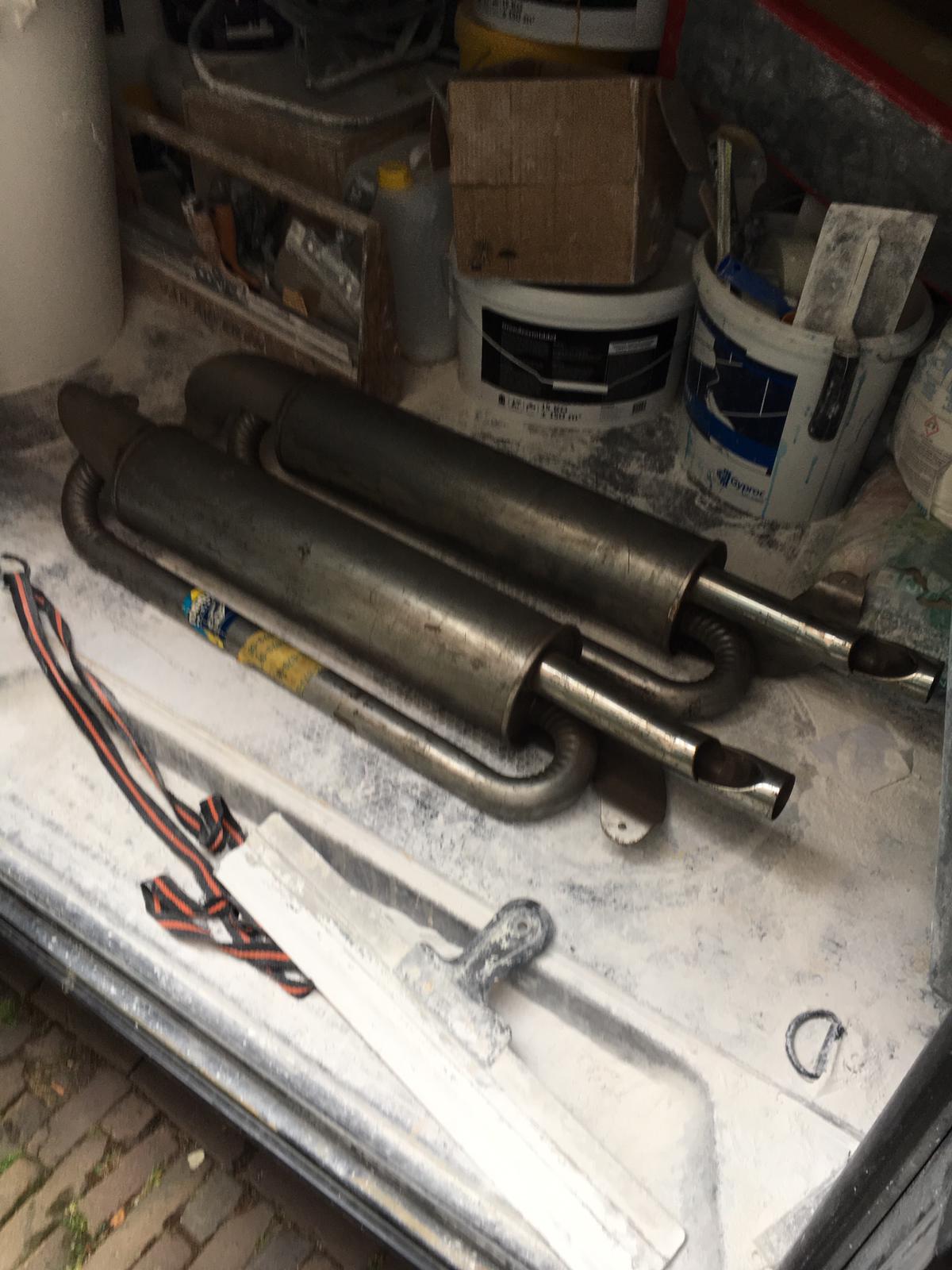

en af en toe kun je nog in Nederland nieuwe onderdelen scoren
Posted: 12 Mar 2024, 19:06
Goede vondst :!: , zeldzaam ook om nog n.o.s. uitlaatdelen te vinden.
In Engeland en bij de Club Peugeot 604 International is een complete RVS set leverbaar, op bestelling.
Onder de bodemkit kan flink wat narigheid verborgen zitten. Het beste is om alle kit te verwijderen.
Een geduldklusje. Niet voor iedereen weggelegd.

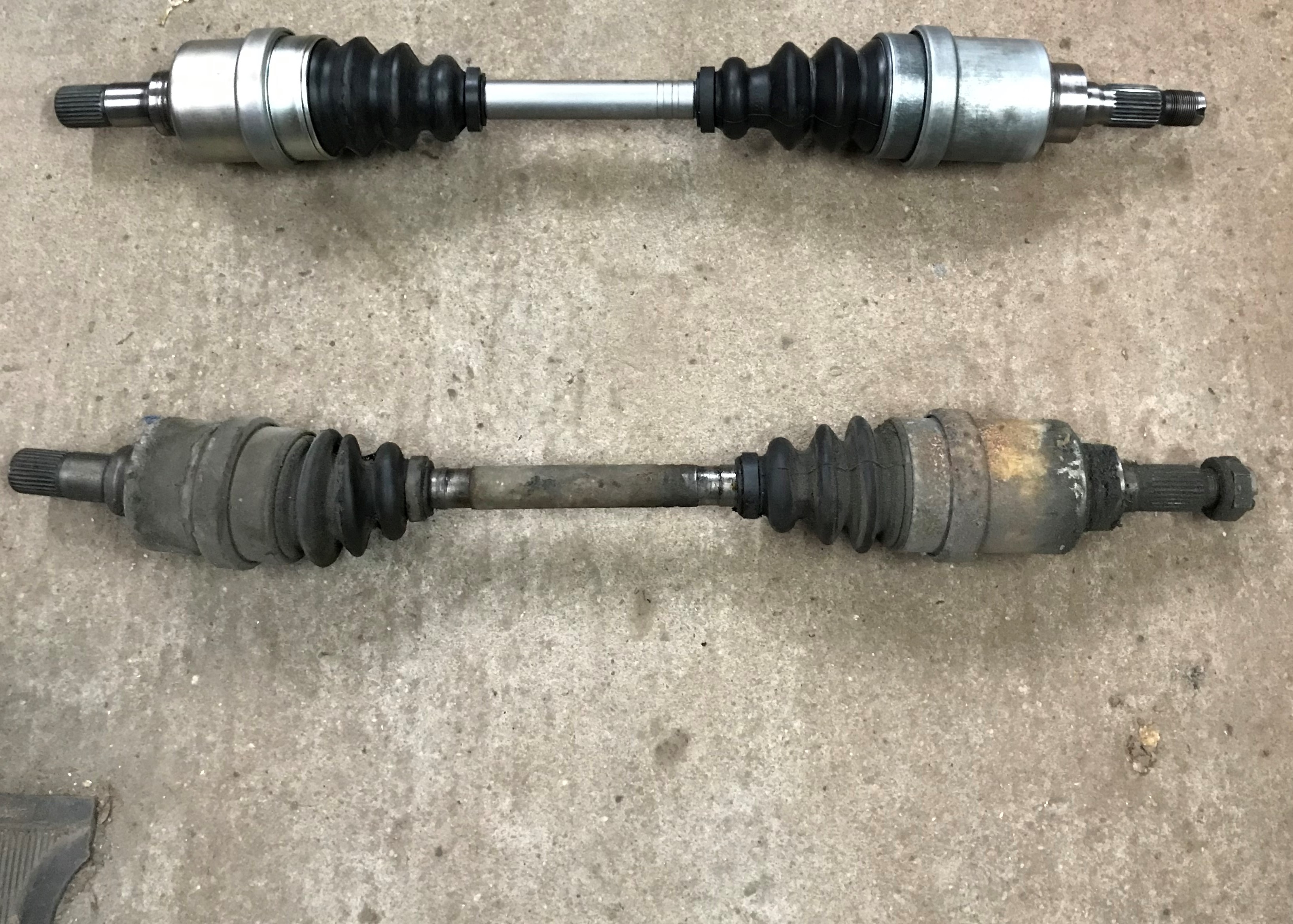

Hoi Paull de aandrijfassen ook voorzien van nieuwe hoezen,alle bij inmiddels,ook de naaldjes schoon gemaakt en voorzien van nieuw vet, eigenlijk heb je drie handen nodig als je de klus wil klaren, ook dit was weer een leerzame klus.groetjes waar ben jij momenteel mee bezig?

Dag Willy, oogverblindend, die aandrijfassen. Prachtig werk verricht.

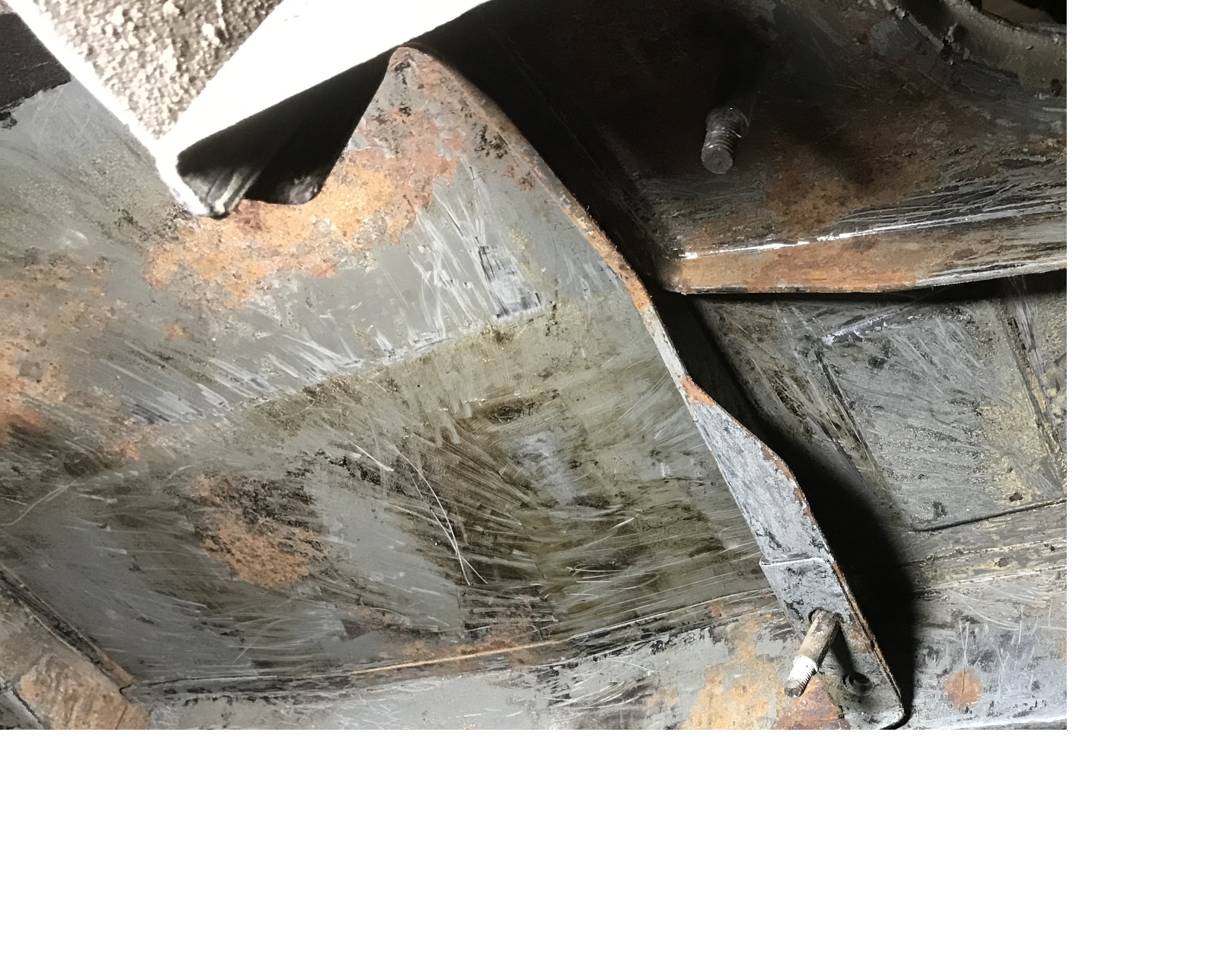

Ik ben bezig met bodemwerk aan de donkerblauwe 'toverdoos'. Ontroesten van de cardantunnel.
Uitlaat eraf, hitteschild weg en zover ik erbij kan ontroesten en twee maal menie, vervolgens twee maal in de zwarte metaallak.
Een afgebroken draadeindje, waar het voorste hitteschild mee vast zit, is alweer aan de bodem gelast, zonder dat de bodembekleding in de fik is gevlogen. Bij het tweede hitteschild kon ik het afbreken voorkomen door het draadeindje te verhitten.
Zoals jij de wagen aanpakt is natuurlijk beter. Maar zover is het met deze auto nog lange niet.
