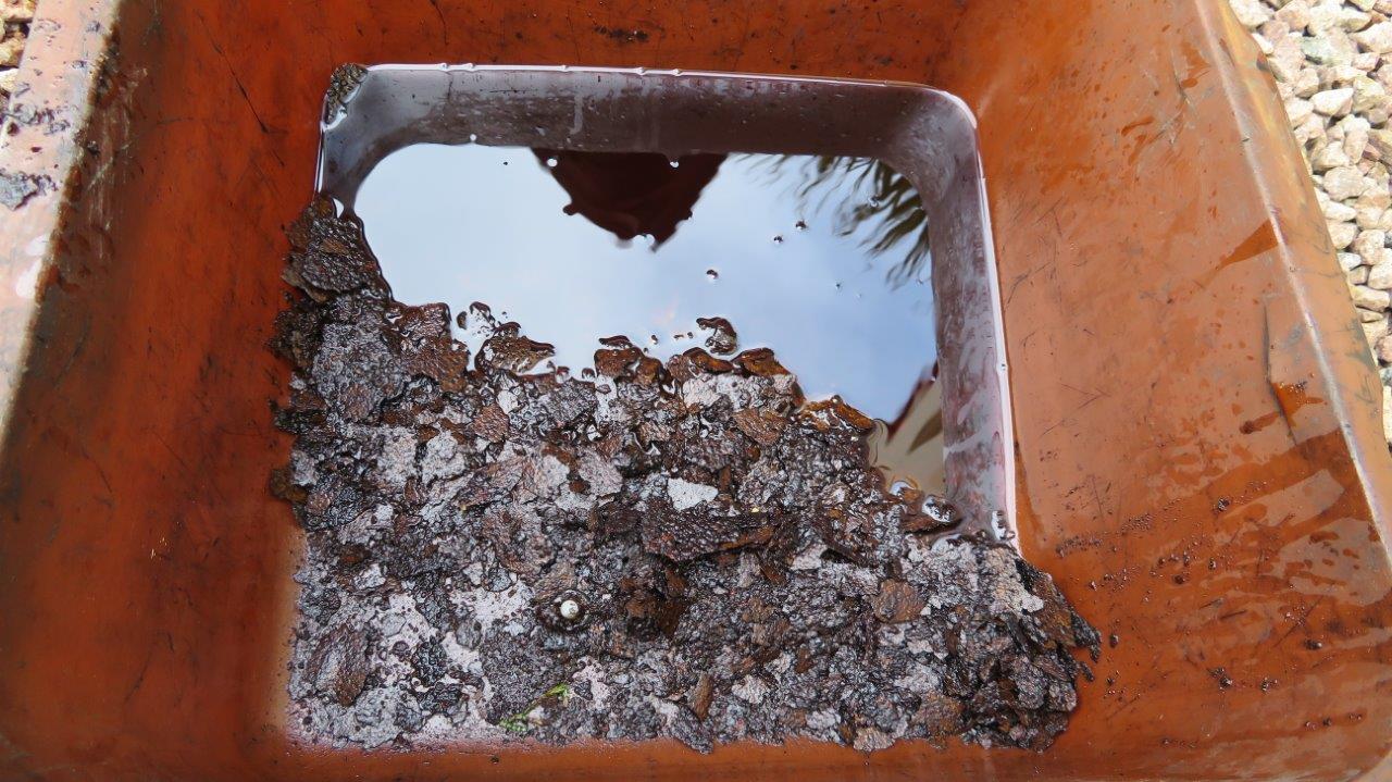

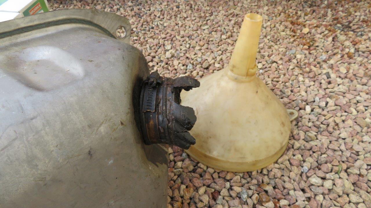

Op de bovenste foto kun je zien, wat er aan rommel uit de tank geschut is. Dit is maar een klein gedeelte van de troep. En stinken dat dat doet :!:

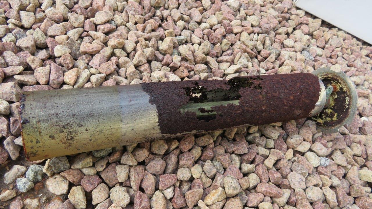

De vlotterbuis is overleden. Tijd om er zelf eentje te kunnen rollen. Deze vlotters bestaan in twee soorten, tweedraads en ook driedraads. Dat is de latere variant waar de blikken buis niet als geleider benut wordt.

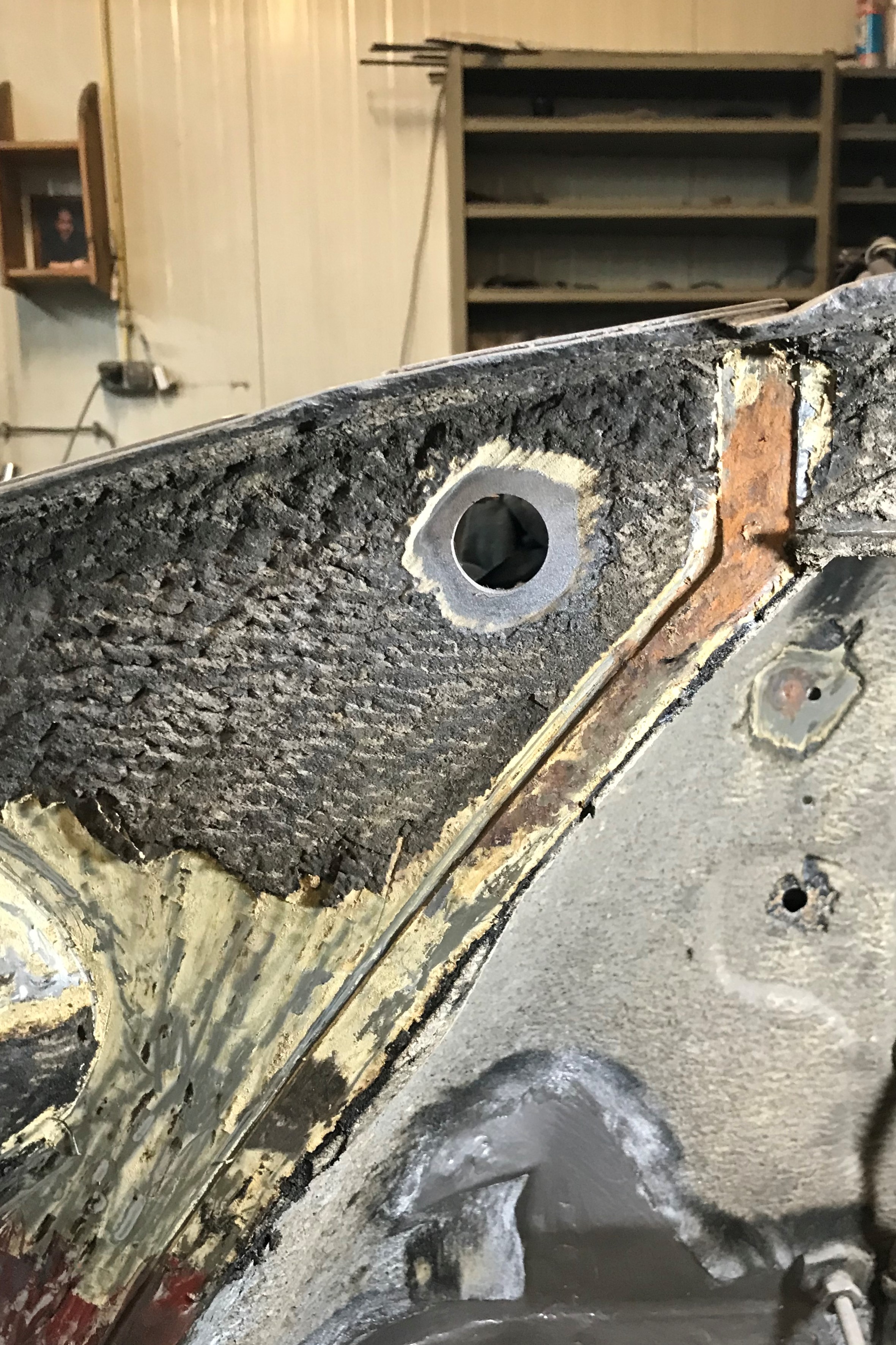

Aan de bodem is een plekje aan de reserve wielbak behoeftig aan een nieuw stukje plaatwerk. Dat moet ik nog maken.

Een brandstoftank vind ik toch een vervelend ding bij een auto die lang stil heeft gestaan , vooral met nog een laag brandstof er in ,
Ik spuit ze vaak op het werk met de heetwater hogedrukspuit schoon dan is er al veel vuil verdwenen maar het resterende vuil kan je nog lang achtervolgen .
De tanks van de simca hebben een speciale vorm en echt moeilijk om schoon te maken , laatst van de 1300 hem ook schoon gemaakt maar binnen mum van tijd toch fijne roest in de carburateur .
Een kennis van mij zegt dat je er dan een machneet in moet leggen die houd de roest wel vast en als je die er dan ook nog uit kunt halen dan kun je hem geregeld schoon maken.

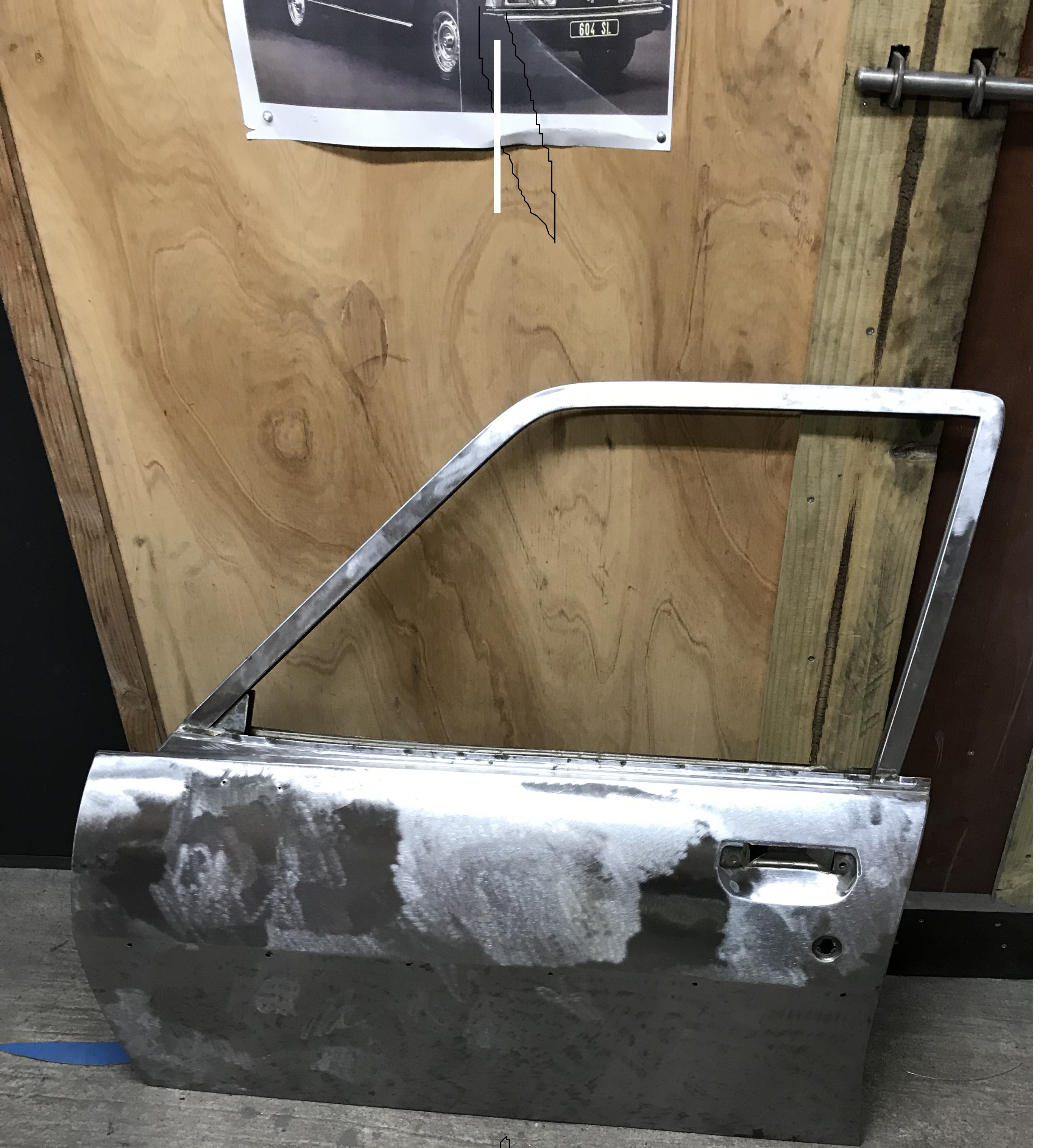

Hoi Paull. het is een hele klus, toppie als je alles weer mooi schoon krijgt, dan zal die ook meteen weer lekker lopen op verse benzine, hoe is het met de spinnekop, zit die wel los, heb ik is een keer gelezen ergens op het andere forum. hoop dat mijn Tank nog wel schoon is, heb hem wel goed dicht gemaakt, tot er geen zuurstof bij kan, jou rubber is wel erg ver heen, ik heb er ook nog een liggen, had er twee,een verkocht aan Harrie sonderen,die van mij is gelukkig nog goed, die andere verkoop ik niet, reserve hebben is altijd makkelijk. de boutjes die bij mij waren afgebroken waren midden onder de radiateur,bij de spatborden waren ze nog goed.is het plekje in de kofferbak, een makkelijke klus? bij mij achter onder de kofferbak heb ik alle Tap eindjes vervangen, vond de schroefdraad niet meer zo Fris, door roest vorming, de hitteschilden zijn al gestraald bij mij, kleine dingen kan ik zelf stralen in mijn zelfgemaakte straalkast, zie foto twee, waar de 604 op staat, de grote onderdelen breng ik weg hier in de buurt, ongeveer 20 min rijden, hij is goed en niet duur, maak eerst de grotere onderdelen zelf zo goed mogelijk blank, en dan naar de straler,die straalt er dan over heen,wordt het ook niet zo warm, en dan in de epoxy, bijvoorbeeld een deur kost me dan 30 euro.succes met het brandstof systeem voor jou, en een fijn weekend voor jullie.groetjes.
kijk hier de deur voor dat die naar de straler gaat.

In deze tank zat véul roest en vervuiling van brandstofresidue, dan zit er niet anders op zat dan reinigen. Of weggooien. Niet zo mijn ding.
In 2012 is de tank ook gereinigd, gespoeld en voorzien van een bruikbaar en schone vlotter. Reeds een jaar later bleek starten lastig.

?604Peugeot wrote: 15 Mar 2024, 21:43 kijk hier de deur voor dat die naar de straler gaat.IMG_1491.JPG
Dat ziet er netjes uit. Hoe schoner de deur aangeleverd wordt, hoe minder kans dat het plaatwelk deformeert door te veel straalenergie op los te laten. Daarna gelijk in de primer, om roestvorming in de kiem te smoren.

Het tankrubber was in 2012 nog heel. Gelukkig heb ik nog reserve liggen. Huidige benzine met ethanol (vr)eet rubber en doet stalen leidingen roesten en verstoppen. Dit om het milieu te redden natuurlijk.
Het plekje van de reserve wielbak is geen eenvoudige klus. Ik zou de gehele reserve wielbak kunnen wisselen voor een reserve exemplaar.
Maar dat vind ik zonde van de voorraad, daarom ga ik een lokaal stukje plaatwerk op maat maken. Oefening baart kunst.
Ik ben geen plaatwerker, maar waar een wil is, is een weg. Een stukje uit een bestaand wielbak halen, is mij een brug te ver.

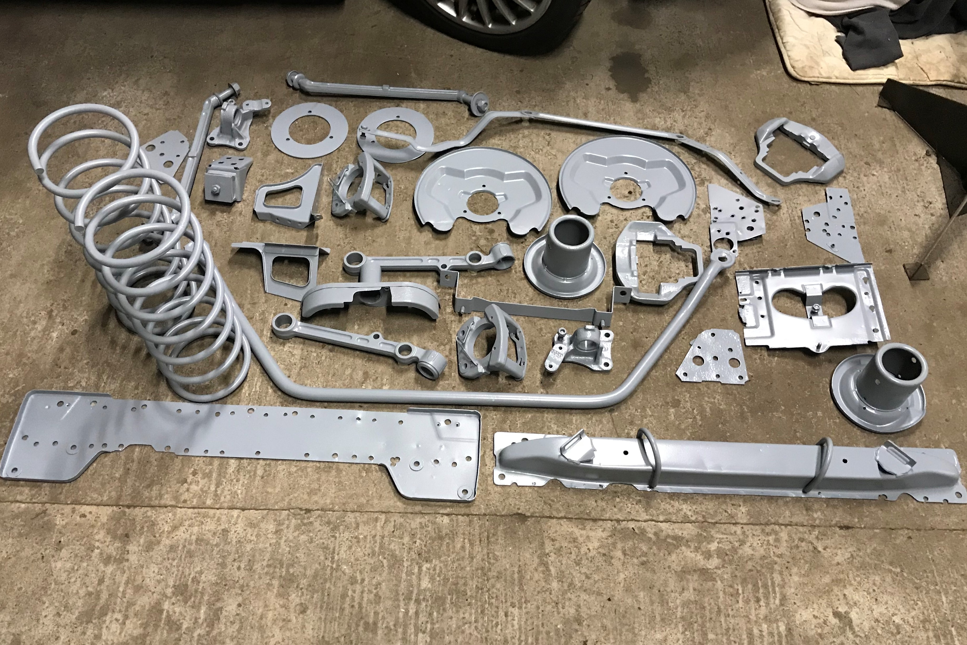

Hoi Paull. hier onderdelen die al gestraald zijn,en in de epoxy zijn gespoten.

?604Peugeot wrote: 16 Mar 2024, 16:10 Hoi Paull. hier onderdelen die al gestraald zijn,en in de epoxy zijn gespoten.IMG_3946 (2).JPG
Ziet er top uit.

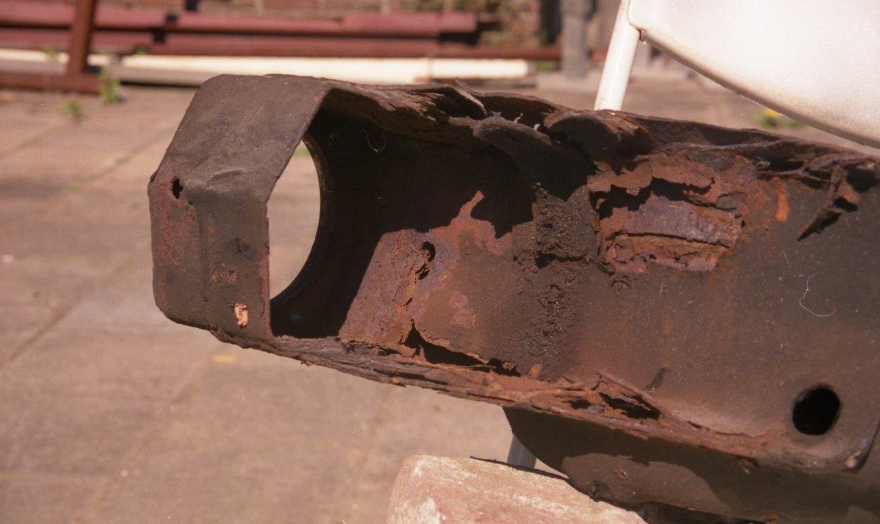

Roesten kunnen onze auto's prima. Een vriend van ons reed al járen P604. Steeds een 'verse' na een aantal jaren werd weer een net exemplaar aangeschaft. Op enig moment vroeg hij mij, kun je eens kijken wat er aan de hand is. Rechtdoor rijden werd steeds lastiger.
De wagen was van bouwjaar 1985, kenteken 1986. Net zes jaar oud. Kijk zelf hoe de achter draagarmen er uitzagen, aangeschaft van een particlier.
Dit is de linkerkant, rechts was net zo slecht. Beide heb ik vervangen door gestraalde en vers gespoten exemplaren.
Peugeot dealers wilden hun handen niet meer branden aan P604. Want te veel problemen mee.
