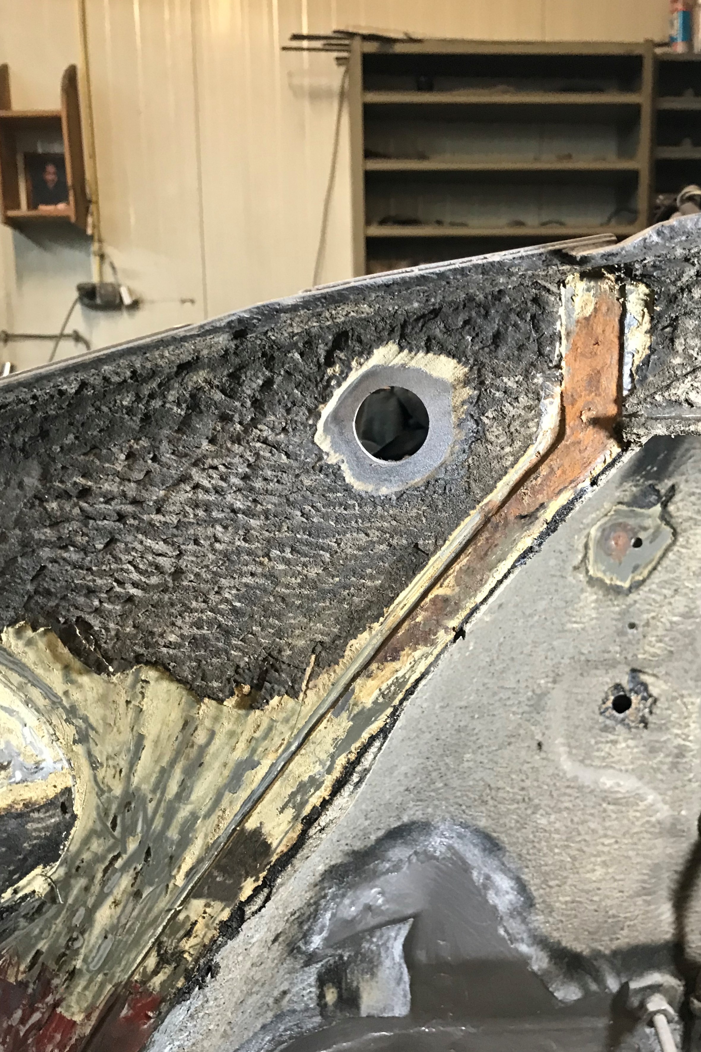

Aan de bodem is een plekje aan de reserve wielbak behoeftig aan een nieuw stukje plaatwerk. Dat moet ik nog maken.

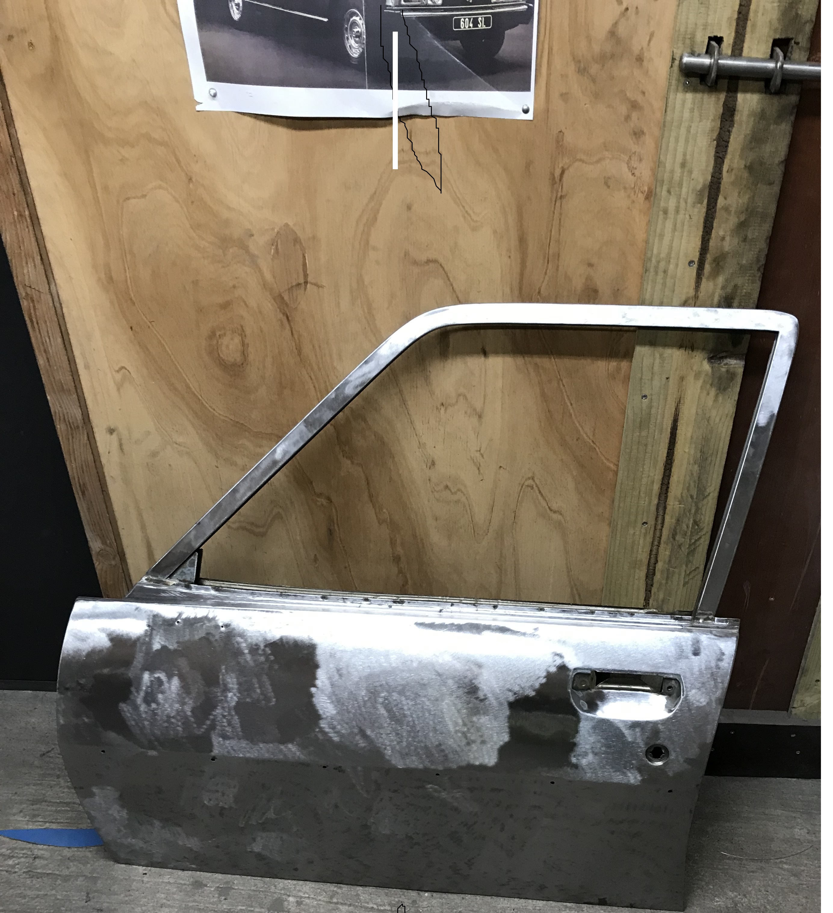

Hoi Paull. het is een hele klus, toppie als je alles weer mooi schoon krijgt, dan zal die ook meteen weer lekker lopen op verse benzine, hoe is het met de spinnekop, zit die wel los, heb ik is een keer gelezen ergens op het andere forum. hoop dat mijn Tank nog wel schoon is, heb hem wel goed dicht gemaakt, tot er geen zuurstof bij kan, jou rubber is wel erg ver heen, ik heb er ook nog een liggen, had er twee,een verkocht aan Harrie sonderen,die van mij is gelukkig nog goed, die andere verkoop ik niet, reserve hebben is altijd makkelijk. de boutjes die bij mij waren afgebroken waren midden onder de radiateur,bij de spatborden waren ze nog goed.is het plekje in de kofferbak, een makkelijke klus? bij mij achter onder de kofferbak heb ik alle Tap eindjes vervangen, vond de schroefdraad niet meer zo Fris, door roest vorming, de hitteschilden zijn al gestraald bij mij, kleine dingen kan ik zelf stralen in mijn zelfgemaakte straalkast, zie foto twee, waar de 604 op staat, de grote onderdelen breng ik weg hier in de buurt, ongeveer 20 min rijden, hij is goed en niet duur, maak eerst de grotere onderdelen zelf zo goed mogelijk blank, en dan naar de straler,die straalt er dan over heen,wordt het ook niet zo warm, en dan in de epoxy, bijvoorbeeld een deur kost me dan 30 euro.succes met het brandstof systeem voor jou, en een fijn weekend voor jullie.groetjes.
Posted: 15 Mar 2024, 21:43
kijk hier de deur voor dat die naar de straler gaat.

?604Peugeot wrote: 15 Mar 2024, 21:43 kijk hier de deur voor dat die naar de straler gaat.IMG_1491.JPG
Dat ziet er netjes uit. Hoe schoner de deur aangeleverd wordt, hoe minder kans dat het plaatwelk deformeert door te veel straalenergie op los te laten. Daarna gelijk in de primer, om roestvorming in de kiem te smoren.

Het plekje van de reserve wielbak is geen eenvoudige klus. Ik zou de gehele reserve wielbak kunnen wisselen voor een reserve exemplaar.
Maar dat vind ik zonde van de voorraad, daarom ga ik een lokaal stukje plaatwerk op maat maken. Oefening baart kunst.
Ik ben geen plaatwerker, maar waar een wil is, is een weg. Een stukje uit een bestaand wielbak halen, is mij een brug te ver.

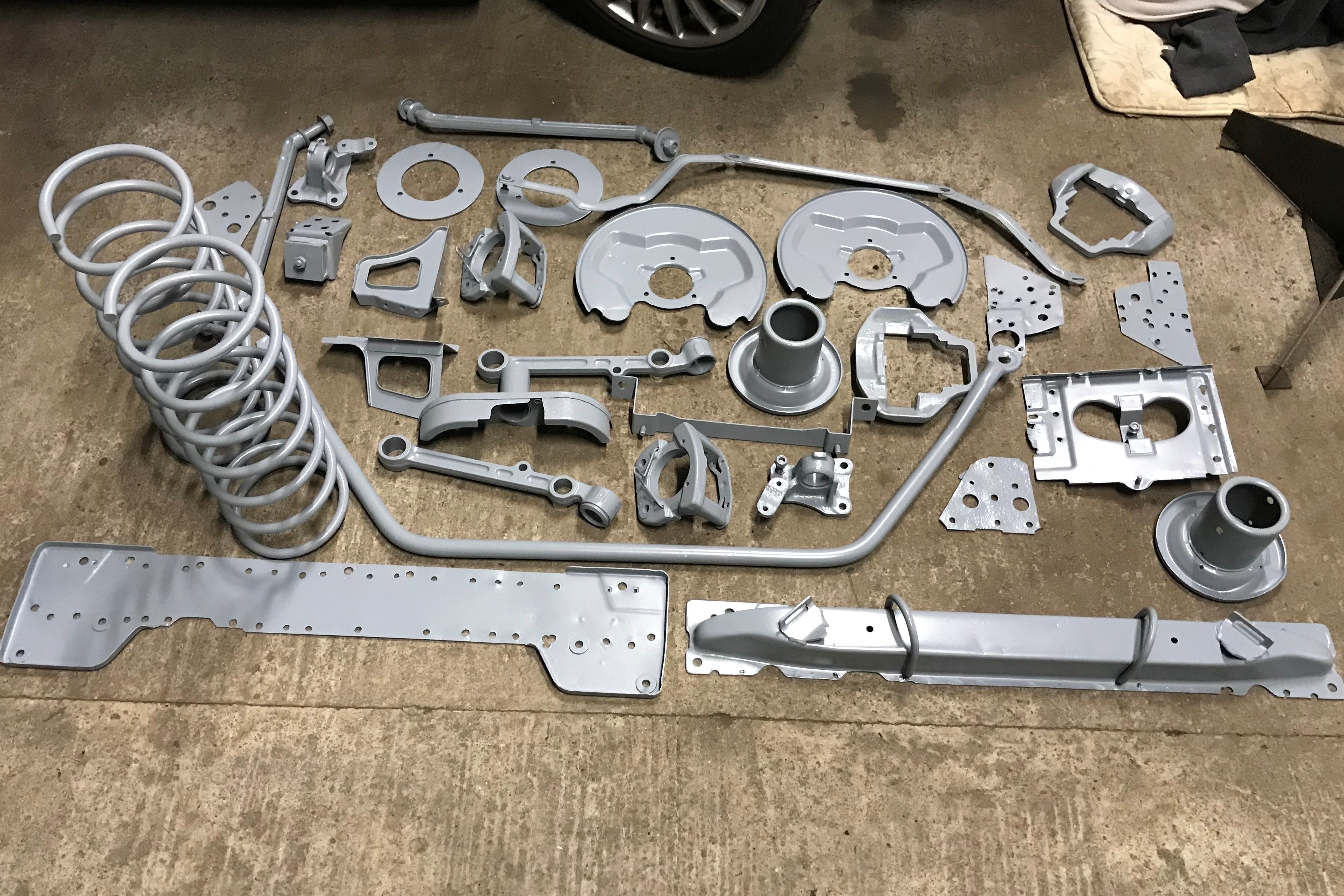

Hoi Paull. hier onderdelen die al gestraald zijn,en in de epoxy zijn gespoten.

?604Peugeot wrote: 16 Mar 2024, 16:10 Hoi Paull. hier onderdelen die al gestraald zijn,en in de epoxy zijn gespoten.IMG_3946 (2).JPG
Ziet er top uit.
