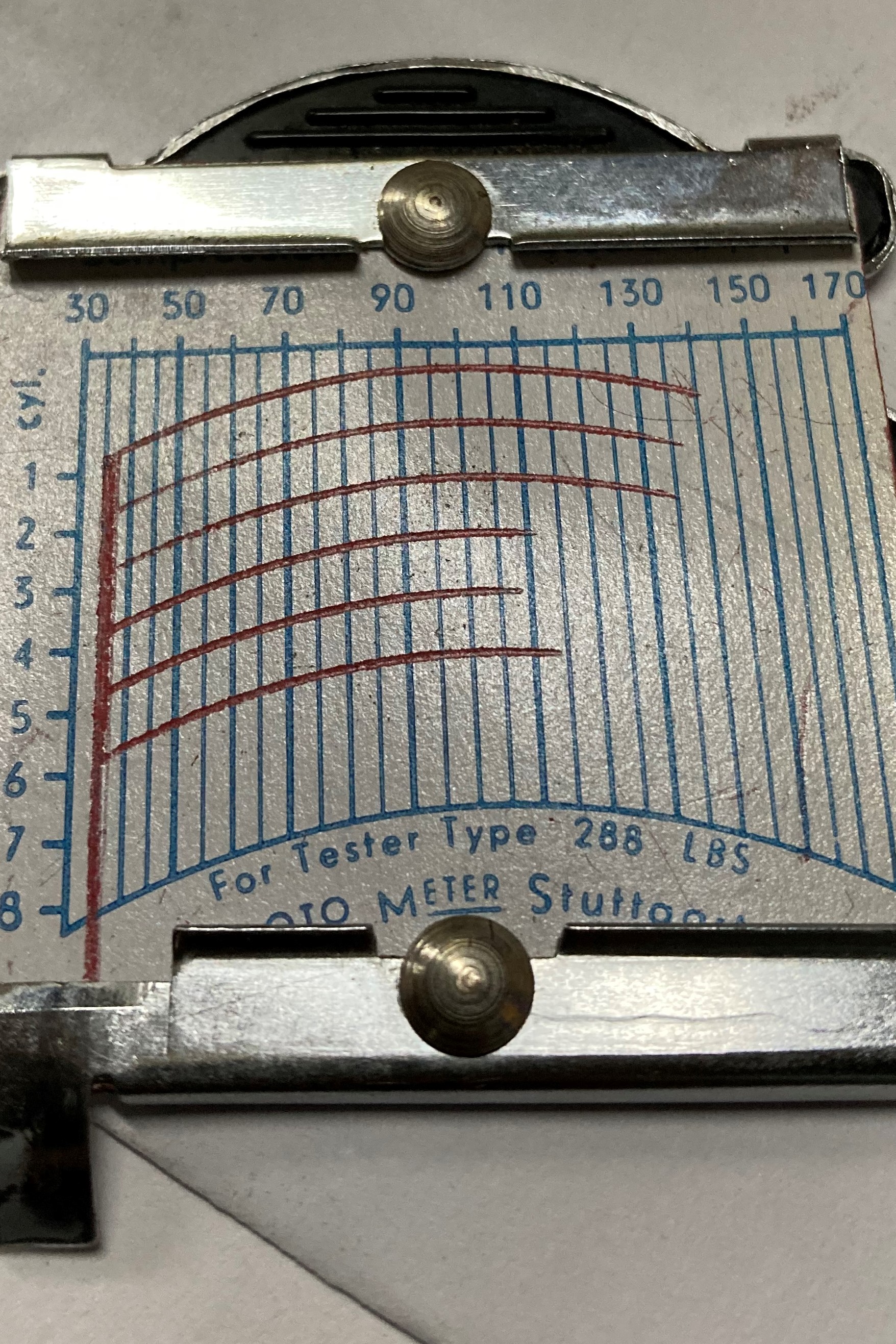

Hoi Paull met die olie pijlbuis weet ik nog van het andere forum, heb de foto toen gezien,maar ik heb als het goed is er nog wel een liggen,dacht ik, en ik heb ook nog wel uitlaatspruitstukken liggen, heb voor jaren terug een STI blok gesloopt, koppen gehouden en nog een aantal dingen van die motor de koppakkingen heb ik ook al, toen in die tijd gekocht, toen ik harrie zijn GTI over heb genomen ik heb nog genoeg onderdelen liggen, ook twee nieuwe dempers voor achteren, ook een aantal toen gekocht,ik dacht drie setjes,ik ga kijken wat er allemaal aan te doen is, hou je op de hoogte, jij bent mijn vraagbraak :D de motor van de SL loopt, heb hem ongeveer een minuut laten lopen, loopt wel mooi, maar ben niet helemaal tevreden, cilinder 4 5 en 6 worden minder snel warm, gevoeld aan het uitlaat spruitstuk, daar is de compressie ook iets minder van, maak nog wel een keer een foto van het compressie kaartje, maar jan die zegt dat alles nog moet inlopen, maar dat hebben er al meer gezegt,wat zeg jij? heb jij dat ook al is mee gemaakt. de 106 is bijna klaar, zal volgende week wel lopen, moet nog kleppen stellen,olie erin koelvloeistof erin, en de monopoint carberateur erop,en dan alles aansluiten en dan starten, ik hou je op de hoogte. fijn weekend voor jullie groetjes. oja moet er nog achteraan om eerst het motor filmje op you tube te zetten, zij de schoonzoon van de buurvrouw,anders kan die niet op het forum gezet worden, komt tzt hier te staan, geduld graag :D
Hoi Willy, maak je nog geen zorgen over het niet gelijk opwarmen van de cilinderkop 4,5 en 5.
Kan een vullingkwestie zijn, misschien ontsteking. Is die bij jou nog met puntjes, of al electronisch.
Inlopen van de veren en kleppen kan ook wel.
Compressie is na een (flinke) boodschap nooit precies gelijk. Meer in een groep, zeg rond negen of tien bar.
Pas zorgen maken als er één of twee opvallend afwijken.
Gewoon zo doorgaan, dan komt het wel goed.

Hoi Paull het is nog ouderwets met puntjes, ik heb wel 10 keer gekeken of de puntjes goed staan, hij loopt ook heel rustig, als die niet op 6 cilinders zou lopen, zou die ook meer heen en weer schudden op mijn hondje die er onder staat op 4 wielen, had wel een voor een de bogie dop er af getrokken,je kon dan wel horen dat die anders ging lopen.

Hoi Paull en Paula hier het compressieplaatje van mijn 604 SL ik zou nog een foto sturen zij ik.
IMG_6909 (2).JPG (1.37 MiB) Viewed 8369 times
