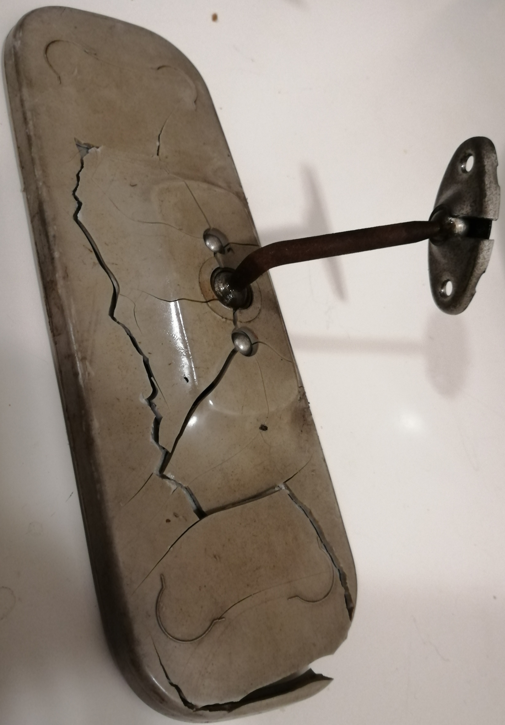

Dus de kogelgewrichtjes aan beide kanten van de spiegel zaten muurvast. De stang is ook flink roestig.
Ik heb eerst maar eens wd40 op de kogeltjes gespoten en na een uurtje laten weken zit er alweer beweging in.
Kapotte spiegel
Kapotte spiegel
Mijn idee is de stang te ontroesten, en van triplex een nieuwe spiegelhouder te maken.

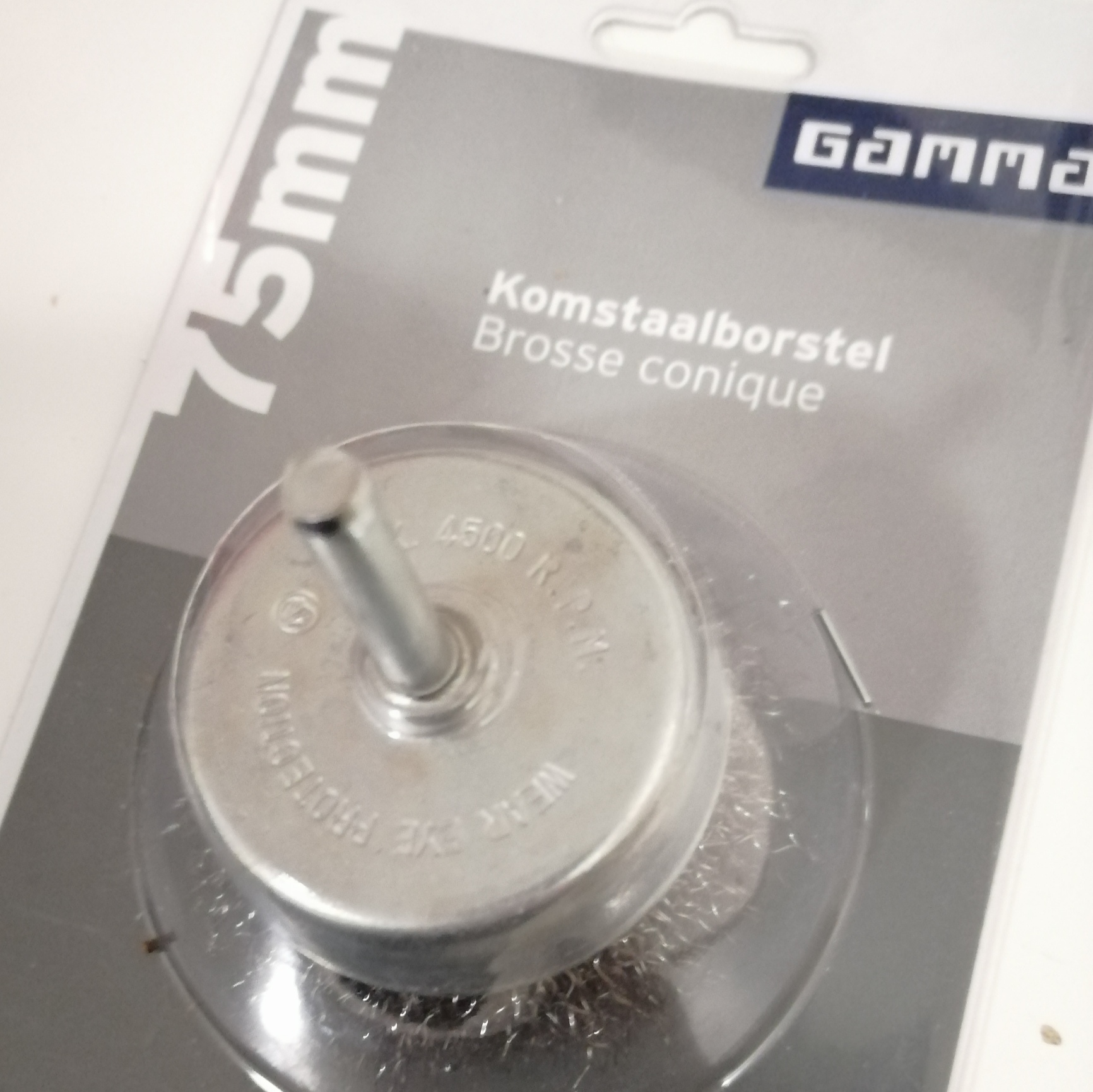

Ik weet alleen niet of dit de juiste ontroest-tool is. Tips zijn welkom!

Hoi Tuuur, misschien is dit iets te gewelddadig :?:
Schuurpapiertje en Fertan met een kwastje opbrengen, daarna in de blanke lak, misschien ;)...
Re: Blauwe 403 - tuuur
Ik ga mee met Paull en Paulla. En als je toch een borstel voor op de boormachine wil gebruiken neem dan een koperen setje bijvoorbeeld van de Action.

Je kunt t ook in electrolyse doen maar dan zou ik wel proberen de spiegel boven water te houden.
Een emmertje/bak water pakken.
Zout (natrium Chloride=NaCl) of Natrium Bicarbonaat er in kiepen
Een stuk oud ijzer er in hangen en daar de plus van een acculader op aansluiten
Het armpje van je spiegel in het water hangen en daar de min op aansluiten.
Een tijd de acculader aanzetten en het water bruin zien worden.
Misschien een beetje omslachtig maar zo krijg je dus echt de hele roest weg.

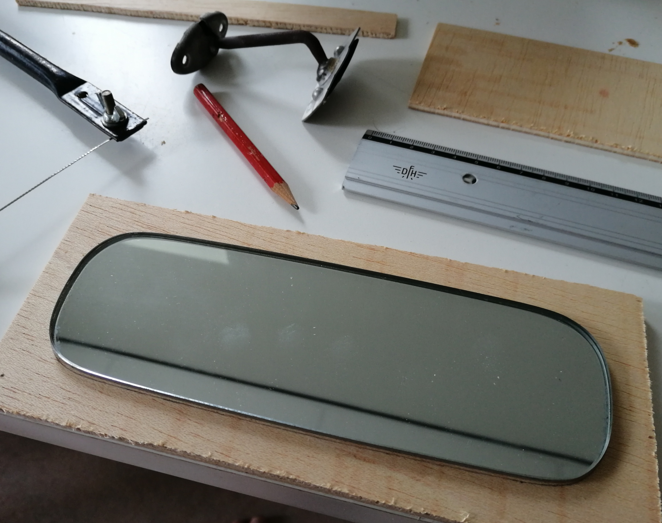

Hans, je hebt gelijk, maar aan de andere kant hou ik van prutsen en knutselen en kijken hoever ik hiermee kom :)
Dus onder het motto "hij was toch al kapot" en "Het houdt me van de straat" (want zolang die spiegel stuk is mag ik er niet mee rijden, haha) :
Knutselen
Knutselen
Ik ben benieuwd hoe het word ,zou er zelf nooit op gekomen zijn om hem van hout te maken ,polyester zou nog kunnen maar is ook wel een heel gedoe ,een mal maken en daar de matjes samen met de vloeistof er in .
