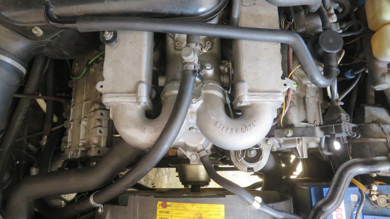

?604Peugeot wrote: 07 Jul 2024, 23:18 hoi Paull,dat is weer een mooi klusje, ik dacht dat dat niet ging zonder de inlaat niet te verwijderen, maar ik zie dat het wel kan, dan moet je wel de slang klemmen wel zo zetten dat je ze wel kunt aandraaien,of heb ik het miss? rustig alles bekijken dan komt het goed voor elkaar, niet overhaasten. bij die van harrie 604GTI zal ik het wel allemaal los moeten halen, als de cilinderkoppen er af moeten, ik ga dat ook maar eens allemaal rustig bekijken, zal wel ongeveer eind van deze maand worden, moet samen met sjef nog een paar kleine dingen doen aan de 604SL van hem, cardan olie is al vervangen,versnellingsbak olie ook,nu heb ik de carterpan gisteren gestraald en gespoten, die gaat er van de week weer onder, met een nieuwe pakking,zag er van binnen nog redelijk netjes uit, paar stukjes vloeibare pakking lagen erin, maar het filter was heel mooi schoon, en dan nog nieuwe remvloeistof er in en dan kan die van de brug, en dan kan de GTI erop, en blijft dan tot de winter erop, tot dat de motor goed loopt, kan dan bij ons op het terrein,waar de loods van mij is, gewoon rondjes rijden, zonder verzekering en APK, de foto,s gaan dan wel verschijnen hier. succes met het verder sleutelen, groetjes daar.
Hoi Willy, zonder geluk vaart niemand wel. Ik heb eens tijdens een vakantie in Frankrijk een waterpomp moeten vervangen.Toen kon je op de sloop nog wel eens wat scoren. Dat kon bij de sloopauto goed. En bij onze P604, tot mijn verbazing ook zonder het inlaat traject te verwijderen.
Dat scheelt een paar uur werk, in dat geval twee keer zelfs. Veel succes en sleutelplezier gewenst.
aixpeugeot wrote: 08 Jul 2024, 13:47 ik heb eens een keertje samen met met mijn vader (ik meen in 1987 of 89 ?) eens een waterpomp vernieuwd bij een 604. weet wel dat het een behoorlijk lastige klus was, je kwam nogal slecht aan de slangen maar uiteindelijk is het wel gelukt. hoe je de inlaat los krijgt is me nog een raadsel op het moment, ook nog nooit gedaan. dus toen is de inlaat gewoon blijven zitten.
alleen krijg je toen wel wat makkelijker een waterpomp als nu
Klopt Joos, het is best een klus. Na járen zoeken heb ik een nieuwe waterpomp gevonden op een Renault huppelepup/ scheurijzersite er één gevonden. Met toevallig ook de goede aansluiting voor de poelie en viscosekoppeling. Een paar dingetjes waren nog te wijzigen, zoals eerder genoemd.
De achterkant werd niet meegeleverd. Die komt uit eigen voorraad. Daar zijn ook wel een paar verschillen in te vinden.
Blijblij dat ik een nieuwe heb kunnen vinden. Voor de carburateurversie is de waterpomp wel makkelijker te vinden. En anders had ik een gebruikte uit de voorraad kunnen benutten.

De klus is geklaard. Alles is weer op z'n plaats gemonteerd. Koelwater gevuld en ontlucht.
De motor warm laten lopen en nogmaals ontlucht met de kachel vol open/aan. Een 'klein' proefritje van vijf en veertig kilometer gemaakt.

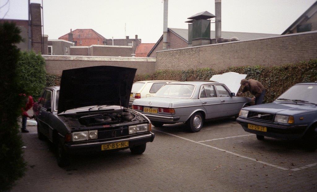

Mooi hè. In 1997 en 1998 heb ik alles grondig aangepakt. En alles gedaan, wat nodig was. Waaronder schoonmaken en de oorzaken opsporen van (olie)lekkages. In de hele aandrijflijn. Dus ook de automaat en het diff. En dat werkt tot nu toe goed. Ik heb er een hekel aan, als er olievlekken op straat komen. Notoir zijn het kleppenhuis van de stuurbekrachtiging en de remdrukverdeler in dit model. Gekgenoeg heb je daar de eerste, zeg dertig jaar, geen last van. De oorzaak is corrosie. Plaatje erbij uit 1997. Opgehaald in/ bij Eindhoven:
