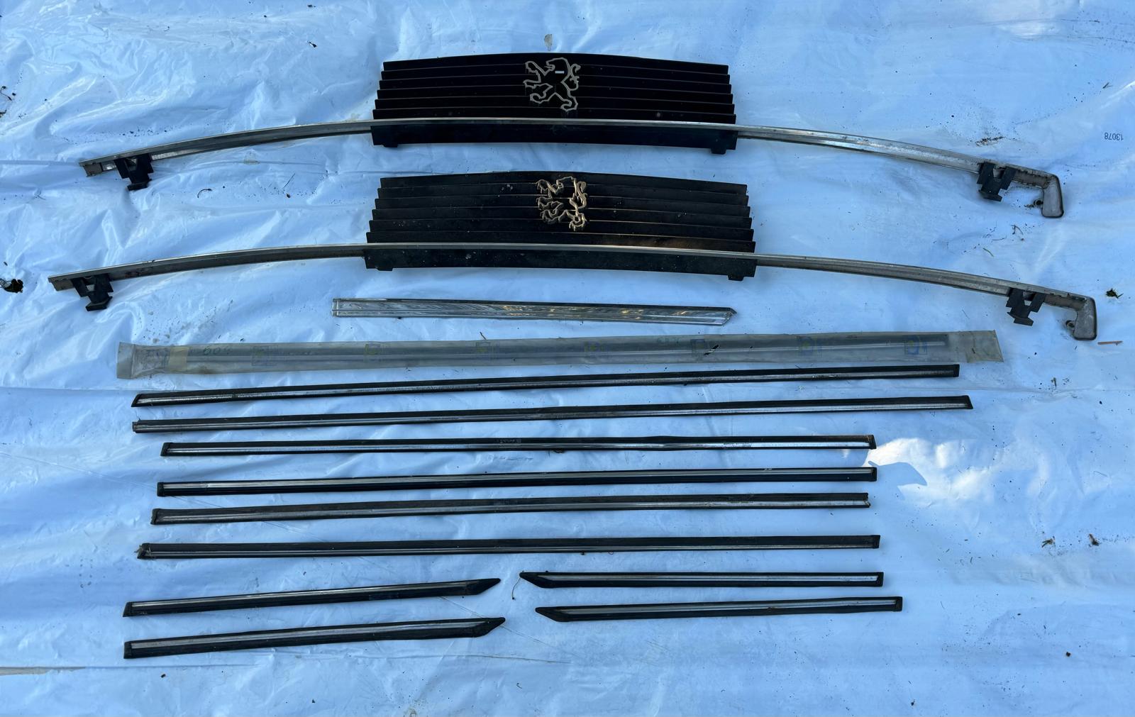

en ook nog een aantal type een sierstrips van de schuurvonst kunnen kopen, de grillen heb ik zelf nog een aantal liggen.

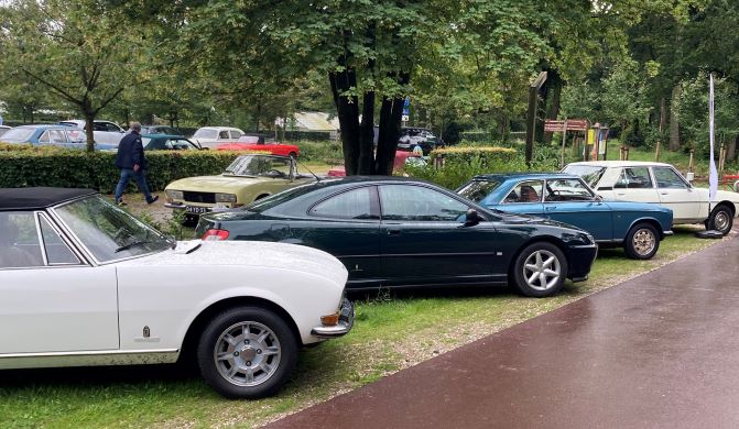

dit is een foto van de clubdag in maasbommel, vanuit daar richting de molenhoek,bij nijmegen, het was een mooie rit van ongeveer 100 km, door dorpjes en kleine weggetjes.

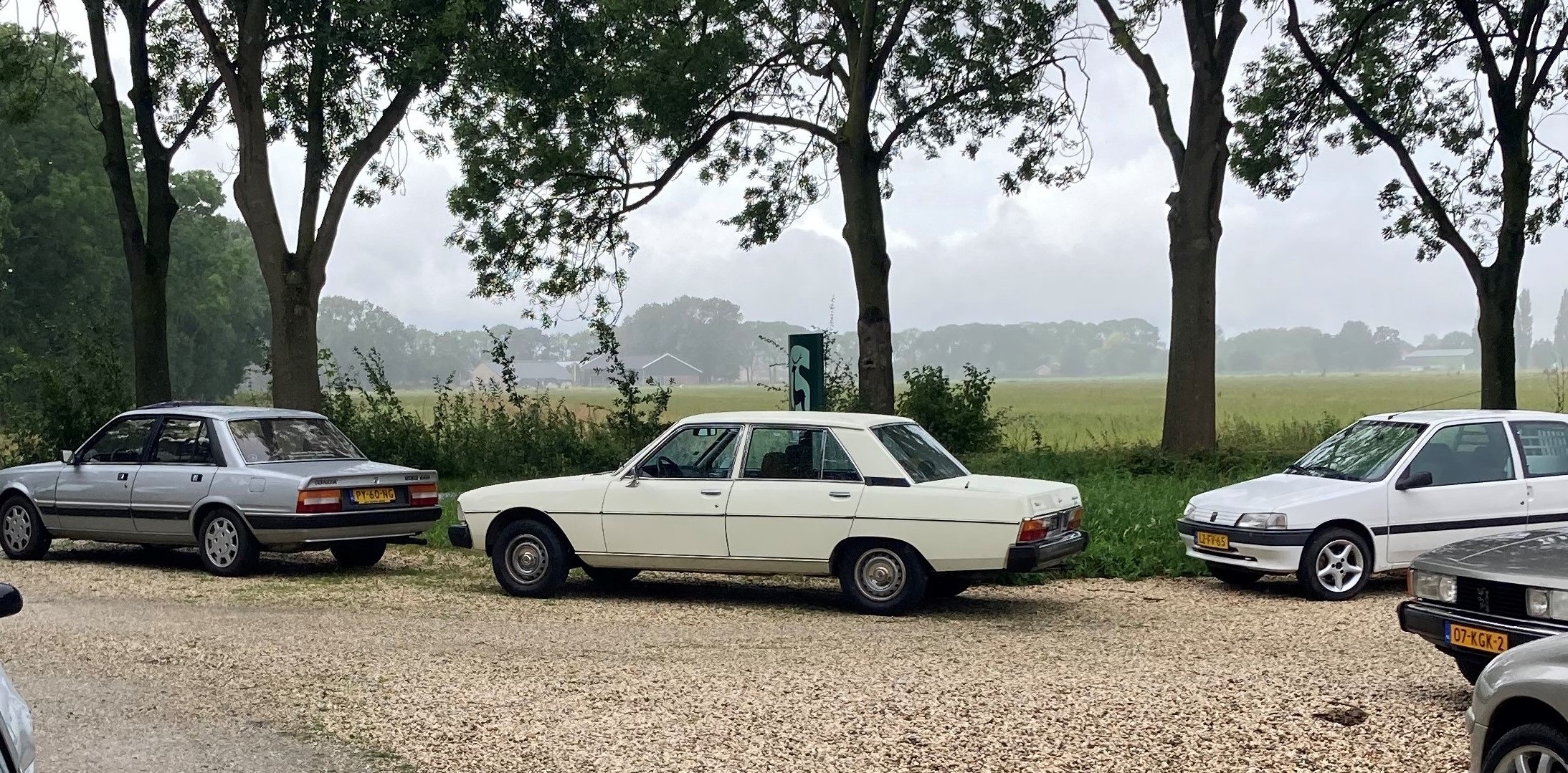

dit is in de molenhoek,bij nijmegen,een mooie omgeving,ik ken de omgeving wel een beetje, er waren ongeveer 120 peugeot,s van een 104 tot 604.

het was een mooie dag, alleen jammer dat het regende, en ik ben vergeten nog meer foto,s te maken van de hele parkeerplaats,waar de andere peugeot,s stonden.

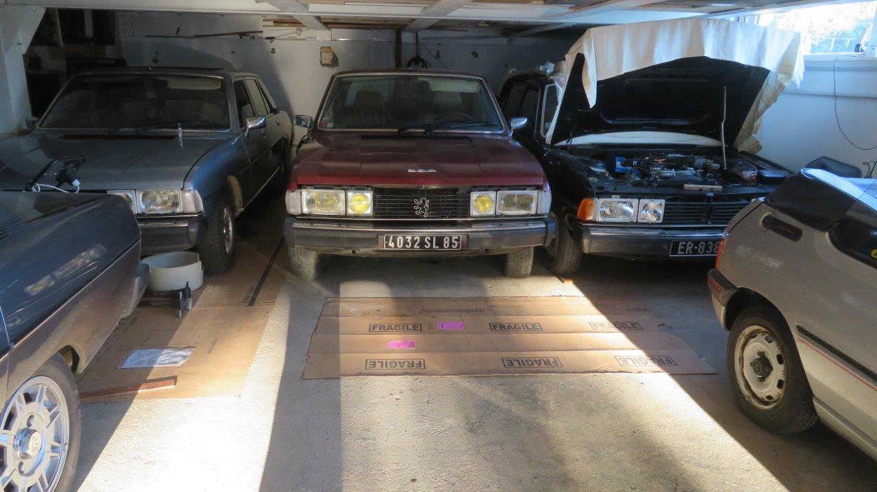

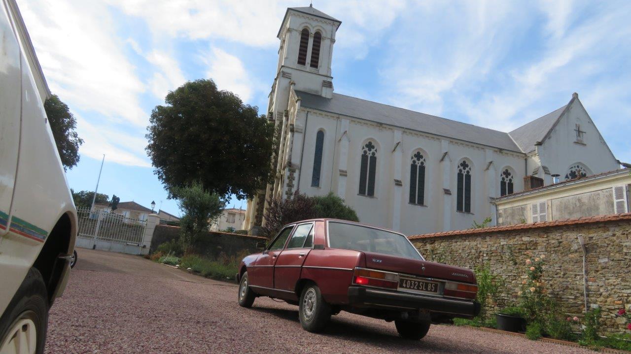

Twee plaatjes bij het verhaaltje, er is nog genoeg te doen. Volgende week eerst de auto op de schaarbrug en een bodeminspectie verrichten.
Stuurhuis er onderuit en het kleppenhuis reviseren. Koppelingcilinders (het is een vijfbak handgeschakeld) zijn 'recent', net als de remdrukverdeler vernieuwd. Allemaal gedaan in 2011/ 12 net als het gehele rem circuit. 2019 zijn de remschijven vernieuwd en de remklauwen gereviseerd en de hoofdremcilinder vernieuwd. Achterste uitlaatpot moet ook vervangen worden.
