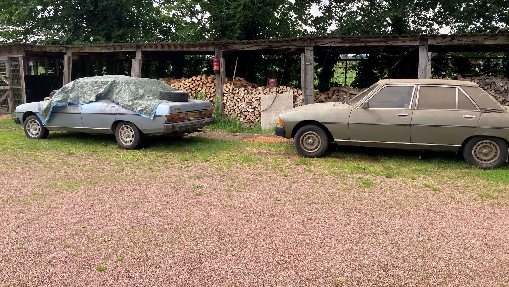

goedenavond Paull en Paulla De P604 van Harrie gaat begin september de brug op,en ik ga er dan langzaam aan beginnen,motorkap eraf,en dan langzaam foto,s maken hoe alles zit,en dan alles in spuiten met WD40,hopen dat er geen bouten en moeren afbreken,dan de Tank eruit,er is al een andere schone Tank onderweg vanuit Belgie,die ik al gekocht had,maar nog steeds in Belgie ligt,bij kurt orbie,die lied mij een keer weten dat die nog een Tank had voor een 604,met opvoerpompje erin,bij die van Harrie zit een SL Tank nu in,ik wil graag alles Origineel hebben,de andere P604 is de turbo diesel,waar ik jaren mee heb gereden,bewaar ik voor onderdelen, heb namelijk nog een turbo diesel,waar het plaatwerk 10 keer beter van is,dus van 2 een maken in de toekomst.

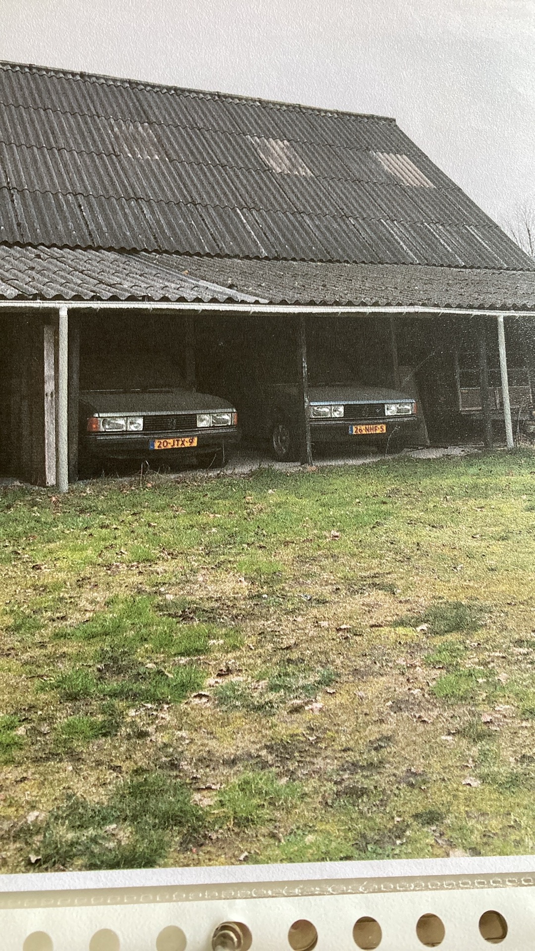

hier staan ze onder het afdak,ze moesten er even een week onder vandaan,ivm nieuw dak,anders kon er mischien iets op vallen,en dat is niet de bedoeling

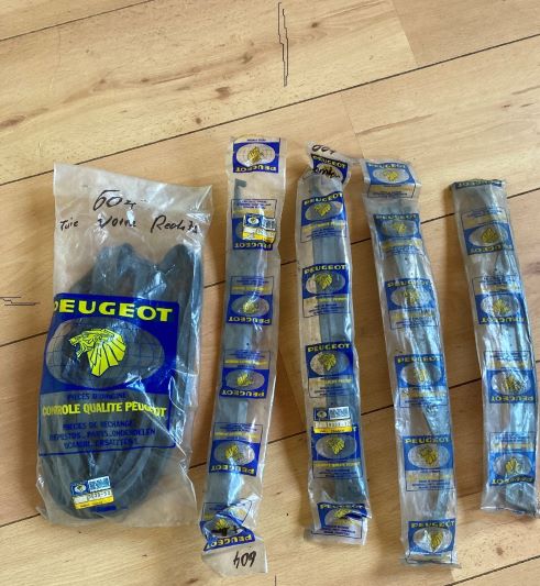

Deze zijn van de week binnen gekomen,vanuit duitsland,deurrubber en plastic deurklemmen,deze is voor de voordeur rechts voor,van de week komt de linker nog binnen,vanuit zwitserland.

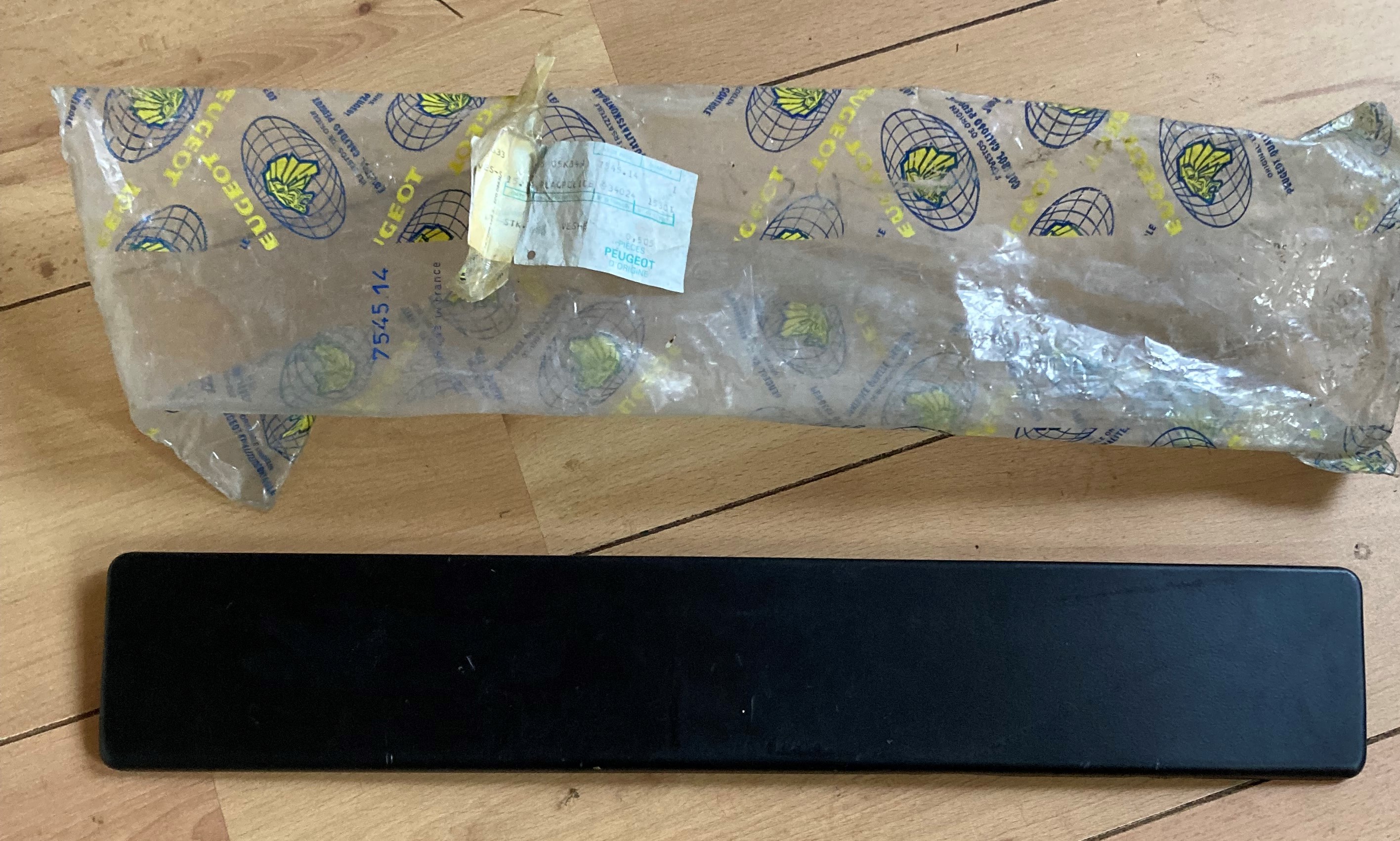

deze kwam van de week ook binnen,kenteken houder plaat in de voorbumper nog nieuw.die kunnen ook roesten als de beste.

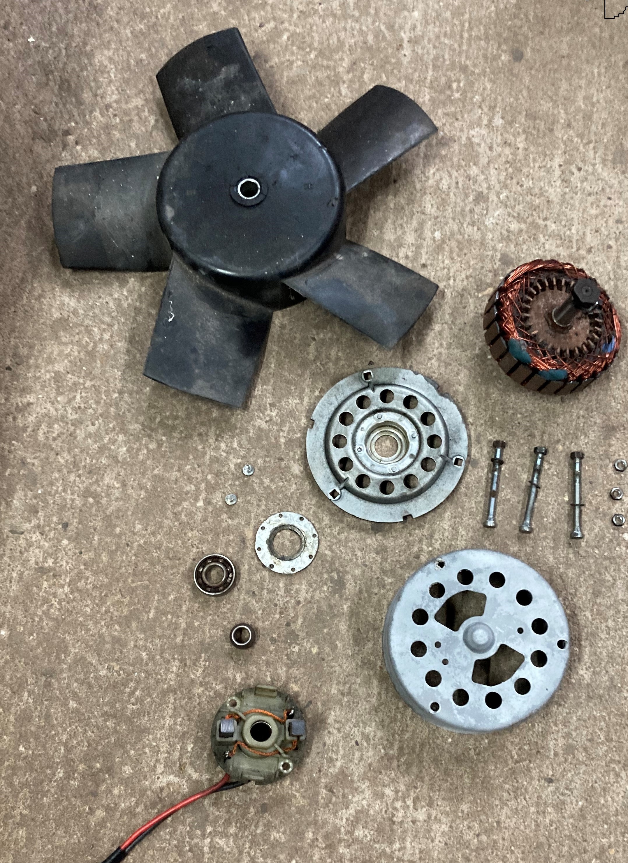

met deze en nog een ben ik aan het vechten om ze weer lekker te laten draaien,de lagers zijn namelijk verrot,zo als ik zelf zeg,zitten vast geroest,dus alles uit elkaar gehaald,en het hele huis waar die in zit,vast aan de radiateur,heb ik vandaag helemaal gestraald, twee nieuwe lagertjes alweer gekocht,dus nog even verder prutsen,en dan kijken of ik het weer in elkaar krijg, het zat namelijk allemaal geklonken,in het motorhuis,zoals je ziet,ik denk dat ik 3 mm boutjes pak om het weer te klinken, maar dat gaat mij wel weer lukken, foto,s als ze klaar zijn volgen nog.

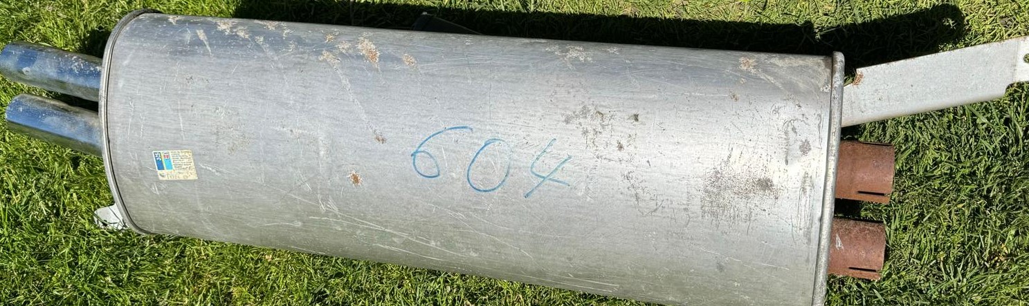

deze was waar jij het nummer niet van wist,een aantal foto,s terug,een achterdemper Origineel met nog een stikker erop.

?604Peugeot wrote: 24 Aug 2024, 22:40 met deze en nog een ben ik aan het vechten om ze weer lekker te laten draaien,de lagers zijn namelijk verrot,zo als ik zelf zeg,zitten vast geroest,dus alles uit elkaar gehaald,en het hele huis waar die in zit,vast aan de radiateur,heb ik vandaag helemaal gestraald, twee nieuwe lagertjes alweer gekocht,dus nog even verder prutsen,en dan kijken of ik het weer in elkaar krijg, het zat namelijk allemaal geklonken,in het motorhuis,zoals je ziet,ik denk dat ik 3 mm boutjes pak om het weer te klinken, maar dat gaat mij wel weer lukken, foto,s als ze klaar zijn volgen nog.IMG_7136 (3).JPG
Hoi Willy, goed bezig. Het voorste lager is een standaard type, gewoon verkrijgbaar. Het achterste lager is een glijlager en, zover ik weet van heb niet standaard. Een draaier kan het nafabriceren van brons. Doe er gelijk een paar, scheelt in kosten, (haast) nix. De drie draadeindjes zijn, als niet afgebroken weer bruikbaar. Met nieuwe moertjes. Als ik mij goed herinner zijn de moertjes dunner, anders loopt de ventilator aan.
De boverste moer kun je namaken met links schroefdraad.
?604Peugeot wrote: 24 Aug 2024, 22:44 deze was waar jij het nummer niet van wist,een aantal foto,s terug,een achterdemper Origineel met nog een stikker erop.SEMD0124 (2).JPG
Goede vondst, zijn nu best zeldzaam geworden. Met meerdere 'vissers in de zelfde vijver'.
