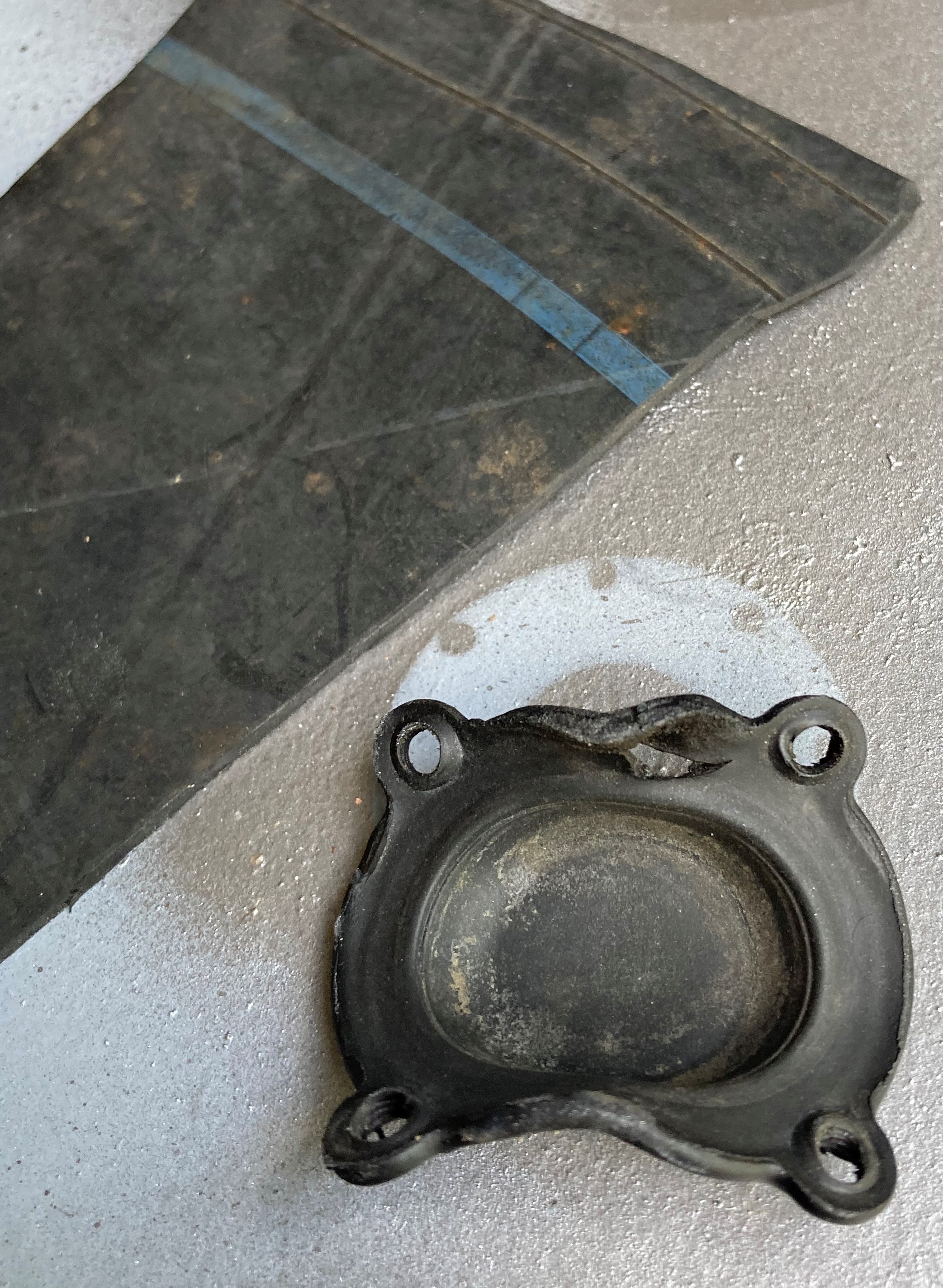

vorige week even iets anders, de automatische afslag van de compressor weer gemaakt,hij was al langer kapot,en bleef maar lucht maken en sloeg niet meer af,dit heb ik te Danken aan jou Paull,je zij een keer iets over de 604 carberateur,dat je het membraam kunt maken met een binnenband,bij deze heb ik dat gedaan met een binnenband van een tractor,2mm dik moest ik hebben,na gemaakt en er tussen gezet,ook dank aan mijn kammeraad,die had nog een stuk liggen van zijn vader,werkt weer als een nieuwe.

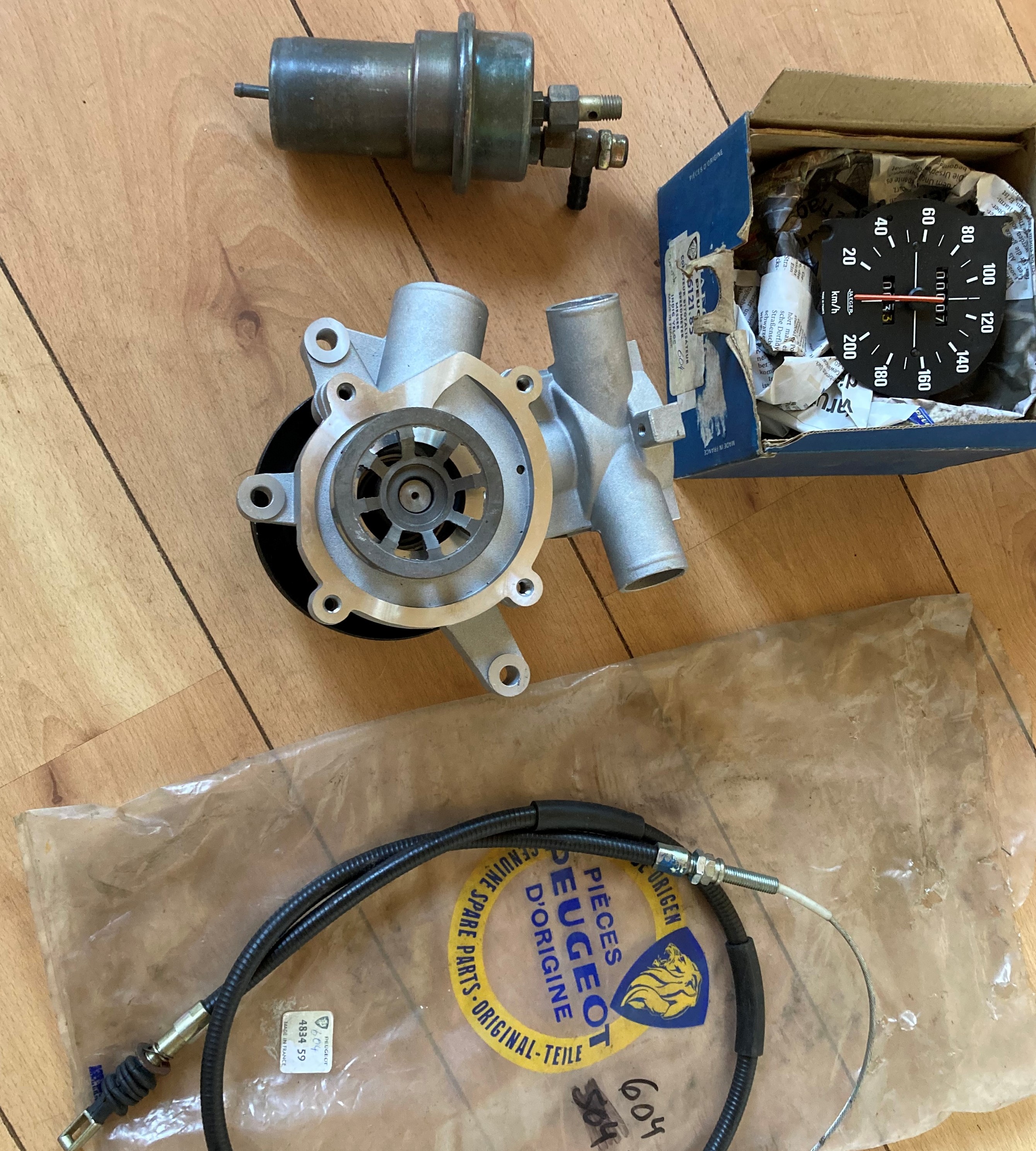

en nog een paar onderdelen van de week binnen gekregen,je kunt ze maar op de schap hebben liggen een vraag aan jou Paull hoe doe jij de Accumulator,in pakken in plastic of hoe doe jij de bescherming,of kan er niks mee gebeuren?

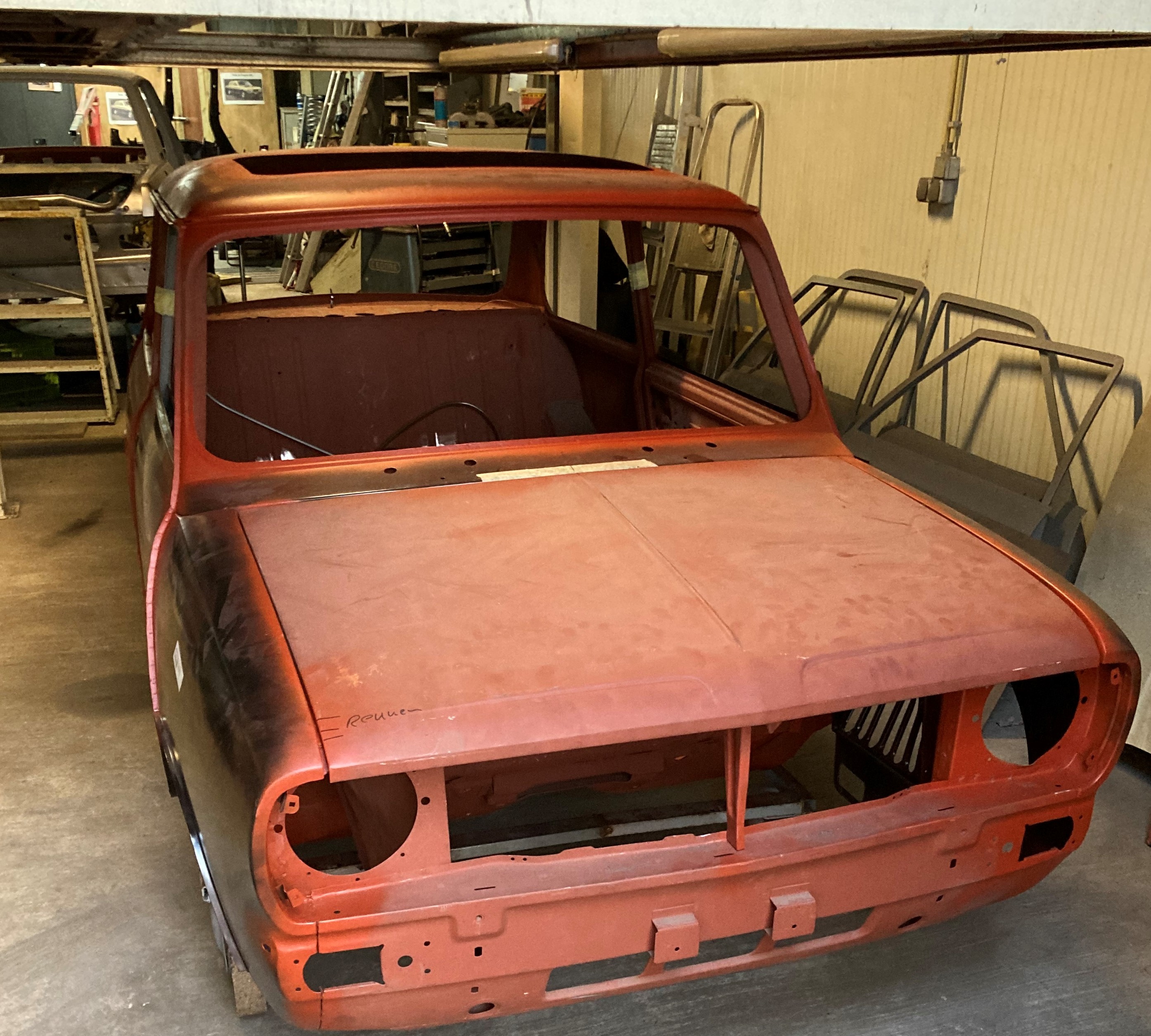

dit is mijn mini,waar ik het net over had,de extra fan van de 604 werkt weer als een nieuwe,kan alleen nog niet een filmpje erop zetten,dat moet ik nog leren,de rest gaat al erg goed,vind ik zelf,de foto,s verkleinen heb ik nu door :D fijn weekend voor jullie groetjes

Goed gedaan, met wat improvisatie houdt je de dingen aan de gang.
