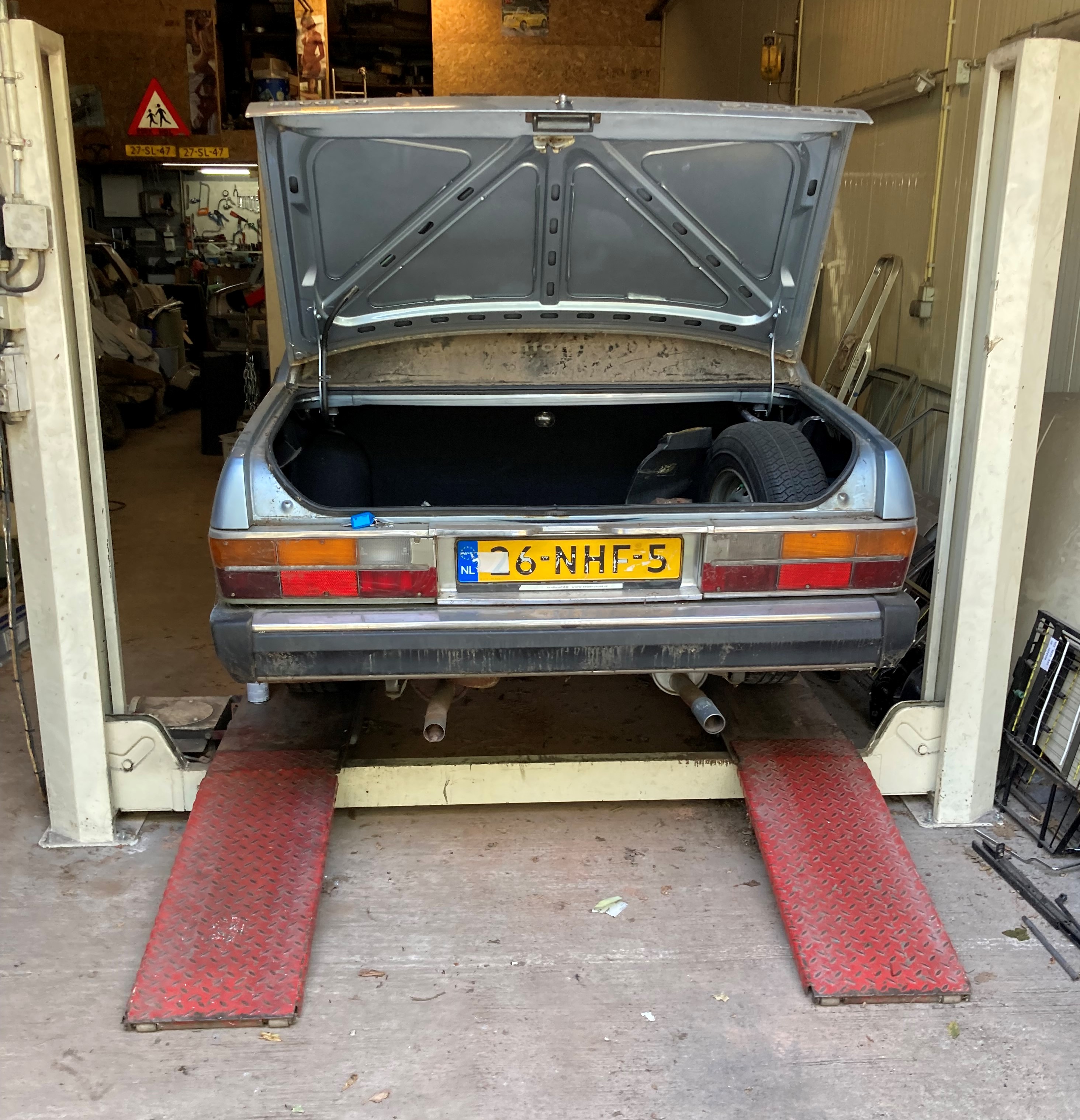

nog geen half uur daarna op de brug,moesten hem wel op de brug duwen met drie man,hij rijd namelijk niet,en ik wilde hem ook niet starten,anders komt overal die oude benzine,eerst schoon maken,dan motor maken en dan pas starten.

Professioneel vervoer :!: Goed dat je geen startpoging onderneemt. Eeerst de belangrijke dingen.
?604Peugeot wrote: 07 Sep 2024, 17:44 nog geen half uur daarna op de brug,moesten hem wel op de brug duwen met drie man,hij rijd namelijk niet,en ik wilde hem ook niet starten,anders komt overal die oude benzine,eerst schoon maken,dan motor maken en dan pas starten.IMG_7170 (2).JPG
Kijk ook eens naar de oliepijlstok. Met het lossen, losslijpen, van de koppelingcilinder is deze (door)geraakt.Als de motor langere tijd stil staat is het ook een idee de oliedruk te meten. Zo weet je of de oliedrukregelaar vast staat.

Hoi Paull de Motor gaat er kompleet uit,dan eerst wassen het blok aan de buitenkant,ziet er nogal vet uit,dan kan ik ook naar de koppeling kijken,en de kering daar achter,dan de voorkap eraf en dan kan de olie pomp ook los en schoon maken,dan de koppakkingen vervangen, en de koppen meenemen naar jan mijn revisie man,de kleppendeksels neem ik dan ook mee,harrie zij namelijk dat die altijd bleven lekken,en ik op zoek moest naar kurken kleppendekselpakkingen,maar die kan ik niet vinden,en dan ook nog een peilstok zoeken,ik weet dat die doorgeslepen is,maar niet voor de koppelingcilinder, maar voor het uitlaatspruitstuk, ben nu een carterpan aan het stralen,daar zit namelijk een deuk in,aan de onderkant,dan even twee uitlaatspruitstukken zoeken,liggen ergens op zolder,ik hou je op de hoogte van alles,groetjes willy
Hoi Willy, kijk of de koppen geen groef beschadiging hebben, haaks op de langs-pakking zijde. Ook de klepdeksels.
Zelf gebruik ik met veel plezier, tegenwoordig vloeibare pakking, geen papieren pakking meer.. Dat vult zich in alle kieren en gaatjes.
De autofabrikanten doen dat ook.
Je kun ook met een lange rij controleren of de klepdeksels niet krom getrokken zijn.
Klopt, je hebt gelijk, het was met het spruitstuk rechts misgegaan. Tijd vertroebeld herinneringen.
Nog wel wat te doen. Controleer eens of je uitlaat spruitstukken vlak zijn, scheelt een hoop ongemak.
Dat is vóórpret en voldoening. Veel sleutelpret gewenst.
Hoi Paull,ff een update, een aantal foto,s gemaakt,maar staan nog op de foon,de uitlaten zijn er onderuit, de tank is eruit,zat niks meer in gelukkig,wel lekker stinken die zooi,maar dat mag de pret niet drukken,de spinnenkop is er ook af,het inlaatspruitstuk is los maar nog niet eraf,dynamo is eraf,en van te voren veel in gespoten met WD40,tot nog toe een bout afgebroken,waar de waterpomp mee vast zit, maar die krijg ik er ook wel uit,als het blok eruit is,is makkelijker werken,tot de volgende update met foto,s,groetjes willy. fijn weekend voor jullie,hoe is het weer daar?
Willy, goed werk verricht. Je gaat nog wel meer tegen komen, zo gaat het altijd als je grondig te werk gaat.
