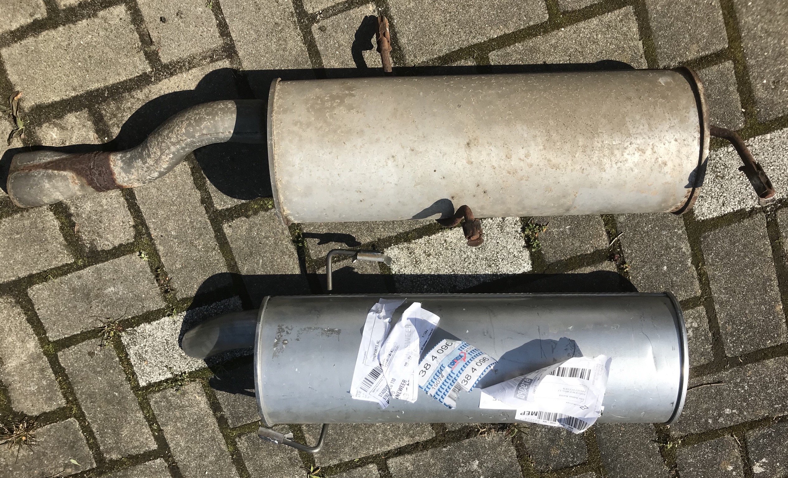

Zondag was het zover: met mijn zoon zou ik de einddemper vervangen. Onze eerste echt grote klus.
Ik had twee XL oprijbokken en een einddemper met pas garantie besteld en ontvangen. Het was
Mooi weer ook nog, dus met goede moed an de slag.
We hadden de auto op de bokken gereden, de auto op de handrem en in de achteruit erop. De wielen vastgemaakt met sjorbanden en twee 403 velgen eronder als veiligheidsmaatregelen.
De einddemper hing al los, hij moest alleen uit de ophang rubbers gehaald worden.
Even zoeken hoe dat precies werkte maar we kregen de uiteindes van de demper tabjes recht gebogen en toen was hij er snel af.
En toen bleek dat de nieuwe demper niet past.
Want ondanks dat ik mijn kenteken had ingevoerd, ondanks dat er pas garantie was afgegeven, had de nieuwe uitlaat een kort uitlatpijpje en maar twee ophangpunten in plaats van drie.
Dus online een omruilverzoek gedaan en verder maar een dagje andere dingen gedaan.

Pas garantie zegt dus ook niks. Hopelijk krijg je snel de goeie en goed weer natuurlijk

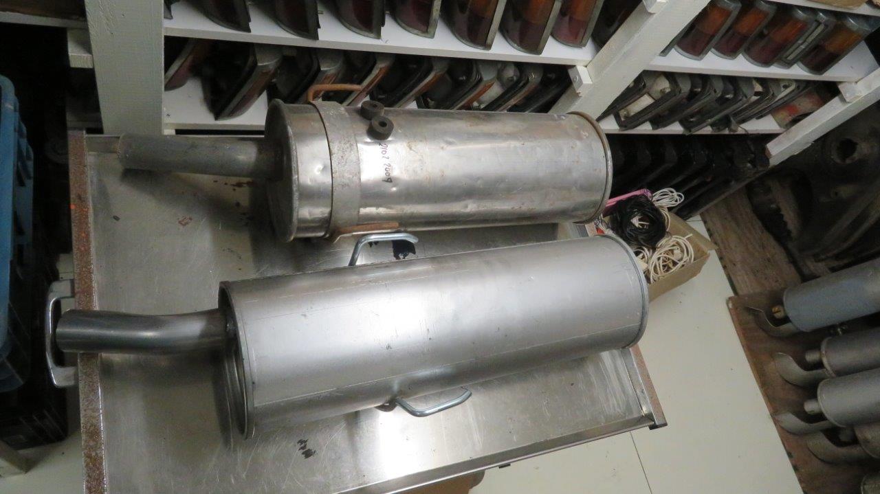

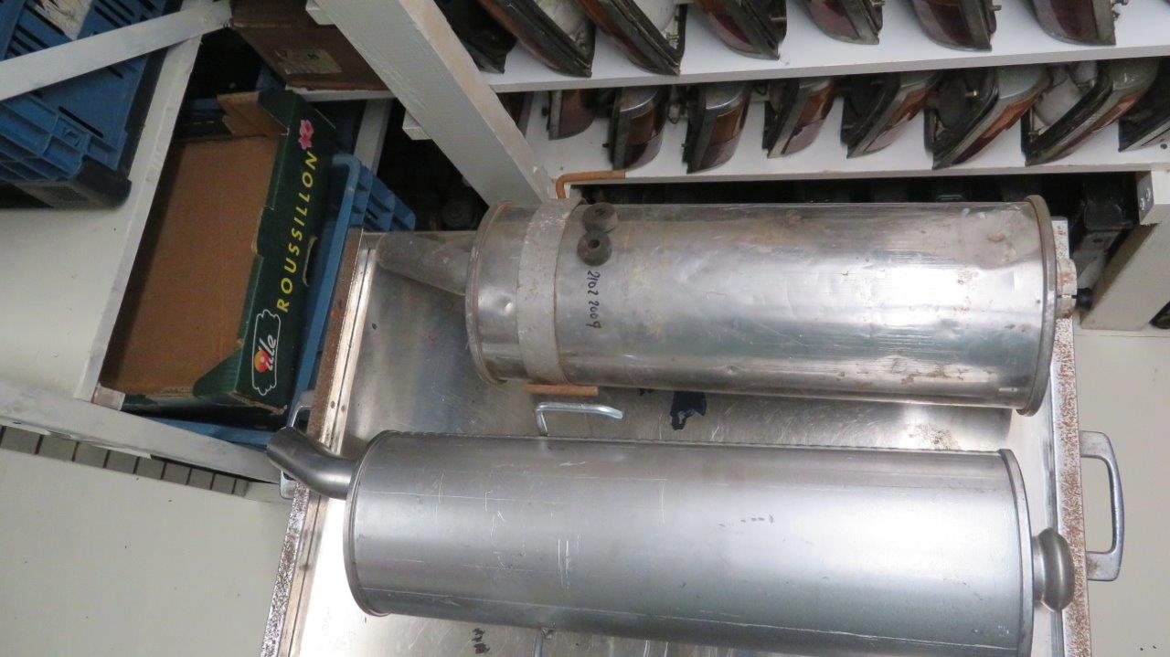

Mogelijk is dit helemaal geen uitzondering.
Met Ford maak je dezelfde kans. Met ons P205CT-tje hebben wij deze ervaring ook.
Onder de auto zit een pot, welke over de uitlaatbuis geschoven dient te worden.
Zoals boven op de foto. Dit is toevallig een RVS-variant.
Onder op de foto is voor een tussenpakking variant, volgens documentatie en chasisnummer de juiste.
Zoals te zien, is er enig verschil bemerkbaar.
Maar voor de onderste variant heb ik nu een nieuwe uitlaatbuis op voorraad.
Beide dus daarom bruikbaar, voor vervanging, ooit.
