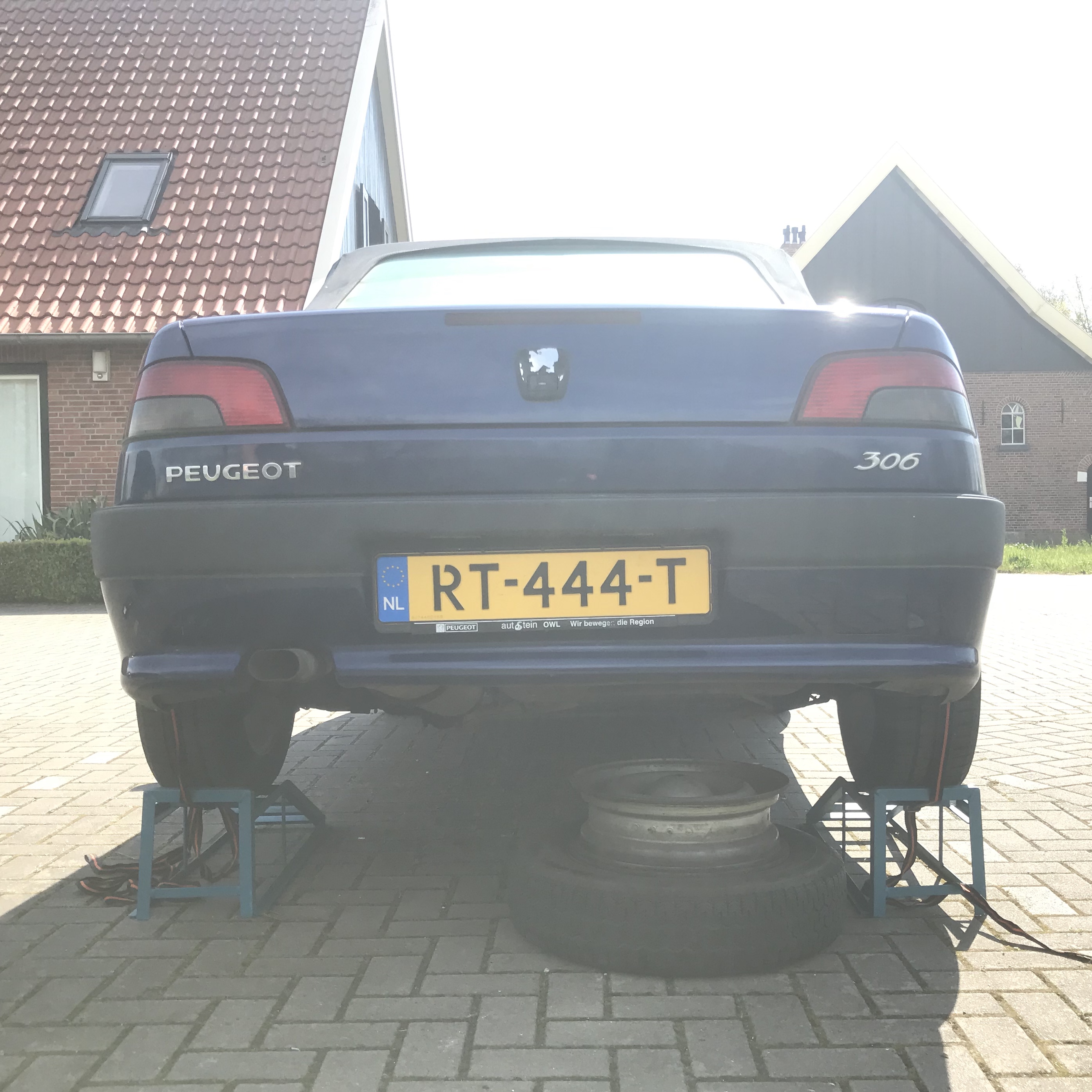

Zondag was het zover: met mijn zoon zou ik de einddemper vervangen. Onze eerste echt grote klus.
Ik had twee XL oprijbokken en een einddemper met pas garantie besteld en ontvangen. Het was
Mooi weer ook nog, dus met goede moed an de slag.
We hadden de auto op de bokken gereden, de auto op de handrem en in de achteruit erop. De wielen vastgemaakt met sjorbanden en twee 403 velgen eronder als veiligheidsmaatregelen.
De einddemper hing al los, hij moest alleen uit de ophang rubbers gehaald worden.
Even zoeken hoe dat precies werkte maar we kregen de uiteindes van de demper tabjes recht gebogen en toen was hij er snel af.
En toen bleek dat de nieuwe demper niet past.
Want ondanks dat ik mijn kenteken had ingevoerd, ondanks dat er pas garantie was afgegeven, had de nieuwe uitlaat een kort uitlatpijpje en maar twee ophangpunten in plaats van drie.
Dus online een omruilverzoek gedaan en verder maar een dagje andere dingen gedaan.
