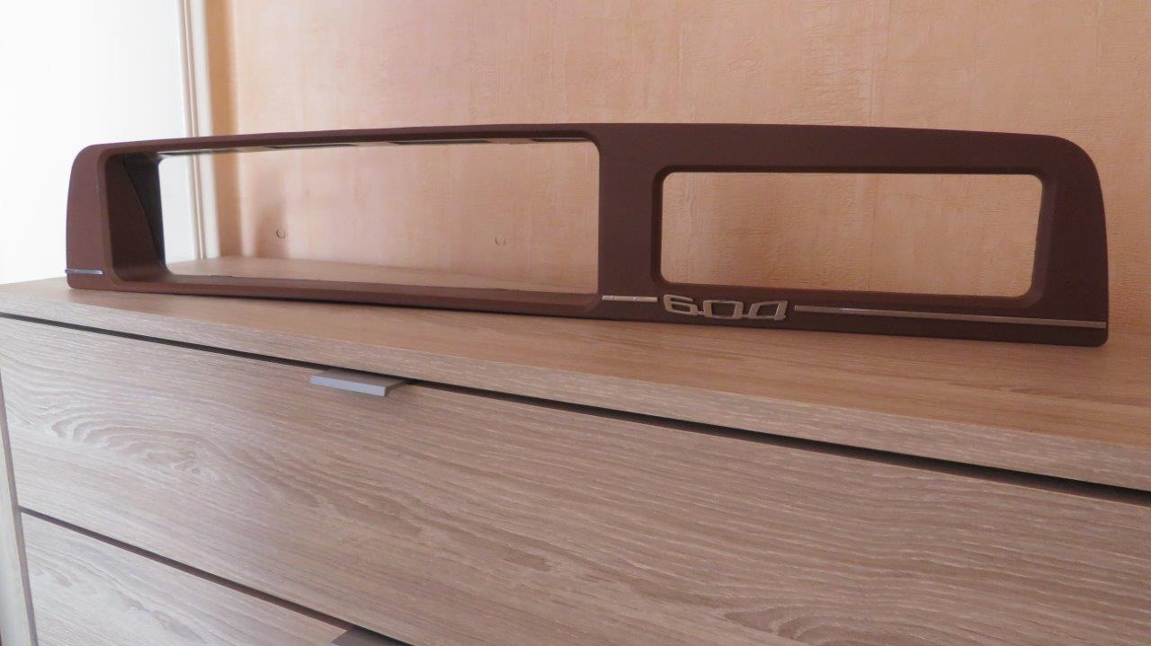

Martijn wrote: 29 Mar 2020, 07:34 Lastig te spuiten, ander exemplaar lijkt me de handogste oplossing. Moet nog wet le vinden zijn, er zijn erczoveel gesloopt. Misschien heb ik er nog wel een liggen...
Hoi Martijn, door (extreme)drukte aan jou kant heb ik besloten, het gehele klokkenwerk te demonteren en het alu-frame, na grondig gereinigd te hebben en geschuurd, opnieuwd te spuiten.
Met niet glimmende bruin achtige lak.
Gelijk ook maar de verf voor blauw klokkenwerk aangeschaft.
Maar daar ben ik nog niet aan toe gekomen.
In iedergeval welbedankt voor het royale gebaar.
Re: 604 aixpeugeot
Ziet er goed uit , met geduld en goede verf kun je een eind komen .
