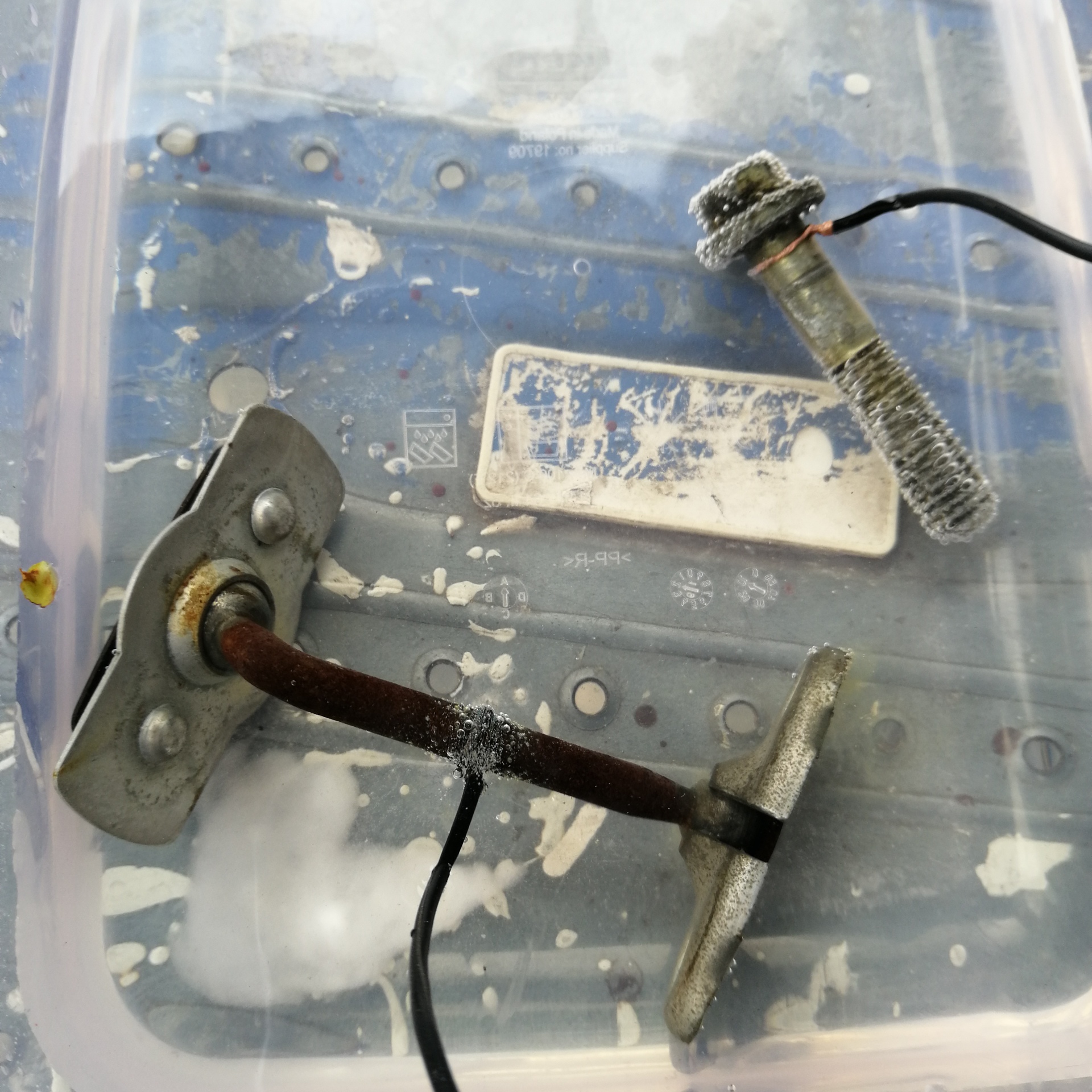

Ik had nog een oude voeding van 15v volgens opschrift, 19v volgens de multimeter.
Stangetje van de spiegel aan de - en dikke bout aan de +.
Water erover en baking soda erin.
Lekker laten borrelen:
Spiegel in bad
Spiegel in bad
Re: Blauwe 403 - tuuur
Kijk eens aan! Werkt goed zo te zien
MarcoPeus wrote:Kijk eens aan! Werkt goed zo te zien
Het koper/messing kabeltje aan de spiegel slaat wel compleet groen uit.

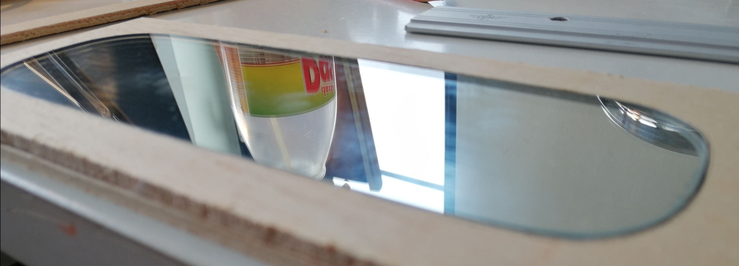

Intussen fijn zitten figuurzagen.
Spiegel in triplex
Spiegel in triplex

Ik heb al meerdere keren een poging willen doen om te starten met ontroesten van al mijn gereedschap op die manier. Vorig jaar een keer een woning leeg gemaakt waar een gigantische lading geroest kwaliteits gereedschap uit kwam. Gedore, Hazet dat spul. Zonde om weg te gooien.
@Tuuur, koper/messing kan niet zo goed tegen deze methode inderdaad. Door de electrolyse gaat 't oxideren.

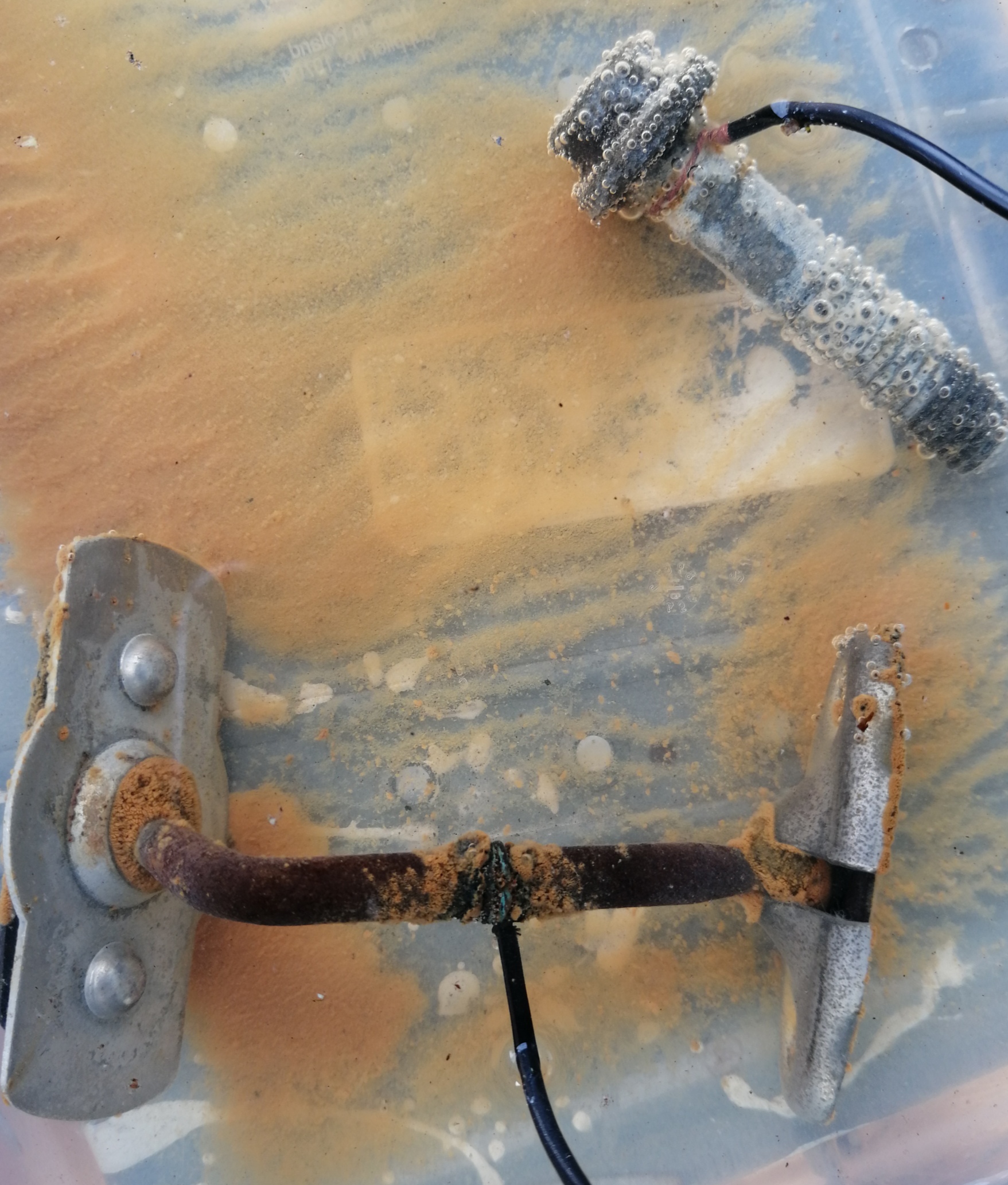

Een paar uur later borrelt het minder maar lijkt er eerder roest bij gekomen aan de kogelgewrichtjes.
Spiegel in bad
Spiegel in bad
Da's de roest die uit t gat borrelt.

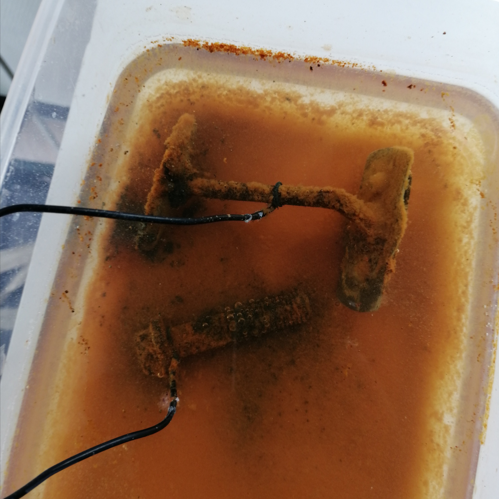

De volgende dag:
Roestbad
Roestbad

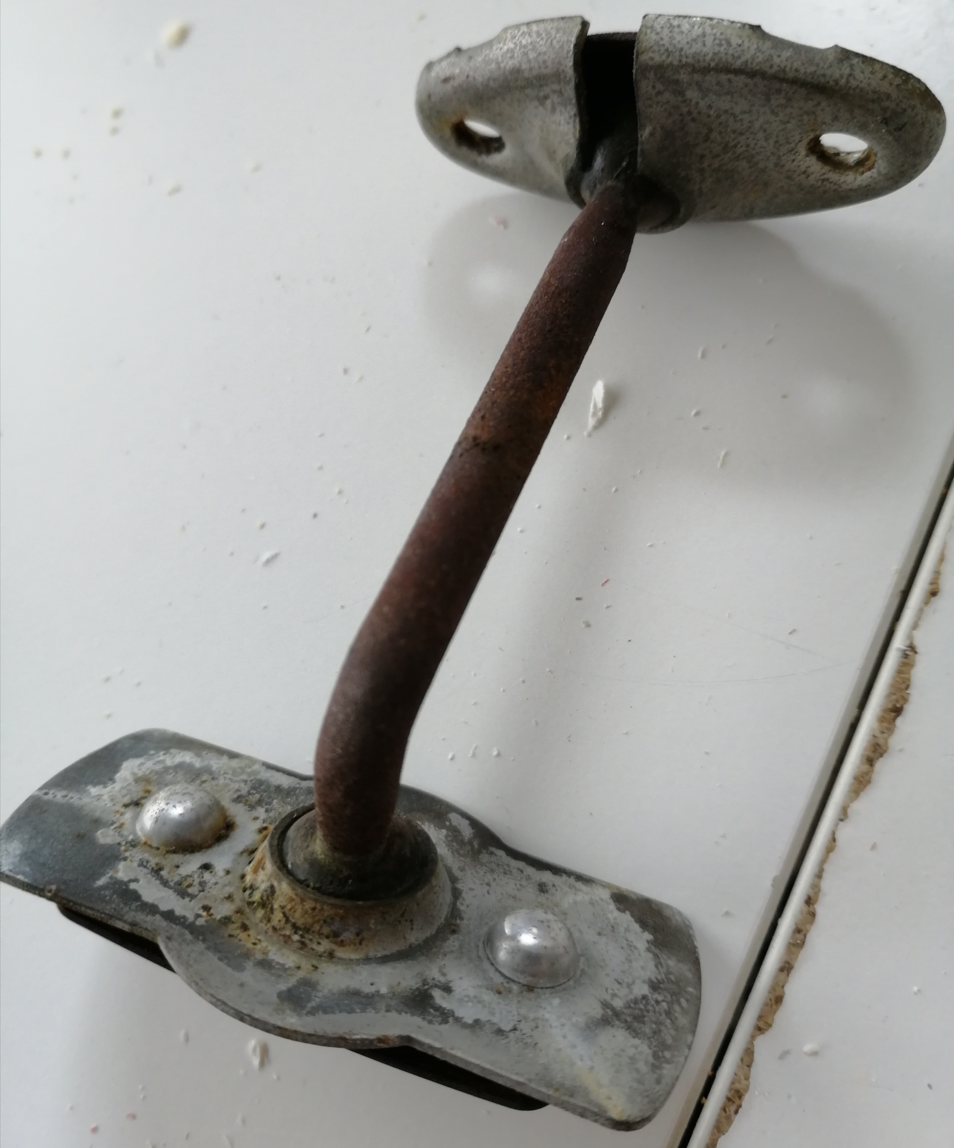

Na afspoelen zie ik niet veel verschil....
Roest...
Roest...
Post by Jacqabe »
Het water ziet er wel verkleurd uit dus er is wel iets gebeurd zo te zien.
Heb nog even naar een spiegel voor je gezocht maar het exemplaar wat ik heb liggen is in dezelfde staat als die van jou helaas.
Toch maar schuren en lijmen ben ik bang. En op een beurs kom je vast nog wel eens een knappe tegen.
Jammer dat er niet veel verbetering zichtbaar is, terwijl het water wel bruin werd.
Wat mij wel opvalt is dat in die filmpjes de ijzeren anode boven water uitsteekt en de aansluiting ook boven water is, net als de aansluiting op het werkstuk trouwens.
