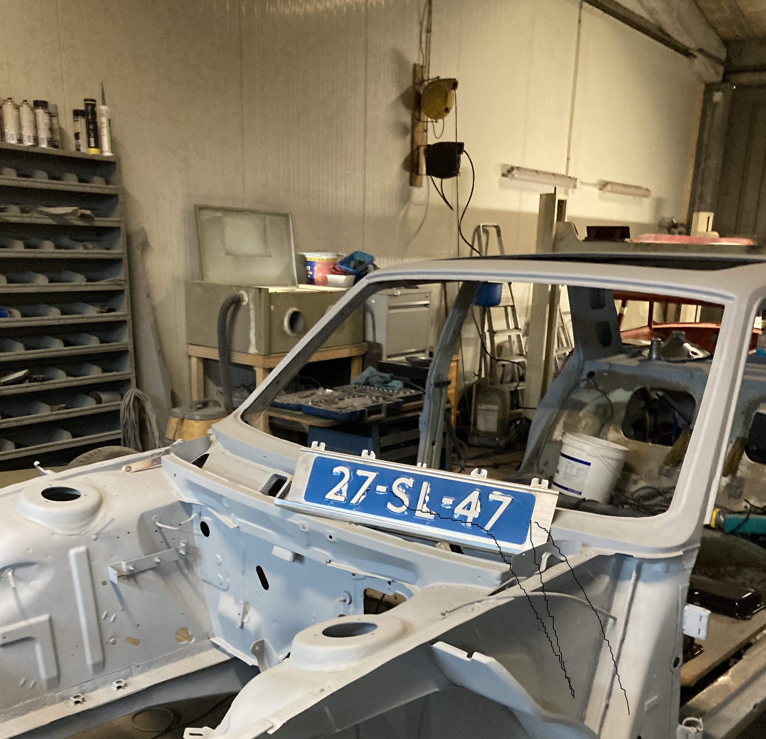

Hoi Paull ja ik ken ze de raamgeleiders,en ja ze kunnen roesten. fijn dat ik zelf voor een aantal jaren zelf een straal cabine,niet zo groot zelf heb gemaakt voor kleine onderdelen,achter de P604 als je kunt zien,achter tegen de wand,van een oude stroomkast van de gemeente waar ik werk,als ik iets gestraald heb,dan spuit ik het daarna meteen in de Inox spray, is een lasspray en daarna in de grondverf en dan in de lak, kan zwart of zilver zijn.
