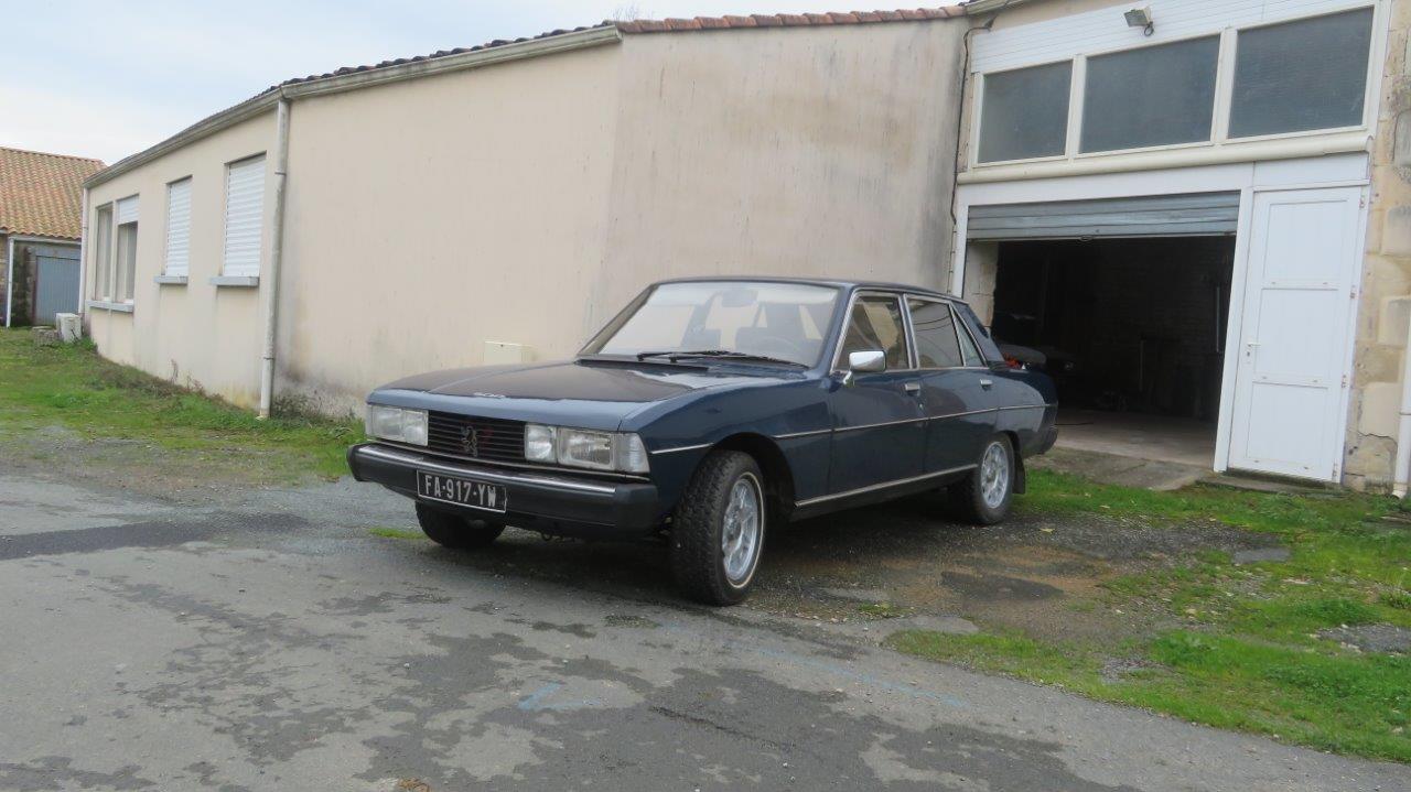

Hoi Paull. dat zijn wel dikke TRX banden, nog nooit gezien,maar je gaat toch niet rijden in de winter met de P604? het slot ziet er nieuw uit,top.zal wel weer als nieuw werkenpaull en paulla wrote: 19 Nov 2024, 18:52 Na een jaartje groot onderhoud aan bodem en uitlaat plus stuurhuisrevisie, o.a. is het weer tijd om er eens mee op pad te gaan.
Na een paar honderd kilometer komen er een paar kleine ongemakjes aan het licht.
Rechts voordeur vacuumvergrendeling werkte niet meer. Gelijk mee aan de slag, goed voor een middag werk.
De gasveren van de kofferbak waren ook niet meer geweldig en zijn vandaag vervangen.
Afgelopen zaterdag na een dag op pad met ons donkerblauwe P604 diende zich het volgende 'dingetje' aan, de waterpomp lekt koelvloeistof.
Van het ene op andere moment. Dit is een te doen klusje. Maar dit moet geen routine worden.
Tussendoor ook de banden/velgen gewisseld van Amil 14" voor TRX winterbanden () 220/55/390. Ooit ben ik tegen een parijtje TRX aangelopen,
waaronder winterTRXen. Volgens sommigen rumoerig en niet fijn sturen. Ik ben best heel erg tevreden met deze TRXen.
We hebben ze toch, een keer gebruiken is dan we handig. We hebben nog een setje nieuw en een setje gebruikt. Om op te gummen.
En een paar setjes nette velgen is altijd wel op voorraad.
Op foto twee zie je het binnenwerk van het voorportier slot. Deze kunnen door roest of te veel tectiel vast gaan zitten.
Al eens vervangen in 1992. En nu was het (alweer) zo ver. Gelukkig heb ik een voorraad(je). En zodoende gelijk aan de slag.
De waterpomp wisselen zal wel tegen het einde van het jaar worden, of net erna.
In de winter is het nog prima te doen, koelwaterpijl in de gaten houden voor de kleinere ritten.
Verder houd de wagen zich prima.

Klopt Willy, dappere stappers, voor de winter nog wel. Overdag zo'n tien graden met windje uit noordwest, best wel koud vind ik.?604Peugeot wrote: 20 Nov 2024, 11:27 Hoi Paull. dat zijn wel dikke TRX banden, nog nooit gezien,maar je gaat toch niet rijden in de winter met de P604? het slot ziet er nieuw uit,top.zal wel weer als nieuw werken
Gestrooid met zout of zand wordt hier nooit. Jawel, ook in de winter gebruiken we de P604. Het is hier, gemiddeld, een heel ander klimaat.
Maar als het regent gebruiken wij de dames op leeftijd niet meer. Die tijd is voorbij, is ook niet meer nodig.
Deze winter is de bedoeling de donkerblauwe Ti '79 en de lichtblauwe Ti' 79 te gebruiken voor de plezier ritjes.

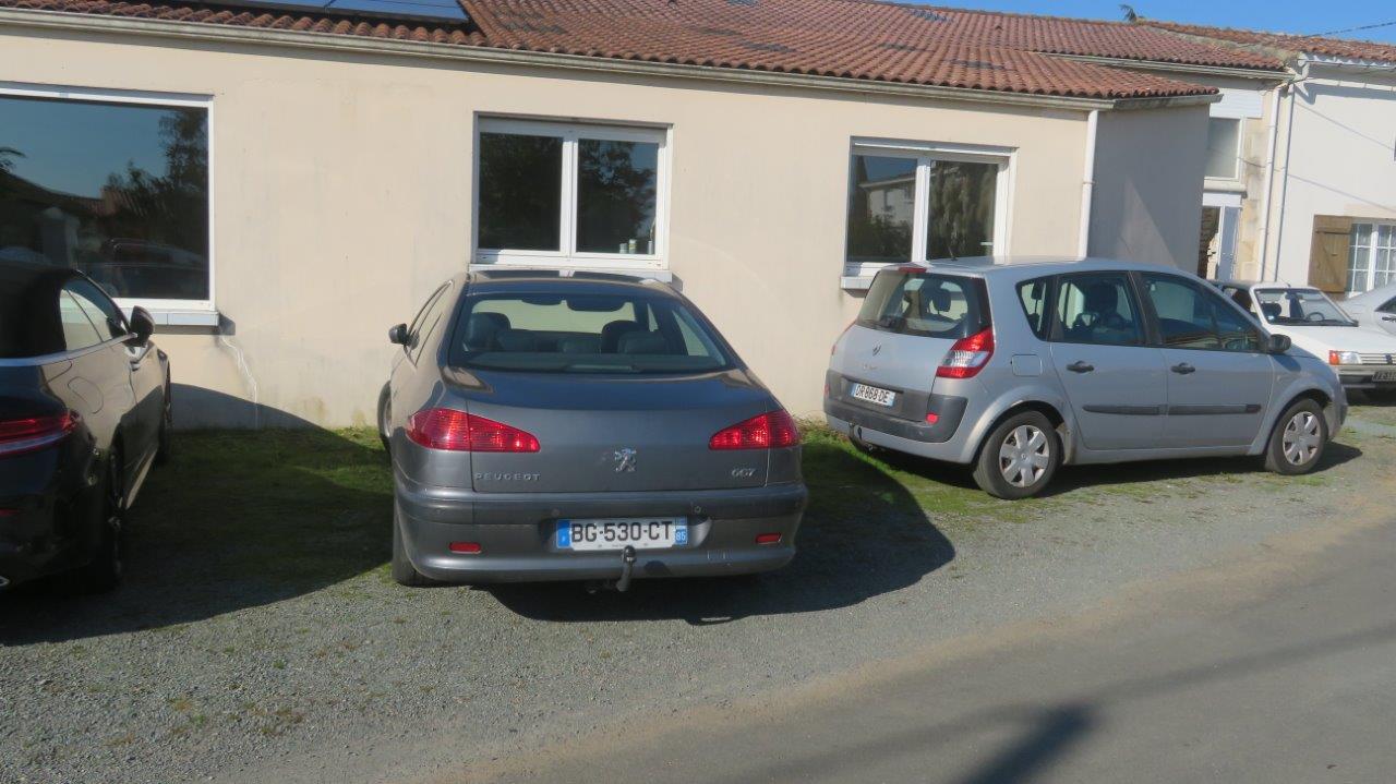

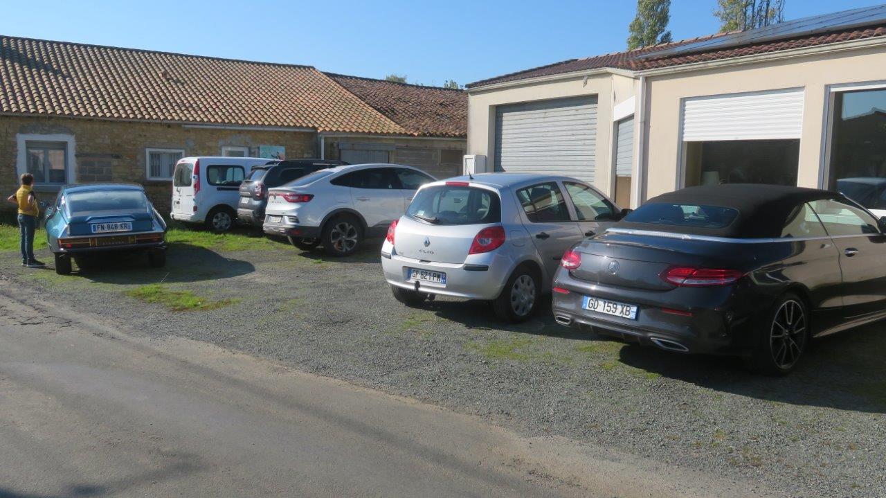

Vandaag nog op pad geweest naar de 'nieuwe' stallingsruimte, er is ook ruimte voor werkzaamheden.
Op de achtergrond staan nog twee 'dames' zichbaar in winterslaap.

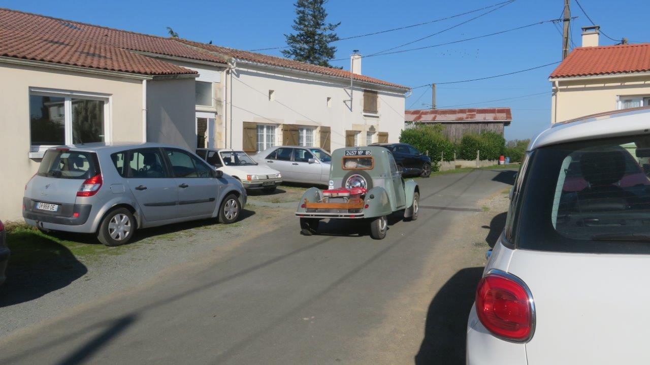

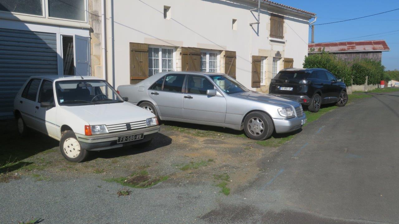

Wij krijgen ook wel eens visite in onze 'nieuwe' werkplaats met ontvangst ruimte:
- IMG_5226.jpg (108.41 KiB) Viewed 9372 times
- IMG_5225.jpg (150.74 KiB) Viewed 9372 times
- IMG_5227 (2).jpg (156.36 KiB) Viewed 9372 times
- Posts: 2495
Geweldig die platform eend. Maar hare majesteit mag er zeker ook zijn.
Zeker,een prachtige SM. En loopt ook nog eens fantastisch. De eigenaar van deze platform eend heeft meer bijzondere 2CV's, een cabrio variant met kunststof opbouw. Dat is ooit een bouwpakket geweest.Beeperhorrie wrote: 25 Nov 2024, 23:36 Geweldig die platform eend. Maar hare majesteit mag er zeker ook zijn.
En in de restauratie een pickup versie. ooit in Argentinië geleverd.
Het was een gezellige middag met aardige mensen. Allemaal 'jongeren'

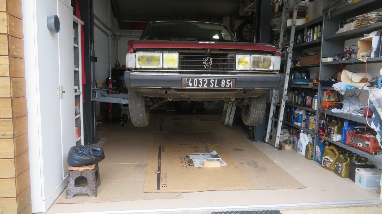

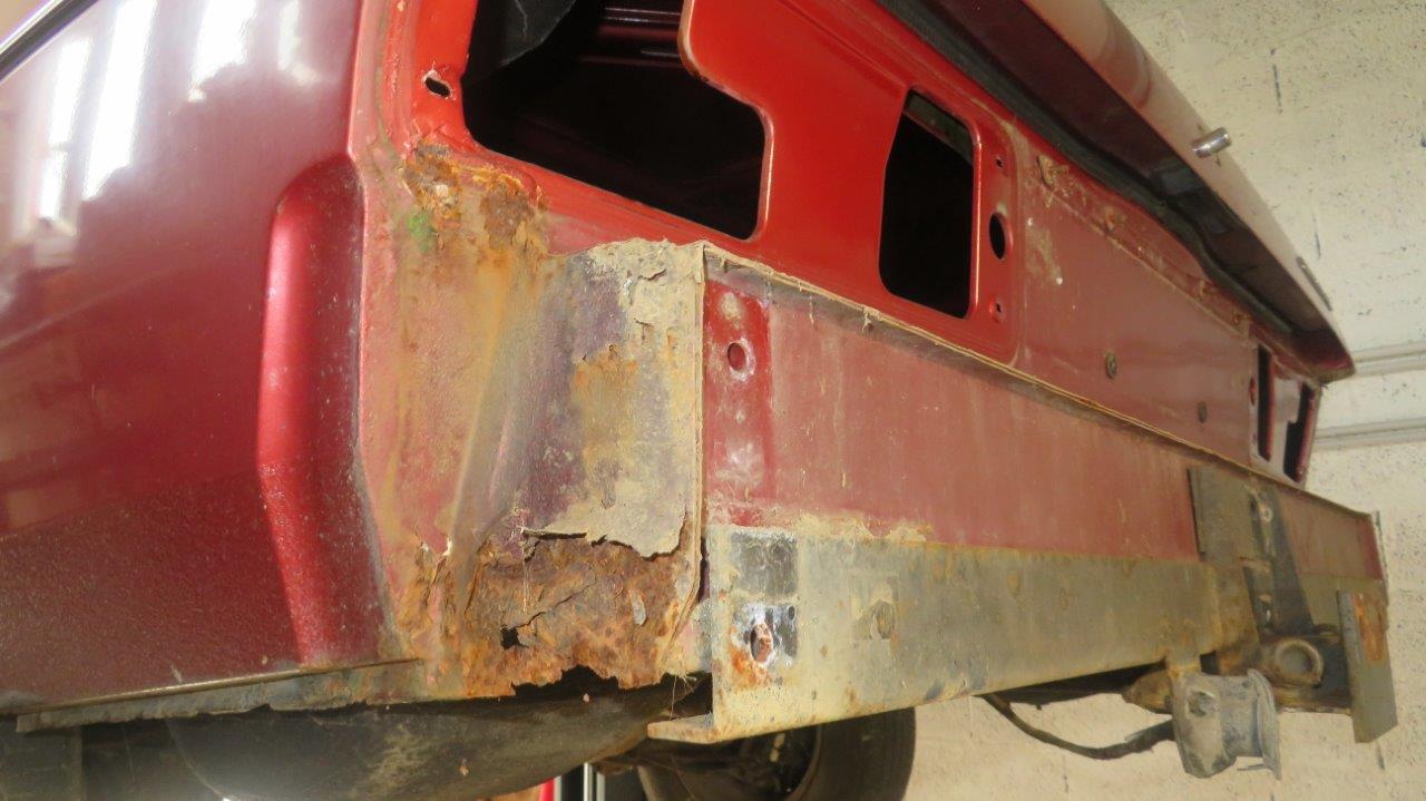

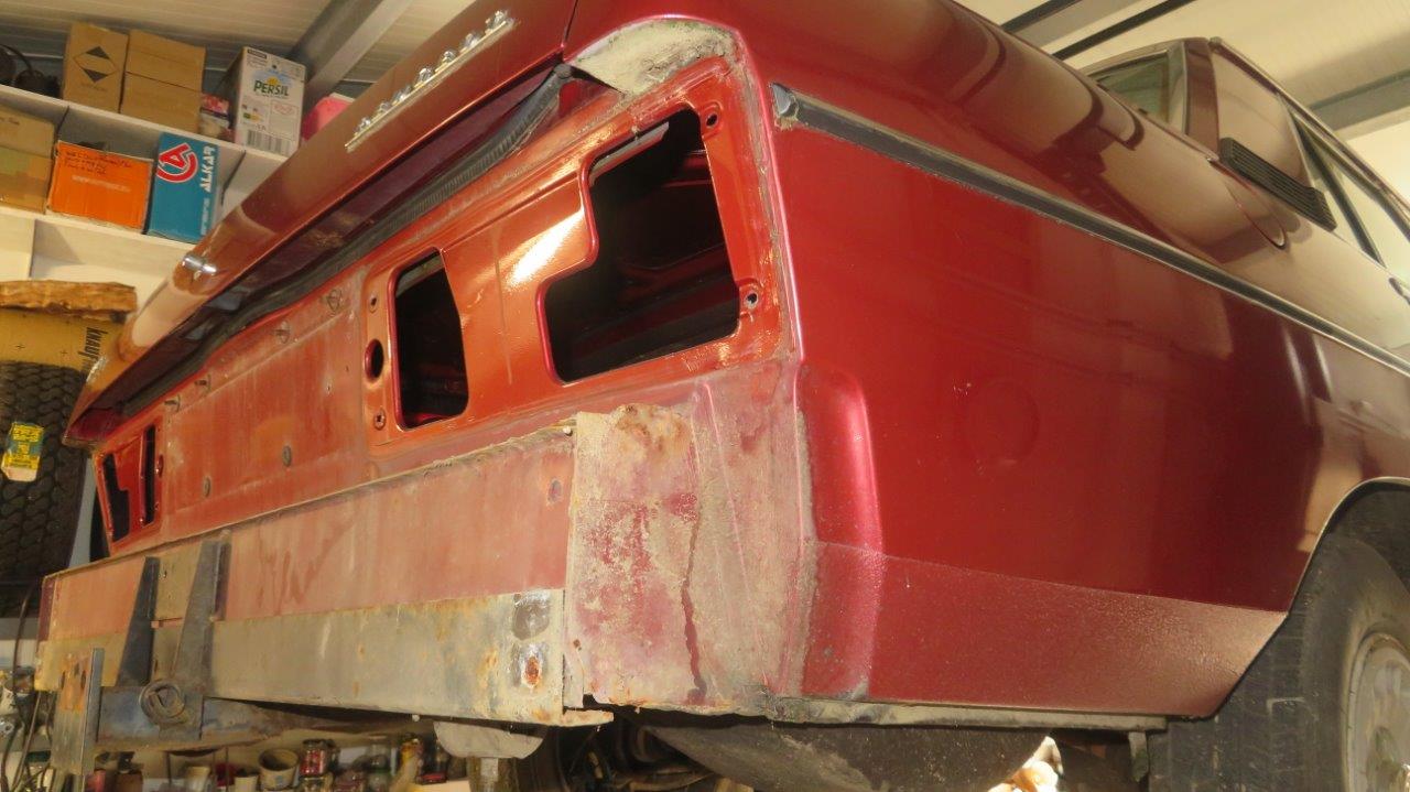

Nu is de rode P604 TI'78 aan de beurt voor groot onderhoud. In 2000 is de auto door ons na aankoop vanuit de Vendée naar Kikkerland gereden, zonder storingen.
In 2012 helemaal weer rijdend gemaakt, maar door de aangekondigde Weekersregeling is deze auto nooit ingevoerd geworden.
In 2019 weer 'rollend' en remmend gemaakt en naar Frankrijk vervoerd op een trailer met een container erbij.
En nu, november 2024 is het tijd voor inspectie en groot onderhoud.
De gever en nemer van de koppeling, het is een vijfversnelling handbak, zijn vernieuwd. Ook is het stuurhuis nu gereviseerd.
De tank is leeg geschut, ontroest en geseald. Het hele brandstofcircuit is onderhanden genomen, gereinigd en werkend gemaakt.
Na een korte proefrit staat, eigenlijk 'hangt' de wagen nu in het atelier.
En is nu goed te zien hoe de bodem en de rest van de wagen er aan toe is. Om te beginnen is de achterse uitlaatpot en het hitteschild eraf.
Net als achterlichten en de achterbumper voor nadere inspectie.
En dat valt niet tegen. Aan de linkerkant van de balk achter de bumper is roestschade. Nix bijzonders en makkelijk te herstellen.
Verder is er nog genoeg te doen, één ding tegelijk.
