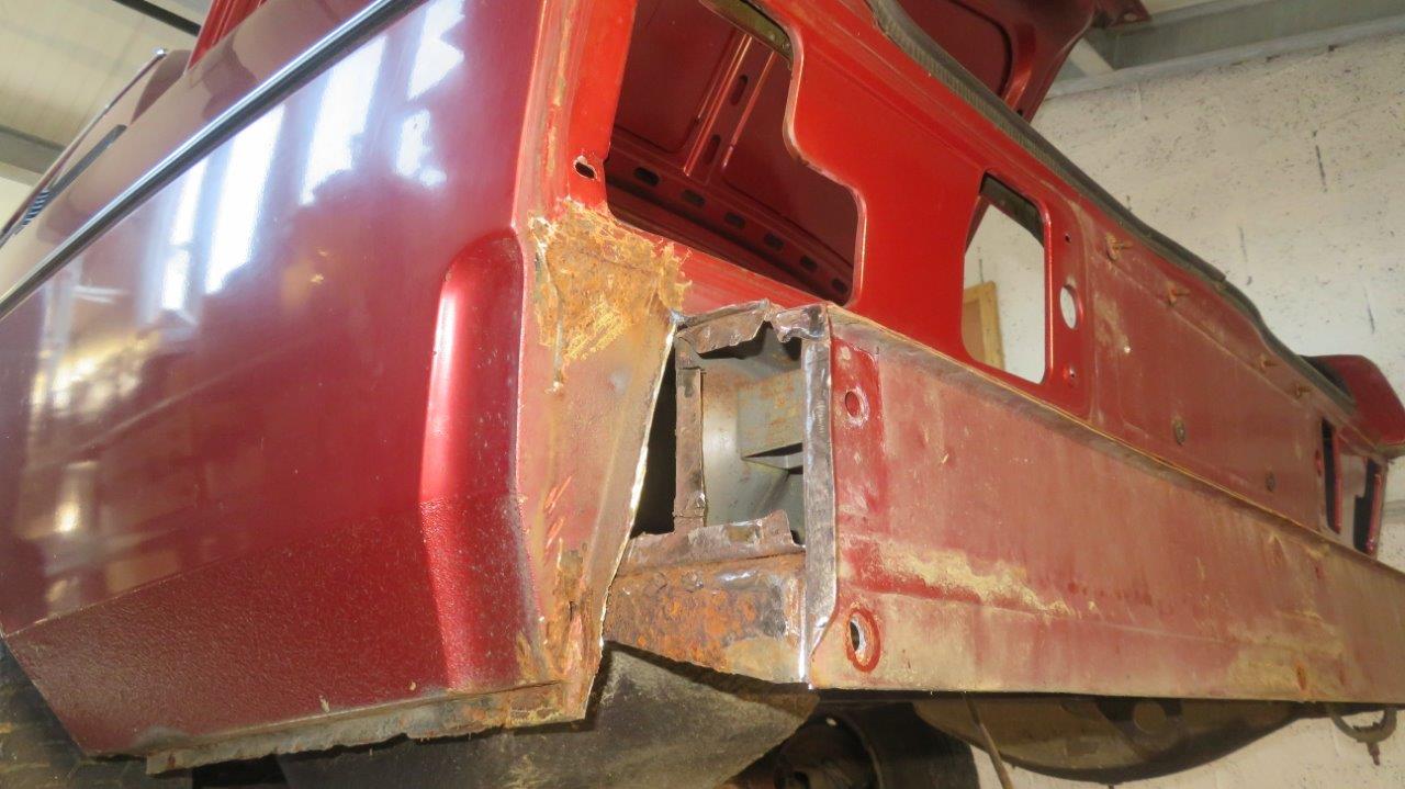

En dat valt niet tegen. Aan de linkerkant van de balk achter de bumper is roestschade. Nix bijzonders en makkelijk te herstellen.

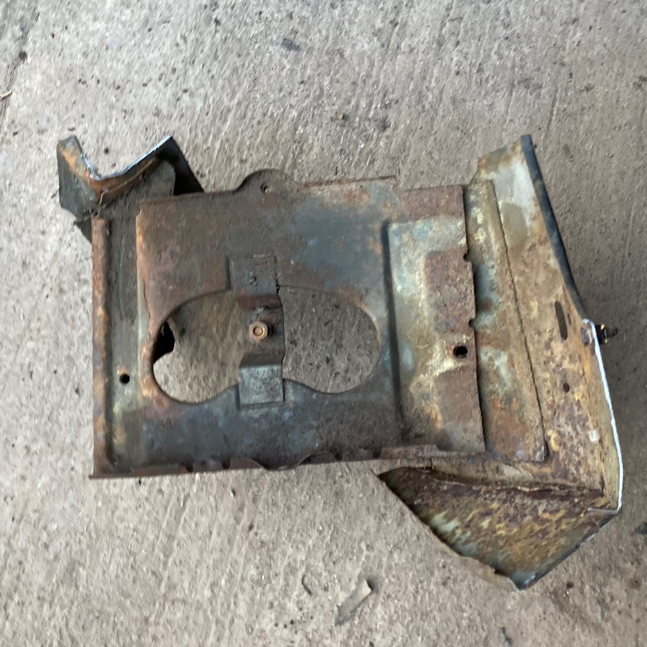

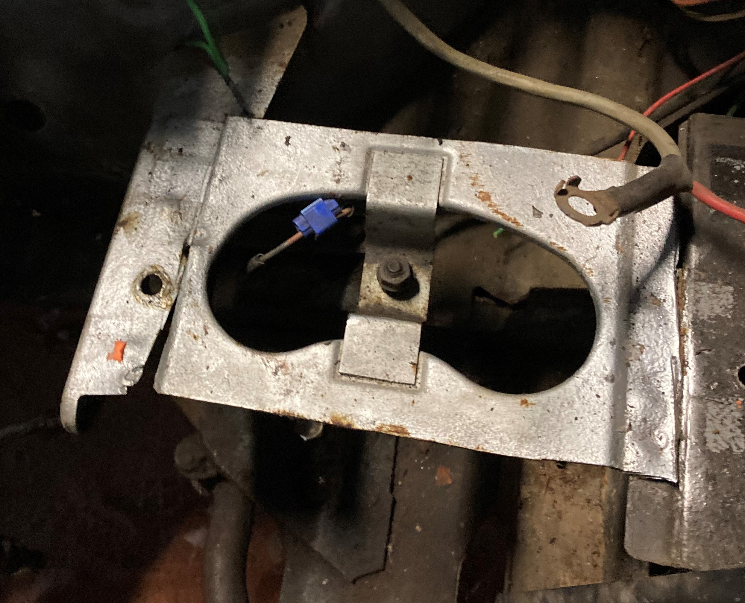

goedemorgen deze zondag Paull en Paulla. vrijdag naar mijn vriend gereden in Kaadsheuvel en wat gekletst en toen begonnen aan de 604 om dit stuk van de accubak er uit te slijpen,wat ruimer er uit geslepen zo dat ik alles goed kan uit boren,de puntlassen.

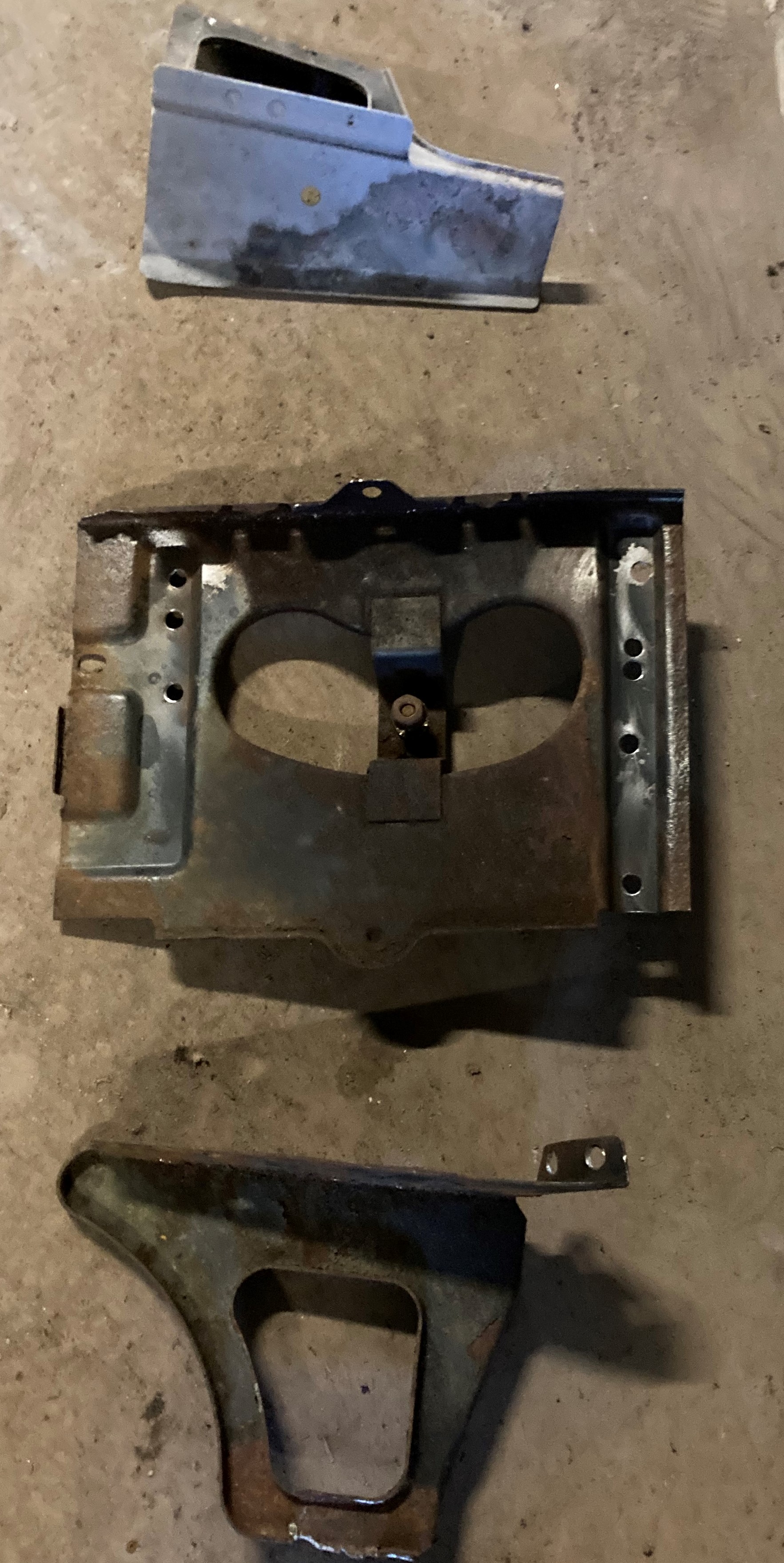

dit is de plaat die nog over is van harrie zijn GTI, ik had harrie gisteren nog aan de telefoon,om hem te feliciteren,afgelopen vrijdag met zijn verjaardag, ik zij dat ik er een nette accubak van ga maken, harrie had des tijds er een plaat onder gemaakt met een beugel over de accu, om hem vast te zetten, maar dat vind ik niet Origineel, dus maar weer Origineel maken

zo alles los geboord en al begonnen met stralen,reeds klaar met stralen en in de Inox gespoten, volgend weekend maar de plaat van Harrie er uit boren,onder in de hoek bij de accu zit nog een slecht stuk, als alles er uit is kan ik daar ook makkelijker bij, had ook gezien dat de voorbalk waar de Radiateur op staat dik aan het worden is bij die driehoek stukken, heb er nog een helemaal klaar liggen die eigenlijk voor mijn STI zou gaan worden, maar die gaat hier dan maar onder, kan ik die van Harrie weer helemaal los boren en laten stralen,en weer klaar maken voor de STI.

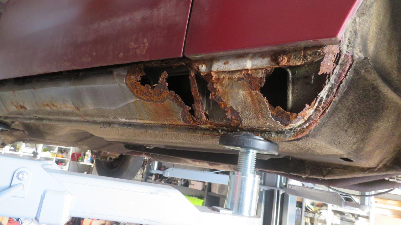

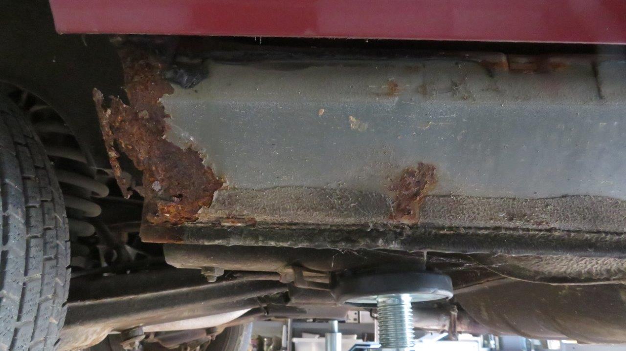

Buiten het zicht is er wel wat roestschade, ook aan de rechter vaste dorpel.
Nu is het niet de eerste keer dat ik een P604 aanpak, net als jij, het kan behoorlijk erger.

Hoi Paull en Paulla. hier zeggen we, das een mooi winter klusje, ik zou ook het rechter voorscherm er af halen, makkelijker werken, maaar dit zijn leuke klusjes, mijn mening,bij de achterhoek bij de bumper,kun je die onderhoekjes voor de versteviging van de bumper zo weg boren, en mooi stralen in de straalkast die je nu weer aan de gang hebt,zij je volgens mij, bij die van harrie zag ik dat die daar ook slecht was, komt nog een keer een foto hier, succes met het plaatwerk en de klusjes rondom het huis.groetjes.
Het linker schotje van de achterbalk was door, te slecht voor hergebruik. Scheelt weer straalwerk.
Dit hoekje is 'recht toe, recht aan'. Makkelijk te maken. De resterende laatste dagen gebruik ik vooral om de slechte delen in het zicht te krijgen.
En de bodem schoon, tectyl en kitvrij te maken. Dat is een 'fijne' klus. Tijd vliegt, voordat je het weet is het jaar alweer om.
