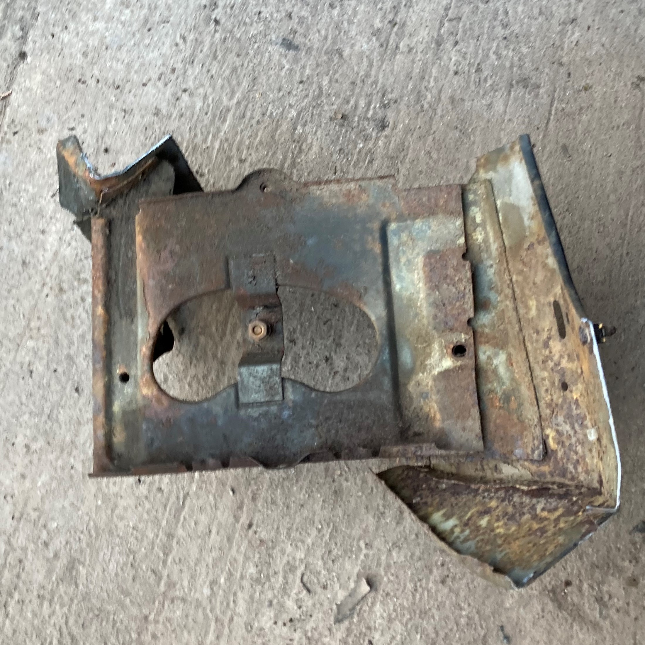

goedemorgen deze zondag Paull en Paulla. vrijdag naar mijn vriend gereden in Kaadsheuvel en wat gekletst en toen begonnen aan de 604 om dit stuk van de accubak er uit te slijpen,wat ruimer er uit geslepen zo dat ik alles goed kan uit boren,de puntlassen.

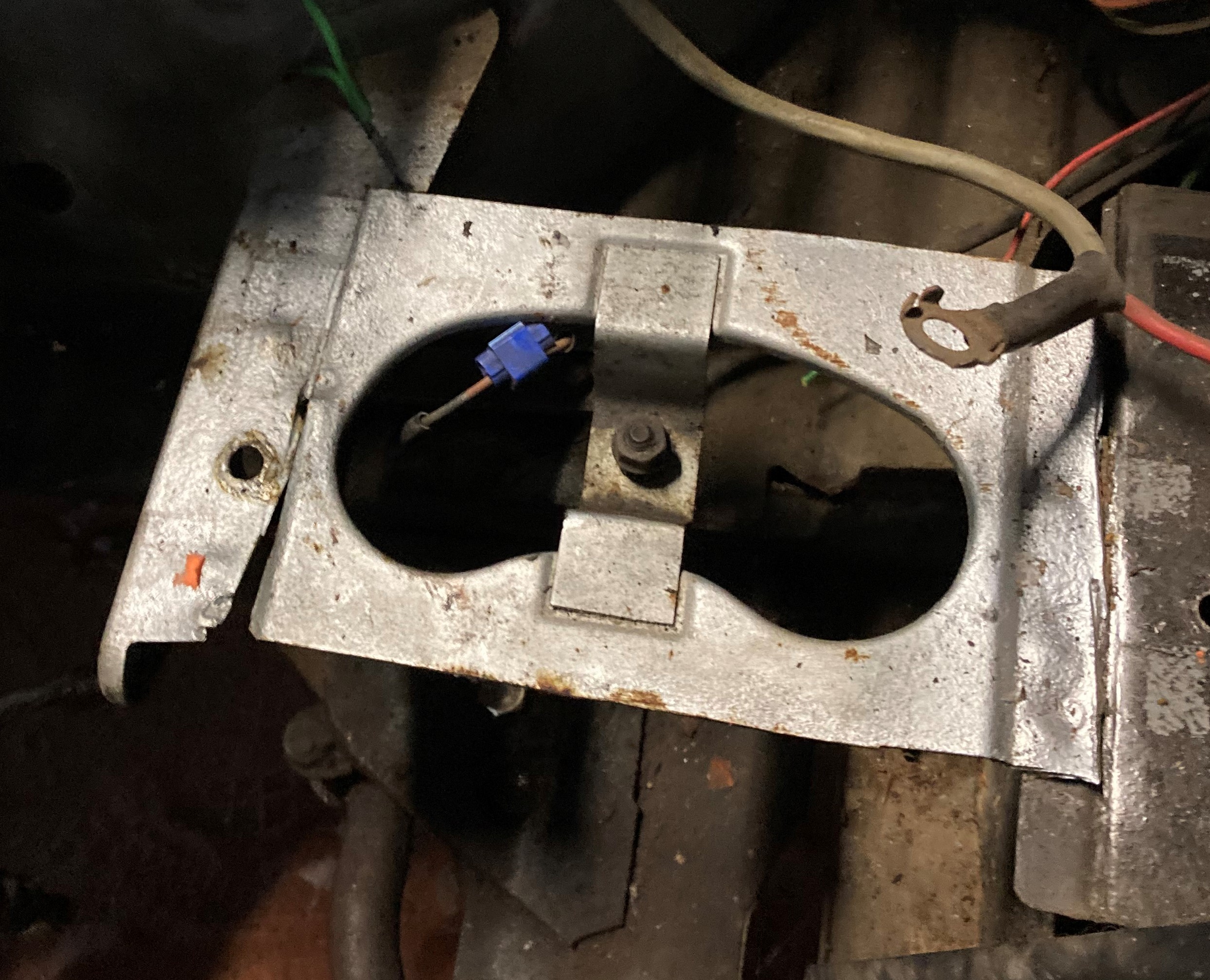

dit is de plaat die nog over is van harrie zijn GTI, ik had harrie gisteren nog aan de telefoon,om hem te feliciteren,afgelopen vrijdag met zijn verjaardag, ik zij dat ik er een nette accubak van ga maken, harrie had des tijds er een plaat onder gemaakt met een beugel over de accu, om hem vast te zetten, maar dat vind ik niet Origineel, dus maar weer Origineel maken

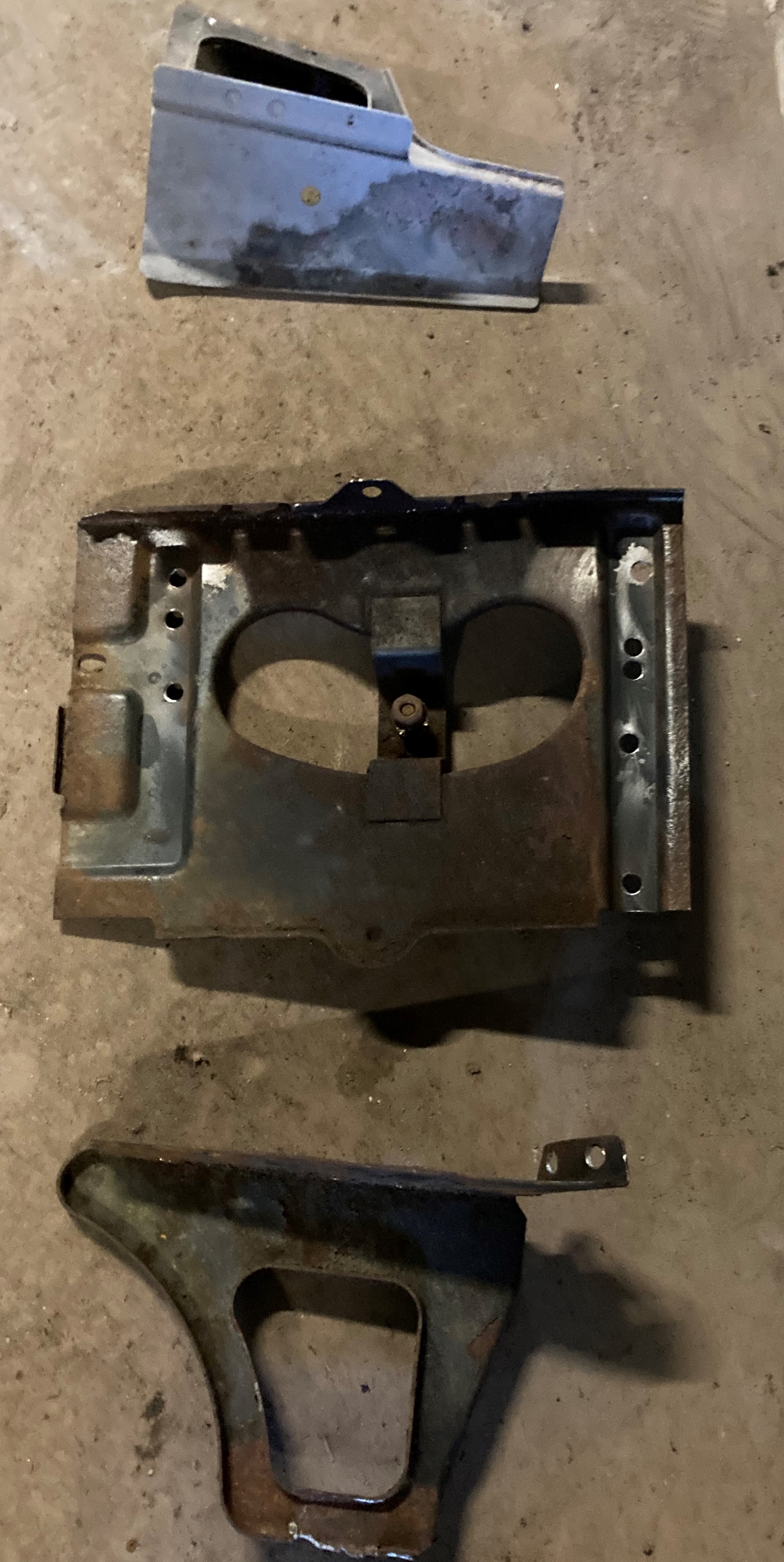

zo alles los geboord en al begonnen met stralen,reeds klaar met stralen en in de Inox gespoten, volgend weekend maar de plaat van Harrie er uit boren,onder in de hoek bij de accu zit nog een slecht stuk, als alles er uit is kan ik daar ook makkelijker bij, had ook gezien dat de voorbalk waar de Radiateur op staat dik aan het worden is bij die driehoek stukken, heb er nog een helemaal klaar liggen die eigenlijk voor mijn STI zou gaan worden, maar die gaat hier dan maar onder, kan ik die van Harrie weer helemaal los boren en laten stralen,en weer klaar maken voor de STI.
