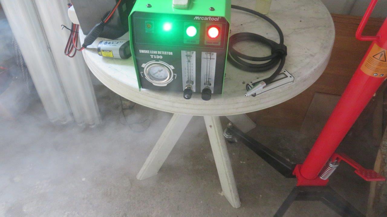

Dat zijn 2 volgens mij heel bruikbare stukken gereedschap ,ik principe kun je het inlaat traject ook testen met rook , uitlaat dicht en inlaat vullen dan kun je soms lastige lekkages opsporen en heb ook eens gezien dat ze er deurrubbers mee testen.

304 Friesland wrote: 02 Feb 2025, 16:46 Dat zijn 2 volgens mij heel bruikbare stukken gereedschap ,ik principe kun je het inlaat traject ook testen met rook , uitlaat dicht en inlaat vullen dan kun je soms lastige lekkages opsporen en heb ook eens gezien dat ze er deurrubbers mee testen.
De rookmachine testen is nog niet van gekomen, binnenkort ga ik ermee aan de gang.

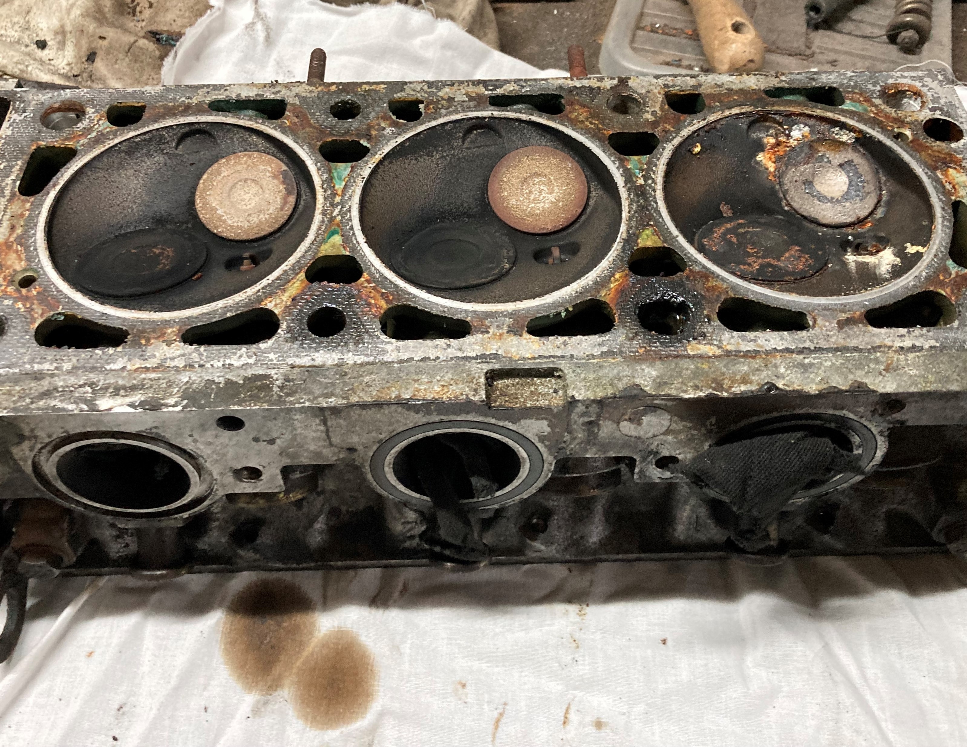

goedemorgen Paull hier dan de linker cilinderkop van de GTI.het vermoeden is duidelijk,eerste cilinder koppakking lek, daarom gooit die het koelwater eruit, gelukkig alle kopbouten gingen los,rechter cilinderkop was niks aan te zien,dus alle twee de koppakkingen maar vervangen, voor de rest zag het er goed uit, de ketting geleiders zagen er ook nog goed uit, zelfs de zeefjes achter de kettingspanners waren nog goed,met bijna geen rommel erachter,hier dus weer een plaatje :D

?604Peugeot wrote: 09 Feb 2025, 11:46 goedemorgen Paull hier dan de linker cilinderkop van de GTI.het vermoeden is duidelijk,eerste cilinder koppakking lek, daarom gooit die het koelwater eruit, gelukkig alle kopbouten gingen los,rechter cilinderkop was niks aan te zien,dus alle twee de koppakkingen maar vervangen, voor de rest zag het er goed uit, de ketting geleiders zagen er ook nog goed uit, zelfs de zeefjes achter de kettingspanners waren nog goed,met bijna geen rommel erachter,hier dus weer een plaatje :D IMG_7300 (3).JPG
Dat ziet er bekend uit, goed te zien is waar de koppakking gelekt heeft. Heb je al de pakking van de kop af? Dan kun je zien of er corrosie aan de kopkant zit. Is het cilinder één? Goed bezig. Het kost altijd meer tijd, dan verwacht, maar het houd je van de straat :)
Normaal gesproken rook ik niet, voor zover ik weet :lol:
Een uitzondering maak ik weleens, zoals hier op het plaatje. Om de rookmachine eens te testen:
