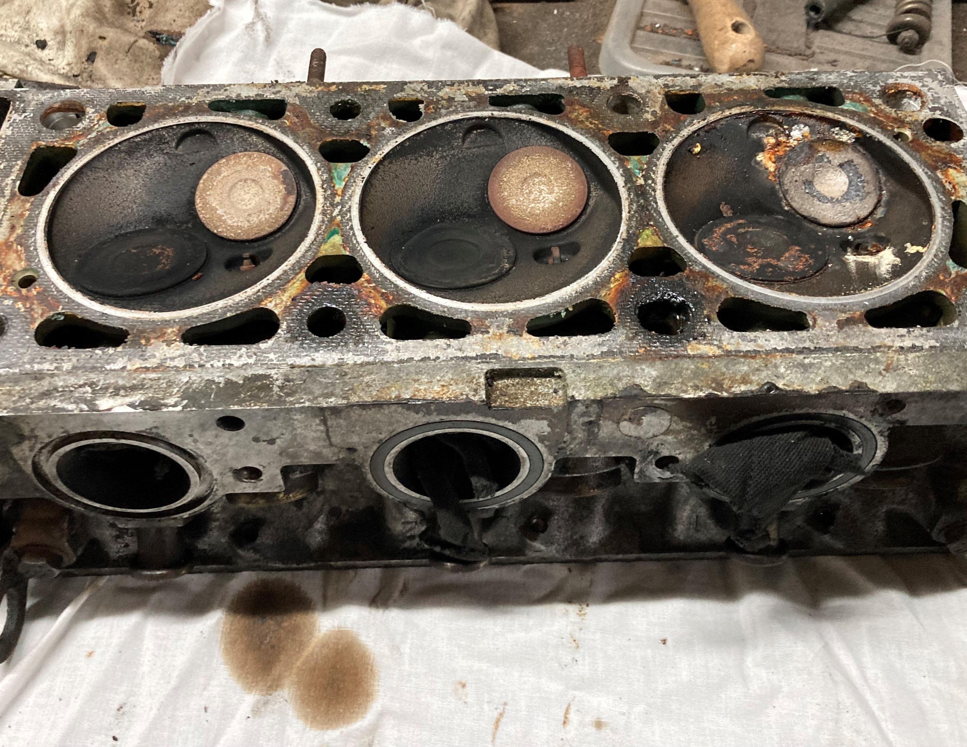

goedemorgen Paull hier dan de linker cilinderkop van de GTI.het vermoeden is duidelijk,eerste cilinder koppakking lek, daarom gooit die het koelwater eruit, gelukkig alle kopbouten gingen los,rechter cilinderkop was niks aan te zien,dus alle twee de koppakkingen maar vervangen, voor de rest zag het er goed uit, de ketting geleiders zagen er ook nog goed uit, zelfs de zeefjes achter de kettingspanners waren nog goed,met bijna geen rommel erachter,hier dus weer een plaatje :D

Dat zal een mooi stoom gordijn achter de auto hebben gegeven.

Hoi Beeperhorrie, nee helemaal niet,hij blies alleen het koelwater eruit, is harrie sonderen zijn GTI 604 geweest, heb ik nu een aantal jaren,ga hem klaar maken voor van de zomer,om mee te rijden, als die meer had gelekt dan zal die wel een stoomgordijn hebben gehad, maar dan was ook die cilinder wel helemaal schoon geweest,maar dat is dus niet, hoop dat alles straks goed is, moet ook nog aan gelast worden, maar eerst het technische en dan de remmen, kan bij ons op het terrein rijden zonder verzekering en APK, oud mop complex van Defensie.groetjes

Dat ziet er bekend uit, goed te zien is waar de koppakking gelekt heeft. Heb je al de pakking van de kop af? Dan kun je zien of er corrosie aan de kopkant zit. Is het cilinder één? Goed bezig. Het kost altijd meer tijd, dan verwacht, maar het houd je van de straat :)
