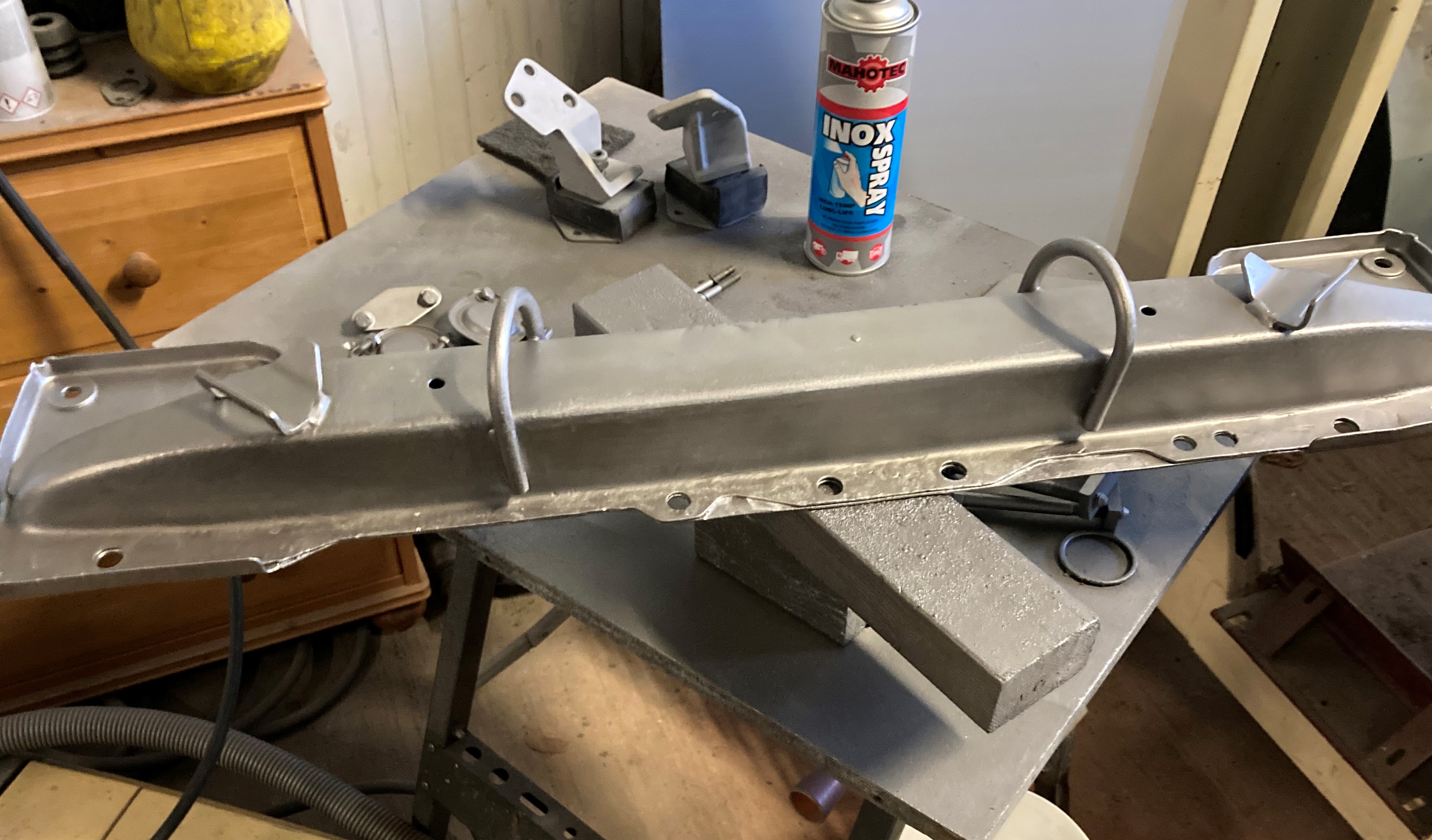

Hoi Paull en Paulla. de koppen zijn gevlakt,jan heeft er 1 tiende eraf gehaald, ze waren gelukkig niet krom,een kleppendeksel heeft die ook gevlakt,was een klein beetje krom,de andere moet die nog,maar hij moet kijken hoe hij die in moet spannen,namelijk zit daar de vul hals aan voor de olie te vullen,dat is nog een uitdaging zij die. de voorbalk is ook al bijna klaar, zit nu in de Inox,morgen in de grondverf en dan nog in de zwarte lak spuiten,dan ga ik me richten op de kleppen inslijpen, dus nog wel even werk aan alles.groetjes tot de volgende keer met foto,s van hier. hoe is het met de rode 604 van jou,graag foto,s :D schiet het al een beetje op met het plaatwerk?.
