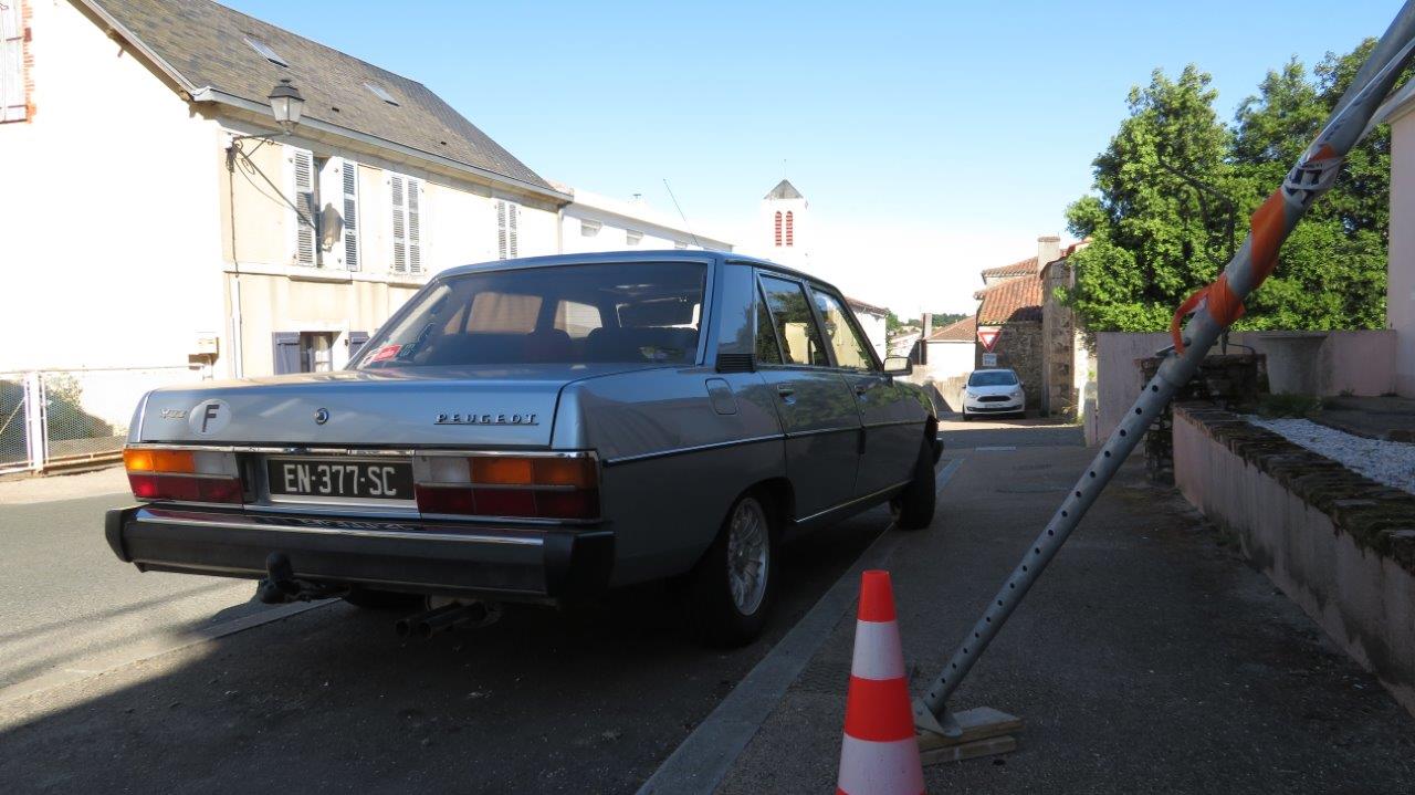

Gisteren met de twee dames op pad geweest, prachtig (technisch) weer, met 29 graden. En vandaag ook weer zoiets.
En op het warme asfalt, in de zon, loopt ook in Frankrijk de temperatuur op.
Deze P604 is een Ti '79 handgeschakeld vijf bak. En dus orgineel geen extra elektrische fan.
Mááár, deze wel en ook zelf bedienbaar. Goed voor de hartkleppen.
Hartkleppen zijn tenslotte niet nastelbaar, zuinig zijn dus.
Deze P04 is orgineel in Frankrijk gebouwd en geleverd.
En in september 2000 in Frankrijk opgehaald, als een leuk uitstapje.
Met net 60.000 km op de teller. Pas in 2007 op nederlands kenteken gezet, na invoer en nu weer terug op de geboortegrond.
paull en paulla wrote: 31 May 2020, 10:25 Gisteren met de twee dames op pad geweest, prachtig (technisch) weer, met 29 graden. En vandaag ook weer zoiets.
