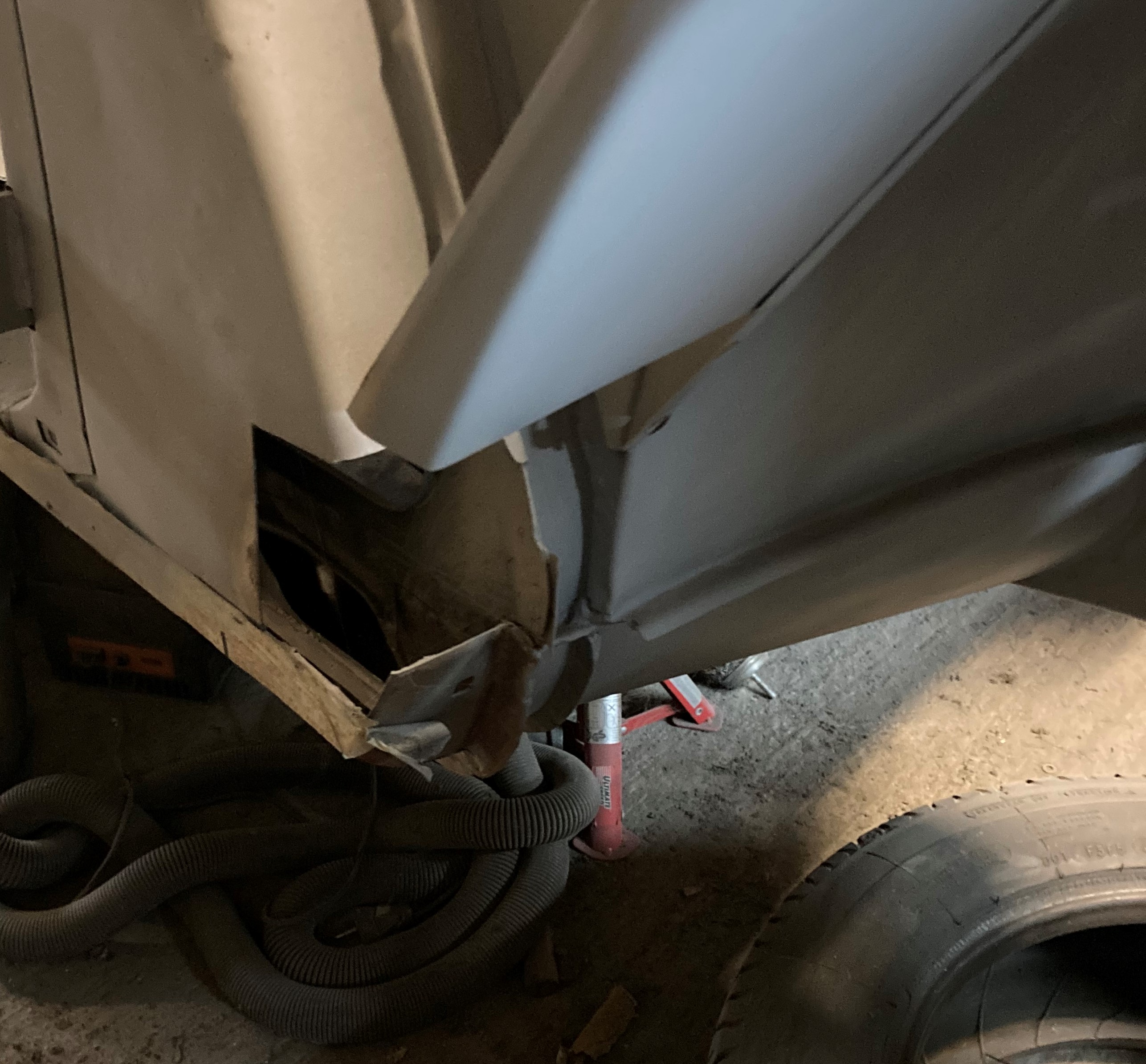

Tijd weer voor een knutsel. De roestschade valt reuze mee, alleen om de gaten heen.
Eerst eens goed schoonmaken. En passtukjes maken. De rechter voordeur moet er ook even uit om er goed bij te kunnen.

Is toch wel een aanzienlijk gat. Ik zie bovenaan ook wel wat verdachte plekjes.

paull en paulla wrote: 28 Mar 2025, 12:47 Tijd weer voor een knutsel. De roestschade valt reuze mee, alleen om de gaten heen.
goedemorgen Paull dat is een bijna Restauratie Paull,maar je bent weer even van straat, zoals ze zeggen in het kikkerlandje. ik zie dat het een P604 zonder zonnedak is, het plastic dopje zit nog in het gat waar normaal het water afvoer uit komt van het zonnedak. en met passen en meten,wordt de meeste tijd versleten,om nieuwe stukken plaatwerk te maken, ik zeg succes. bij mijn 604 SL heb ik de hele koker eruit geslepen,allemaal kleine gaatjes erin geroest,foto,s volgen nog,ik heb dat gaatje dicht gelast, en ga het gaatje nu onder uit laten komen,maak ik nog een foto van, dan komt het water niet meer tussen het spatbord en de koker uit,hoop dan op minder roest gevoeligheid op die plek, ongeveer net zo als ze aan de achterkant hebben gemaakt, nogmaals succes met lassen,fijn weekend voor jullie.

Beeperhorrie wrote: 28 Mar 2025, 21:41 Is toch wel een aanzienlijk gat. Ik zie bovenaan ook wel wat verdachte plekjes.
Ja. Klopt. Sommige dingen moet je ruim zien. FF zonder dollen, wat werk betreft maakt het niet zo veel uit.
Belangrijk is om de roest ruim uit te zagen/ slijpen. En een nieuw stukje is zo gemaakt en in gelast.
Klopt alweer, bovenin zie je nog twee gaatjes, gaat er ook uit en nieuw er in.
Nu eens het voorscherm ontkitten en goed aankijken. Het is allemaal zeven en veertig jaar oud.
De meeste P604en zijn allang één of meer keer recycled tot cola of tomaatblikje. En het gekke is, dat dit dan weer niet roest ;)

?604Peugeot wrote: 30 Mar 2025, 11:12goedemorgen Paull dat is een bijna Restauratie Paull,maar je bent weer even van straat, zoals ze zeggen in het kikkerlandje. ik zie dat het een P604 zonder zonnedak is, het plastic dopje zit nog in het gat waar normaal het water afvoer uit komt van het zonnedak. en met passen en meten,wordt de meeste tijd versleten,om nieuwe stukken plaatwerk te maken, ik zeg succes. bij mijn 604 SL heb ik de hele koker eruit geslepen,allemaal kleine gaatjes erin geroest,foto,s volgen nog,ik heb dat gaatje dicht gelast, en ga het gaatje nu onder uit laten komen,maak ik nog een foto van, dan komt het water niet meer tussen het spatbord en de koker uit,hoop dan op minder roest gevoeligheid op die plek, ongeveer net zo als ze aan de achterkant hebben gemaakt, nogmaals succes met lassen,fijn weekend voor jullie.
Ja, bijna roestoratie :) . Ben nu toch bezig, dan maar gelijk goed. Dan hoeft het daarna niet meer de komende veertig jaar.
Wel scherp opgemerkt. Deze, en het is ook onze enige zonder, heeft geen schuifdak. Ook geen airco. Tot nu toe. Scheelt ook een hoop roest.
Aan de rest van de dorpel is ook nog wel een beetje werk. Alles op z'n tijd.
IMG_7336 (2).JPG (1.15 MiB) Viewed 15133 times
Hoi Paull en Paulla. hier de eerste foto van de SL koker rechts
