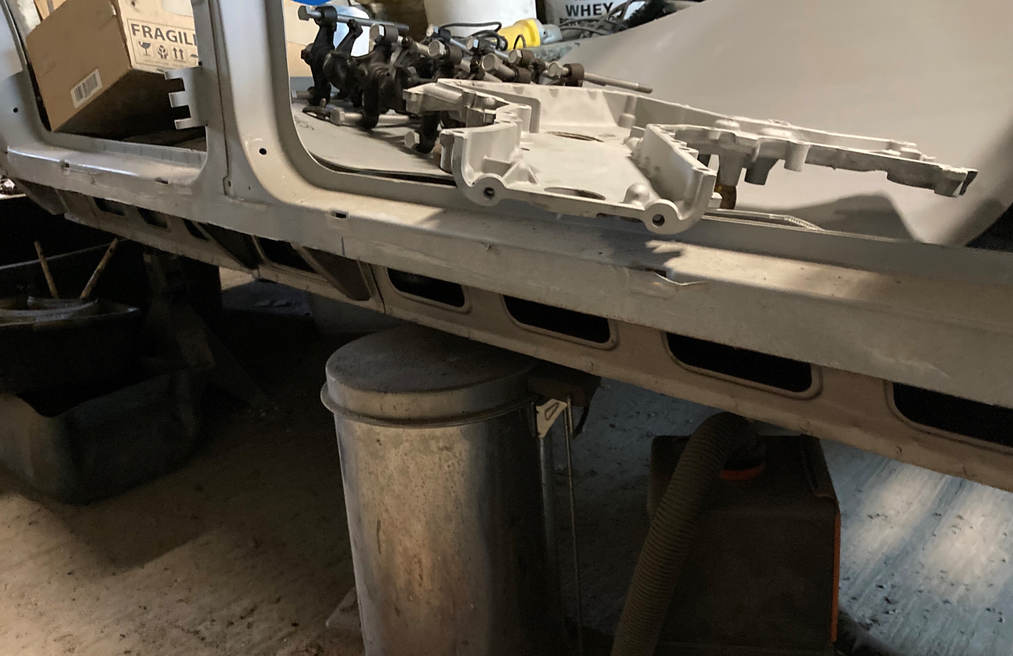

nummer twee van de koker

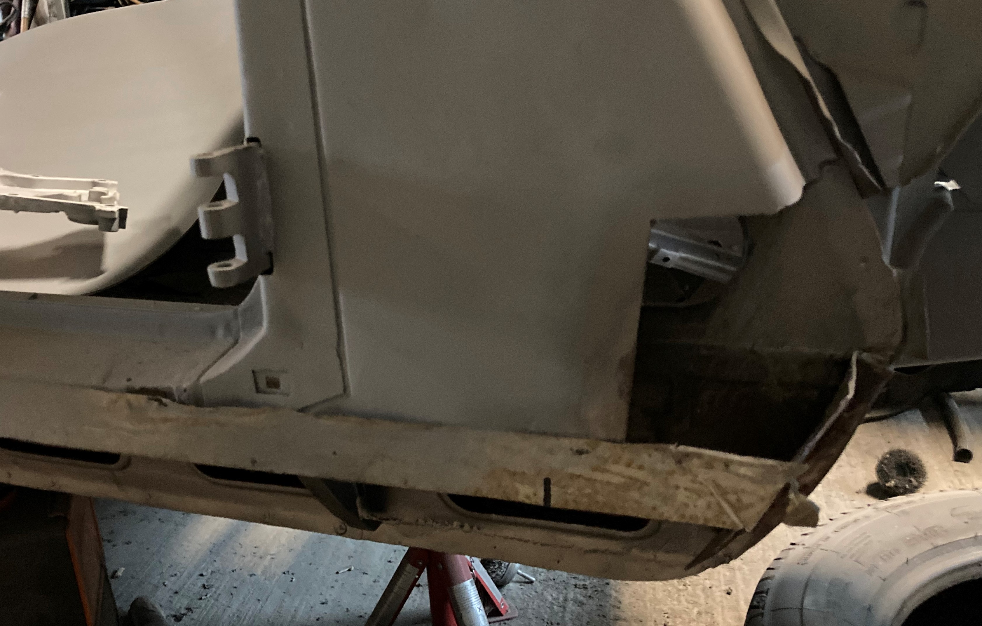

foto drie van de koker alles blank gemaakt, roest allemaal verwijderd en in de Inox gespoten.
foto drie licht de V Kap van de GTI en de tuimelaars ook al klaar voor de GTI, net twaalf tapeindjes gekregen van Evert Jonkhart, die worden morgen gestraald en in de Inox gespoten, en dan kunnen ze in de cilinderkoppen geplaatst worden,vandaag ook de hoofd koppelings cilinder een nieuwe geplaatst de vaste leiding gestraald en in de Inox gespoten,en een nieuwe flexibele leiding en de koppelings cilinder op de bak is een nieuwe, fijn weekend daar voor jullie.

Hee, dat ziet er herkenbaar uit ;)
Mooi, gestage vooruitgang.
En mooi schone onderdelen. Nu nog wat tijd erin stoppen om het blok samen te bouwen.

bedankt Paull en Paulla voor het compliment, ik ga rustig door, morgen de hoek van de accu bak en daaronder verder losboren en een rotte plek verwijderen, nu het blok eruit is,heb ik meer ruimte om het te herstellen, foto,s volgen nog, groetjes. en jij verder succes met het herstellen van de koker of allebij de kanten.
