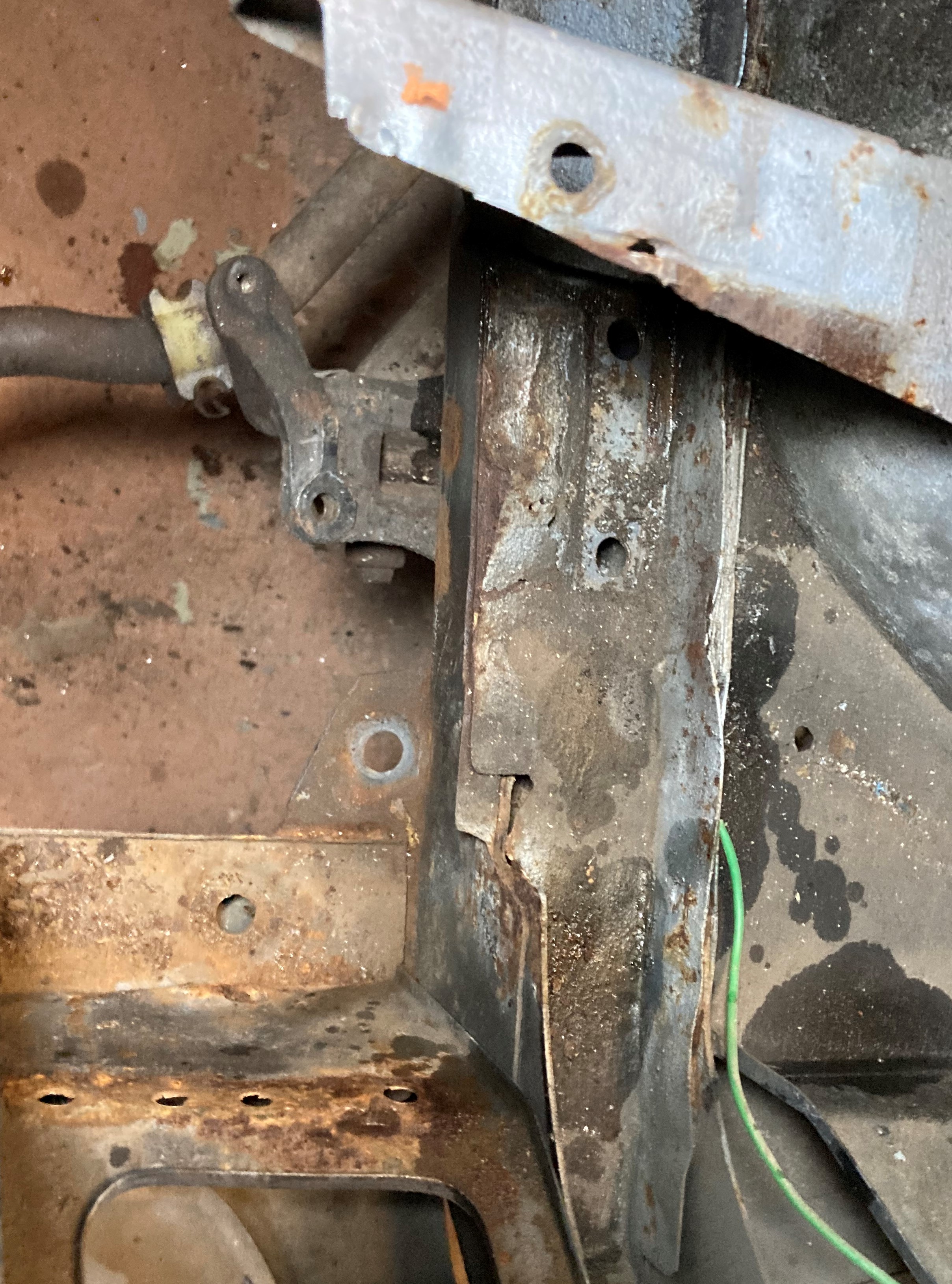

Hoi Paull onder de accubak was het plaatwerk een beetje dikker geworden op de balk.

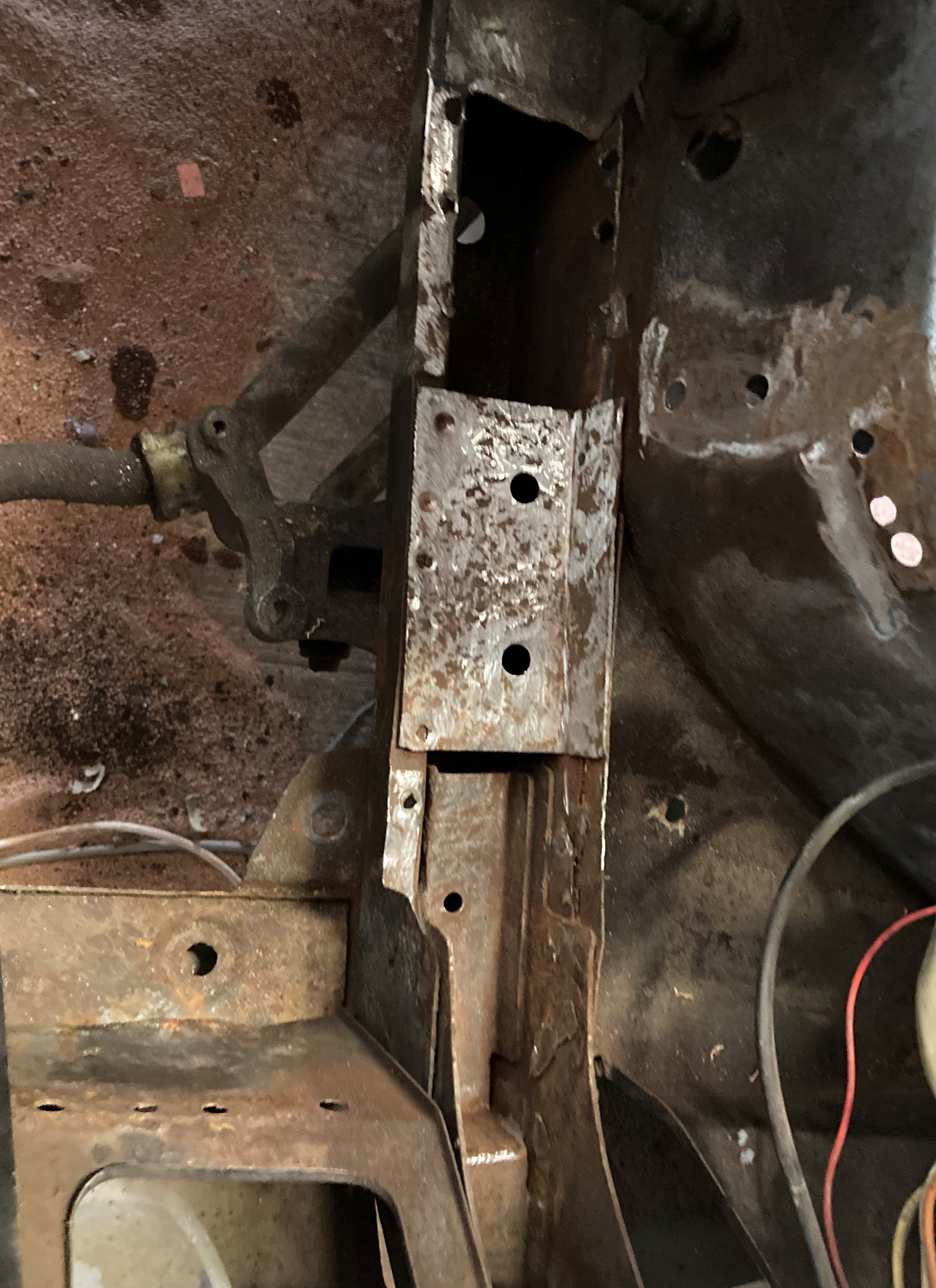

dus het plaatwerk er maar uit geslepen schoon gemaakt en ook de accu steunen verwijderd, kon ik er makkelijker bij met losboren, het is toch wel makkelijk als je een Dremel en een Powerfile hebt en een slijptol, de rest van de foto,s volgen als het eind resultaat klaar is rondom de accubak, het nieuwe stuk plaat werk zit er alweer in, groetjes daar en een fijn weekend voor jullie.

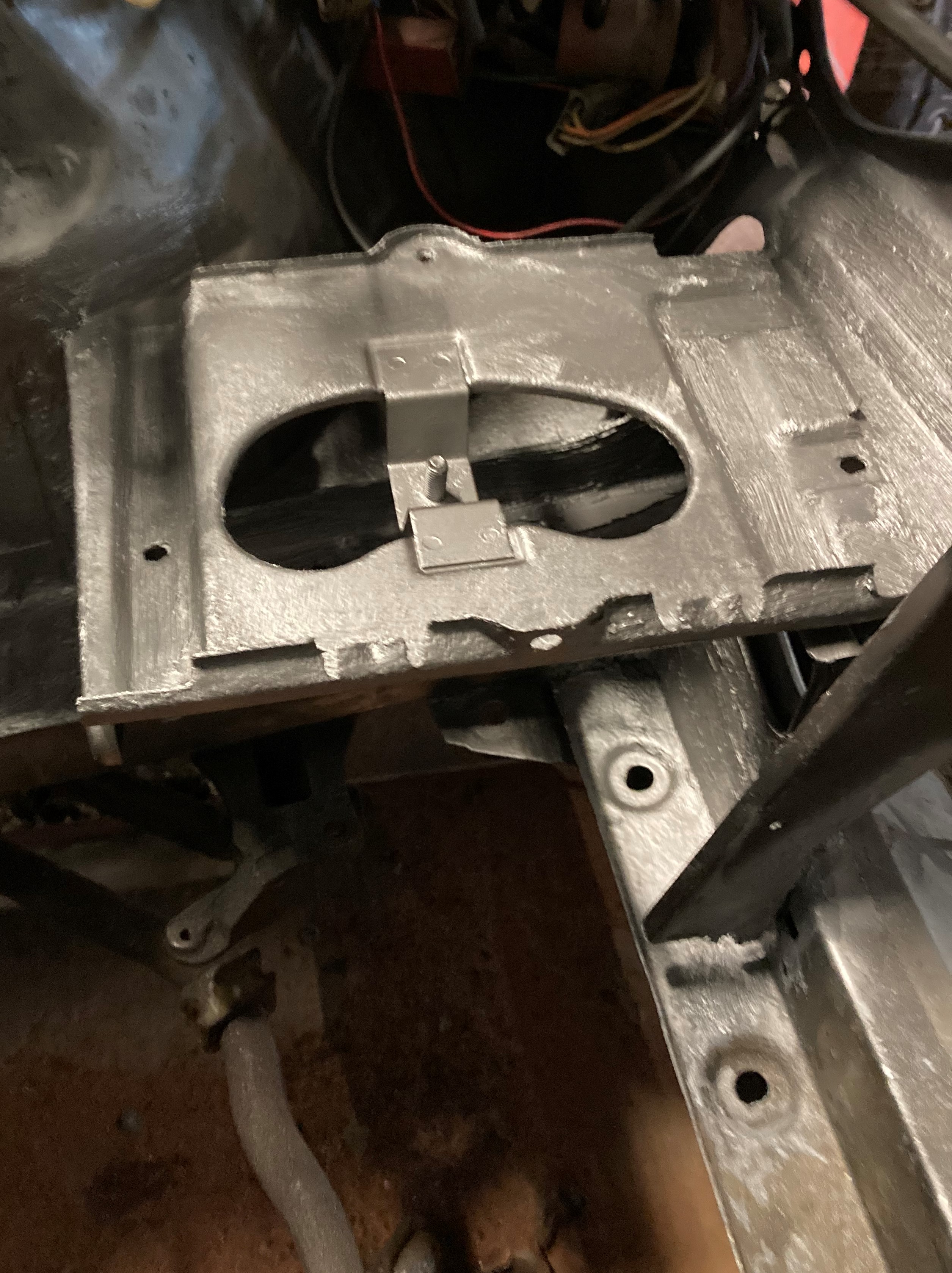

Posted: 17 Apr 2025, 20:25
Hoi Paull. vandaag de accubak verder helemaal klaar gemaakt, ben zeer tevreden,alles goed gelukt
