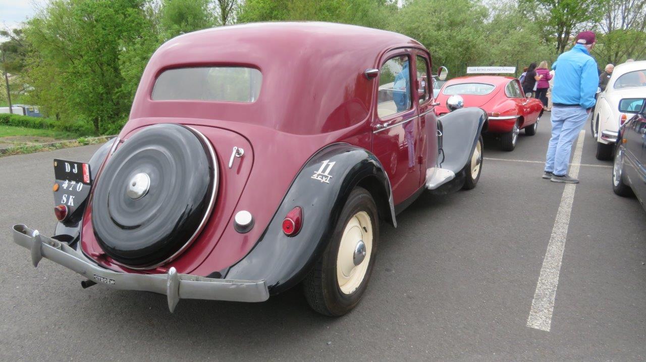

Posted: 22 Apr 2025, 19:34
Uitstapjes, uitstapjes en meer...

paull en paulla wrote: 22 Apr 2025, 19:34 Uitstapjes, uitstapjes en meer...IMG_5580.jpg
Hoi Paull en Paulla. dat zijn weer leuke uitstapjes zo te zien, alleen het weer is nog niet zo zonnig,aan de jassen te zien, maar er staan weer leuke Oldtimers bij zie ik.
