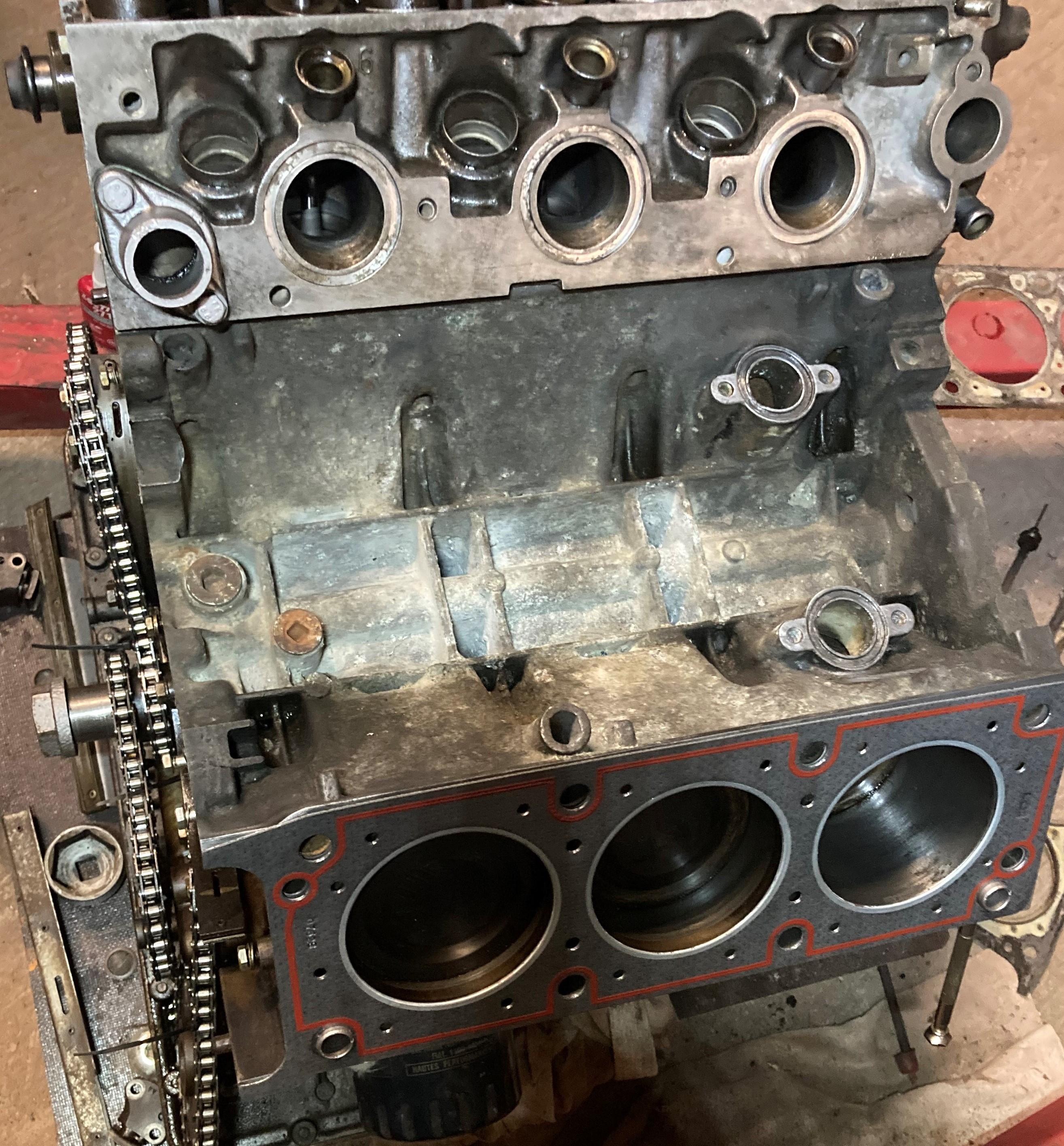

zo de uitlaat spruitstukken zijn ook klaar, nog geen foto gemaakt, maar van de week naar jan om te kijken met de rij of ze recht zijn, de tapeinden zijn er uit gehaald om ook aan die kant te kijken of ze recht zijn, ik wilde ze er zo wie zo ook uit hebben, ik vind de schroefdraad te veel aan gevreten,niet dat alles er dadelijk op zit,en dan de uitlaat bochten niet meer goed vast krijg,dat gaat mij niet overkomen. heb ook nog een andere bezigheid gedaan, de zuigerveren van mijn MINI blok eraf halen, heb de zuigers mee gekregen van jan die mijn MINI blok doet boren en honen, de zuigers zaten vast in het blok, en gaan dadelijk in een ander blok komen, de doorsnee is 2mm groter, en moeten dan in dat blok komen, nu liggen de zuigers in de Cola,de olie schraapveren kreeg ik er wel vanaf,maar morgen is proberen of de andere er ook af gaan, als die klaar zijn gaan we weer verder met de P604 GTI.fijn weekend verder nog voor jullie.

?604Peugeot wrote: 27 Apr 2025, 22:01 ... en gaan dadelijk in een ander blok komen, de doorsnee is 2mm groter, en moeten dan in dat blok komen, nu liggen de zuigers in de Cola,de olie schraapveren kreeg ik er wel vanaf,maar morgen is proberen of de andere er ook af gaan, als die klaar zijn gaan we weer verder met de P604 GTI.fijn weekend verder nog voor jullie.
Dat is nogal wat, wordt het honen?

2mm meer ga je niet redden met honen dat zal vast uitgeboord moeten worden.

als het goed is zijn ze al geboord, morgen de zuigers weer terug brengen,de zuigerveren zaten vast geroest in de zuigers, dat mocht ik zelf doen zij de revisie man, ik kon ook nieuwe zuigers kopen, maar per stuk 100 euro is mij toch te veel,ik heb de tijd om ze eruit te halen.

paull en paulla wrote: 30 Apr 2025, 13:48
Hoi Paull. nee het wordt boren, maar dat heeft die al gedaan,alleen zijn de zuigers overleden, dus dat gaan nieuwe worden, maar ben er vandaag geweest, maar de zuigers zijn moeilijk te vinden,maar wordt vervolgd :D

Hoi Paull. de cilinder koppen gaan er weer op, heb nu denk ik alles compleet, dus ik kan gaan bouwen.

Dat vind ik toch wel een mooi gedeelte van de hobby ,de motor weer opbouwen , als je wel nieuwe zuigers hebt is het natuurlijk wel een extra onkosten post maar monteren gaat dan wel beter en zeker weten passend.
En dan als het moment daar is , starten en dan hopen dat hij erg mooi loopt.

304 Friesland wrote: 02 May 2025, 22:40 Dat vind ik toch wel een mooi gedeelte van de hobby ,de motor weer opbouwen , als je wel nieuwe zuigers hebt is het natuurlijk wel een extra onkosten post maar monteren gaat dan wel beter en zeker weten passend.
het onderblok is nog goed, dus de zuigers ook,de koppakking was lek, hij gooide de koelvloeistof eruit,en dan maar nieuwe pakkingen en keringen vervangen en O ringen.ik ga mijn best doen om hem weer aan de praat te krijgen.
