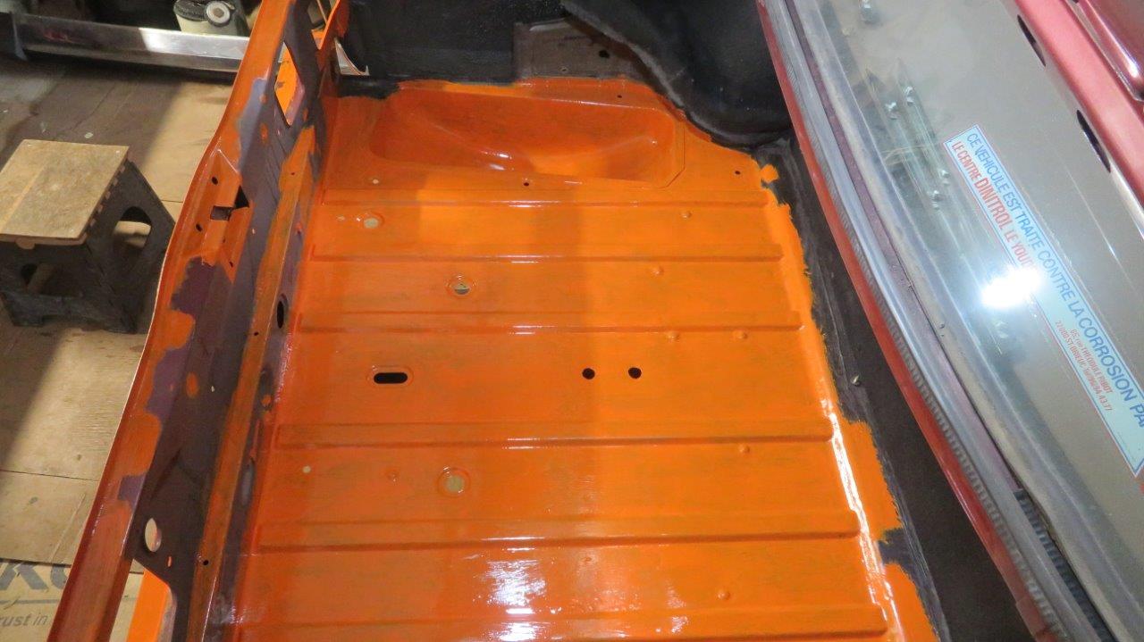

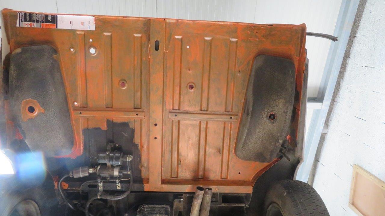

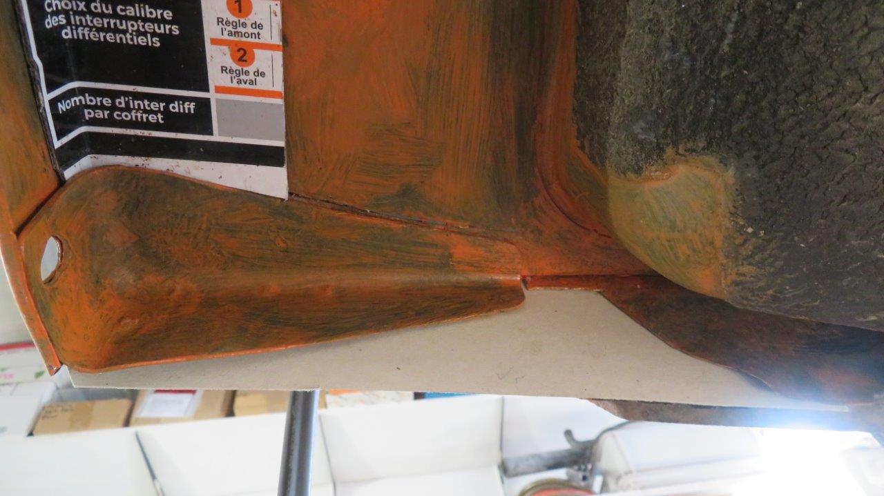

[quote=Hoi Paull, hoe ver ben je met het plaat werk van de Rode P604 graag foto,s altijd mooi om te zien,
[/quote]Mja, het gaat traag, maar gestaag. Op de plaatjes staat het één en ander in de eerste menielaag, terwijl ik dit schrijf, droogt de tweede laag.
Het plaatwerk voor de te vouwen dorpelplaten kan deze week binnen zijn. Dan een kwestie van knippen, buigen en bakken.
De passtukjes knip ik van karton, handig voor maatvoering. Dan stukjes van blik maken en als nodig hier en daar een vouwtje er in.
Genoeg te doen nog.

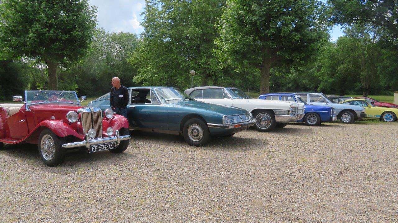

En weer een paar uitstapjes meegedaan, met gevarieerd aanbod van auto's. Met picnic toe. Het kan niet op.

Dat is ook een leuke Renault en natuurlijk een hele mooie 604 ,heb er ooit ook eens een gehad , geweldig om mee te rijden maar ik heb toch een zwak voor rally achtige auto's al rijd ik meestal rustig , gewoon leuk om te zien.
paull en paulla wrote: 12 May 2025, 17:19 En weer een paar uitstapjes meegedaan, met gevarieerd aanbod van auto's. Met picnic toe. Het kan niet op.
Hoi Paull en Paulla. kijk het weer is al een stuk beter zo te zien, met de kap open rijden ze en staan ze stil,super mooie SM zie ik,en een lakker hapje en drankje gaan er dan wel in :D
