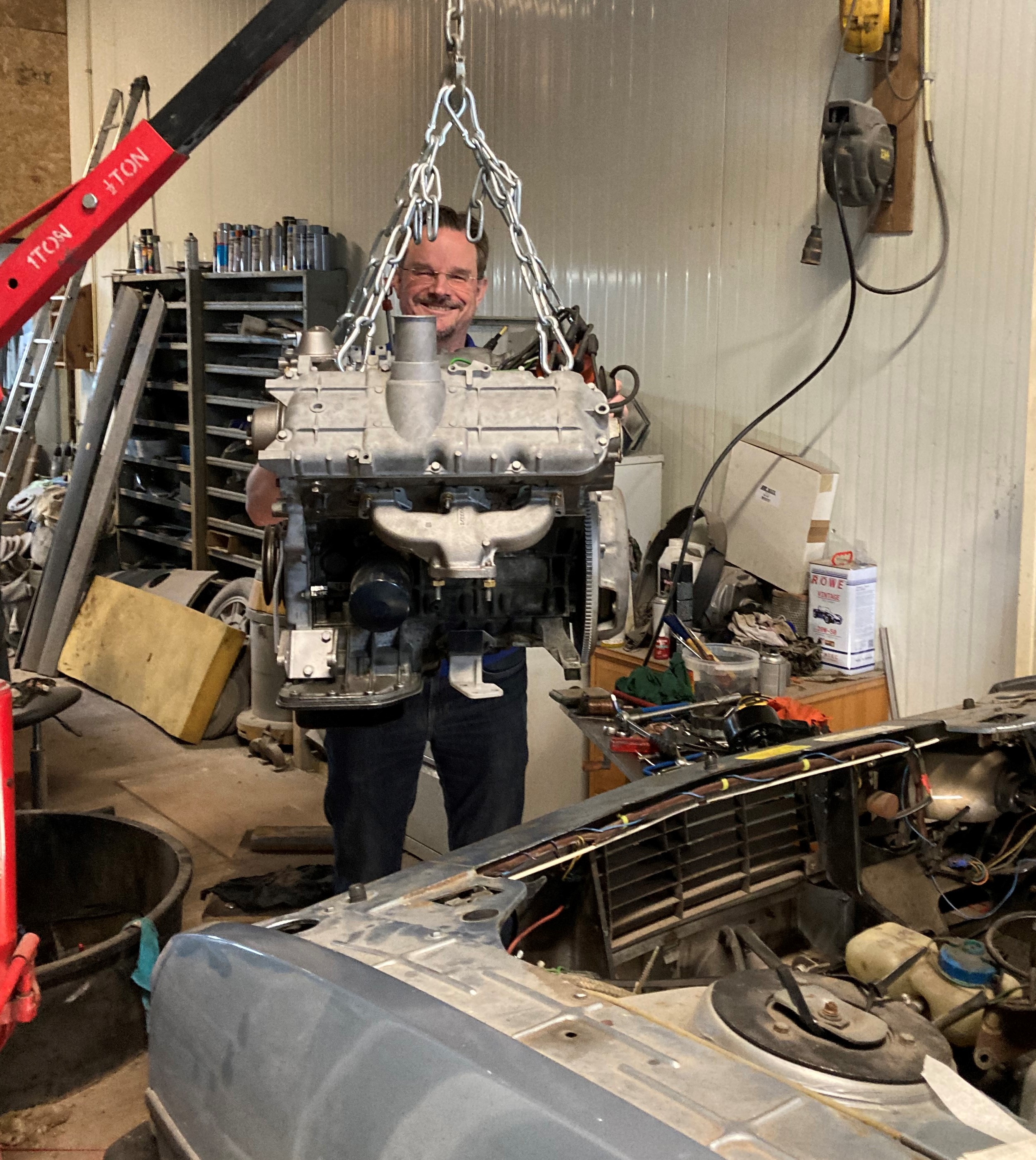

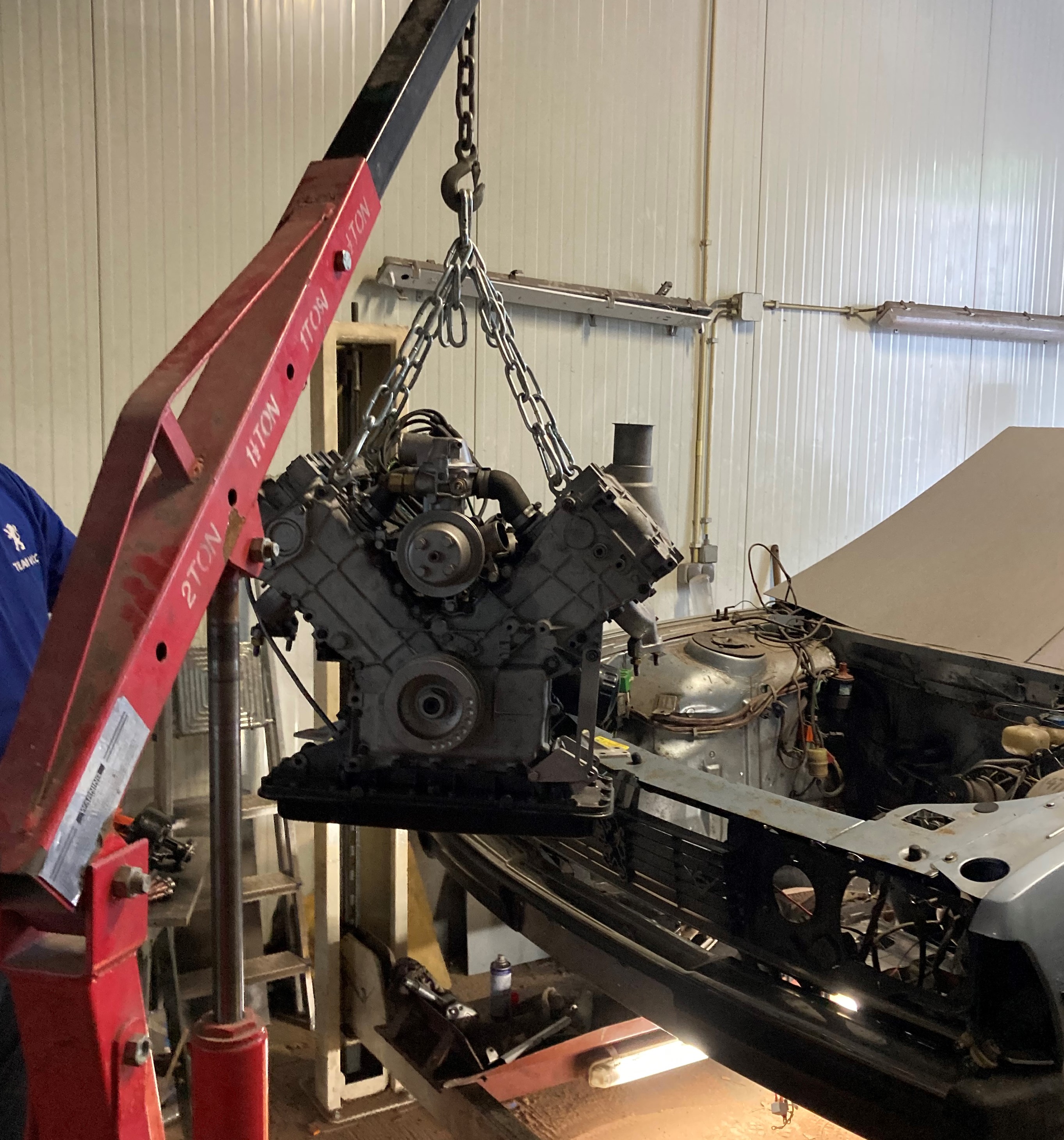

Posted: 10 Jun 2025, 23:00
Hoi Paull afgelopen vrijdag hebben we de motor er terug geplaatst

Posted: 10 Jun 2025, 23:25
IMG_7399 (2).JPG (1.61 MiB) Viewed 4865 times
een Dikke Smile van Sjef hoort er ook bij, blij dat Sjef er bij was,anders had die er nog niet in gelegen,een paar handjes en ogen zijn altijd makkelijk,met deze Klus, maar het is ons gelukt,nu is het allemaal uitpluizen hoe het heeft gezeten,te weinig foto,s gemaakten ik had alles moeten lebelen,dan was het een stuk makkelijker geweest, maar tot nu toe ben ik er bijna uit, het is wel een hele klus zo een GTI, maar zo leer je weer iedere dag,een SL is een stuk makkelijker ;) nu wachten op mijn Olie en startmotor, die wordt nog even helemaal goed na gekeken, nog een paar slangen en slangetjes aan sluiten, heb ook overal nieuwe koperen ringen geplaatst rondom de Spinnenkop,zaten in de pakkingset erbij,dan weet ik zeker dat dat ook allemaal dicht is,hopen dat die van het weekend weer loopt,anders volgend weekend,als de startmotor klaar is,dan de uitlaat pijpen er onder,en de Tank er weer in, en hopen dat de pomp het Doet,of moet ik nog ergens anders naar kijken? wat is jou mening?,groetjes daar, en hoe vordert jullie Rode P604,en hebben jullie nog een uitstapje gehad?
