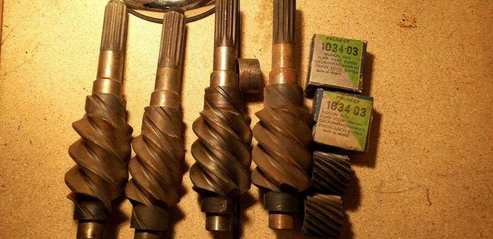

Zomaar een interessevraagje:
Weet iemand waarom er voor brons gekozen werd i.p.v. het goedkopere en sterkere staal als materiaal voor het differentieel?
Materiaal differentieel

wellicht vanwege dat staal misschien te bros was, er zijn enorme ontwikkelingen geweest in de aanpassing van legeringen. In die tijd zag je dit bij meer merken in brons uitgevoerd.

Zelfsmerende werking.PeterH wrote: 06 Nov 2022, 13:58 203 differentieel.jpg

Vanwege de unieke mechanische en chemische eigenschappen van brons.
Omdat het is gemaakt van een non-ferro metaal, zal een bronzen wormwiel geen moleculen 'wegvangen' van de aandrijfworm en andere componenten.
Hierdoor wordt voortijdige tandwielslijtage aanzienlijk verminderd in vergelijk met een staal-op-staal oplossing. Dus daardoor een mooi en vrijwel onderhoudsvrije, corrosiebestendige en betrouwbare werking van onze wormwielen

Dank voor de uitleg,
ik had eerder het idee dat brons sneller zou slijten als staal, maar dat is dus gelukkig niet zo
