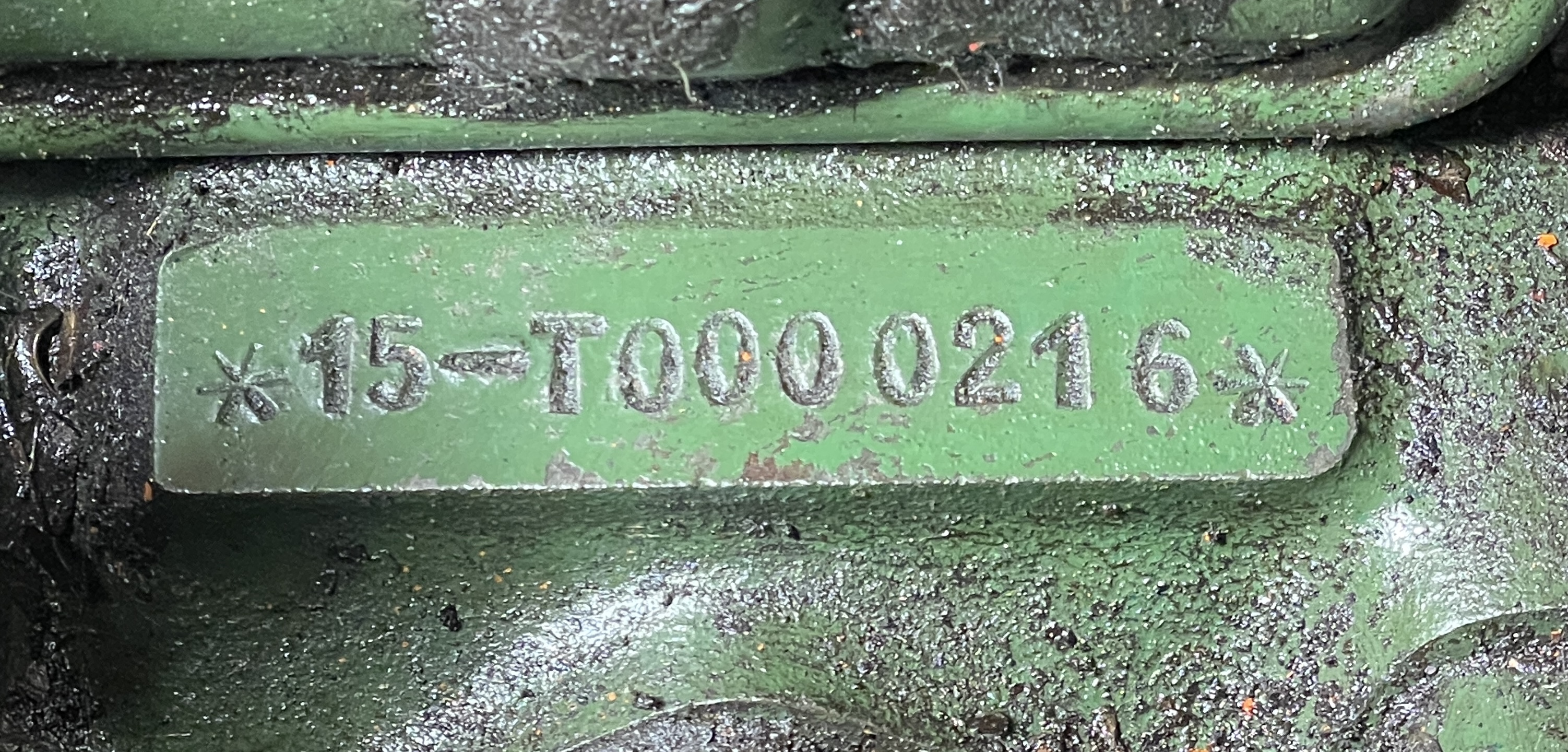

Wel het serienummer van de motor:
Maar daar kon ik online niets over vinden. Het ziet er wel als een vrij laag serienummer uit.
Maar toen zag ik dit nummer in het blok:
2875252 33 wijst op een Chrysler IND33 industriële 4 cylinder kopklep motor.

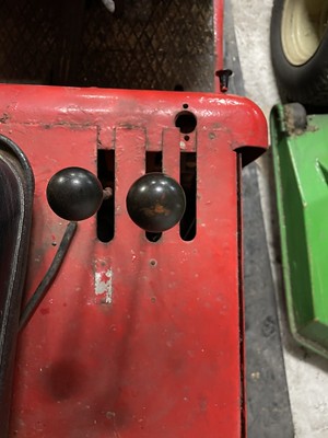

2. Zit rechts bij de hef pook en de kantel pook een gleuf voor een derde pook?
Posted: 05 May 2026, 18:17

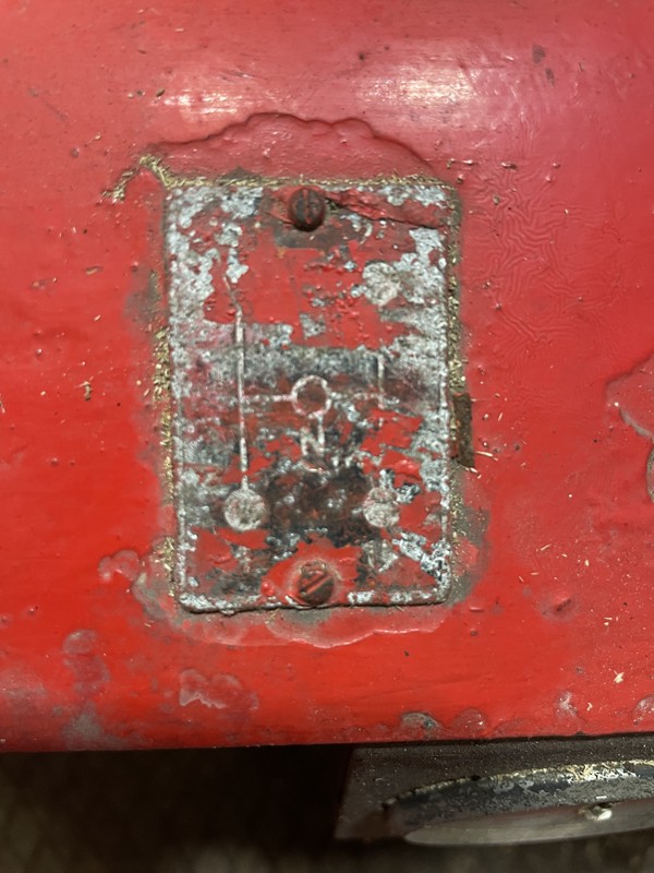

Ik denk dat het een schakelbak is. Er zit een grote pook op, en een plaatje met het schakelschema
Er zitten twee pookjes op naast de stoel. En een sleuf en een gat voor een derde

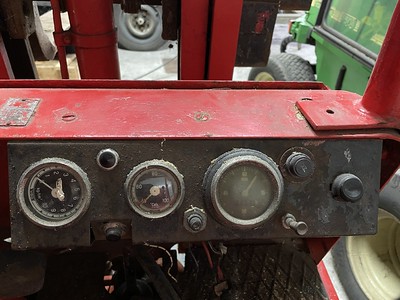

Instrumentenpaneel is aardig verrommeld
Wat zouden jullie doen? Gewoon koelvoeistof erin, of eerst de radiator doorspoelen met water? Hij staat best droog volgens mij inmiddels

Tuuur wrote: 05 May 2026, 18:17 Instrumentenpaneel is aardig verrommeld
Meters zitten wat verdraaid maar je hebt een drukmeter, een motortemperatuurmeter en een urenteller. Rode lampje links is voor de motorolie. Klein drukknopje voor de claxon, knop voor de brandstoftoevoer, Trekknop voor de choke, een lichtschakelaar en een schakelaar voor een zwaailicht.
