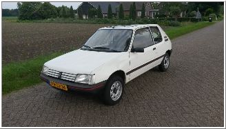

Zoals al aangegeven in mijn voorstel-topic, heb ik een 205 gekocht. Het betreft een 205 Accent uit 1992.
Eerst maar eens wat plaatjes:
Er zijn wel een paar kleine dingetjes die gedaan moeten worden, maar niets schokkends. Het stuurtje wil ik vervangen, want er is op de één of andere manier een raar soort goedje overheen gekomen, waardoor er vlekken op zitten die ik er niet uit krijg. Zit ingevreten in het plastic. Dus even op zoek naar een stuur.
Verder heb ik het voornemen toch iets van de originaliteit af te gaan wijken door het monteren van 205 XS - velgen. Die vind ik een 205 zo goed staan, dat ik ze graag voor de Accent erop wil. Dus ook hier ga ik naar op zoek. Tips ? Ik hoor het wel.
Even tot zover, zal me weer melden als er wat veranderd is. Voor nu: rijden !
