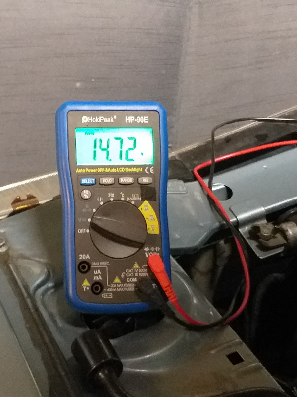

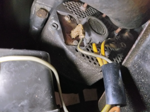

Vandaag de spanningsregelaar vervangen i.v.m. een te hoge accu spanning tijdens het laden, bijna 16V, 16,5V
Dit had wel effect, maar de spanning bleef toch nog zo rond de 15,5V.
Het schoonmaken van het massavlak onder het printje van de koolborstels en het metaal van de dynamo zelf gaf nog een verbetering naar 14.7V
Verder de contacten van de bedrading nagezien en schoongemaakt. (vooral het zekeringen kastje op het linker scherm had wat aandacht nodig)
Ik denk dat dit acceptabel is, hoewel rond de 14V me iets beter lijkt ?

Hoe zeker ben je van je meter ? Wat meet je bv op een andere auto.

De meter is goed hoor, heb ik onlangs nog gekalibreerd en wijkt nauwelijks af. Het is geen dure Fluke inderdaad, maar voldoet verder prima.
Wel een goede tip zodat je zeker weet dat je geen meetfouten maakt..
Groeten, Wilfred

14.7 V lijkt me prima ! wel op de accu meten, en de accu moet ook tot zijn strot toe vol zijn anders kan
de spanning nog oplopen, en 14.7 is wel een beetje de limiet.

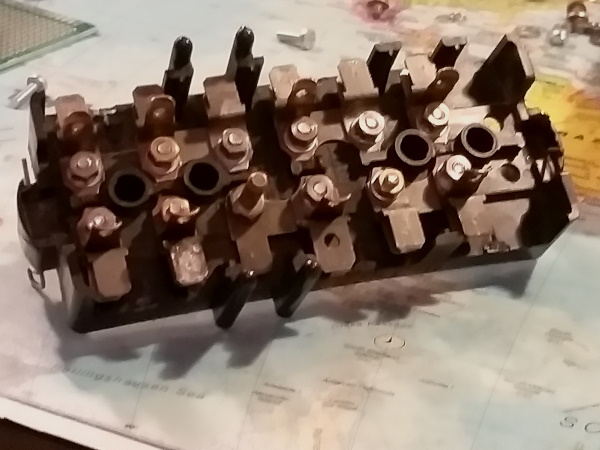

Ik heb inmiddels ontdekt dat het punt waar de spanningsregelaar zijn spanning meet te laag is. Hierdoor "denkt" deze dat de accu spanning te laag is met een te hoge laadspanning als gevolg. Als ik een punt opzoek waar de spanning wel op niveau is dan zakt de laadspanning netjes naar de 14.1 V. Zoals het hoort dus.
Ik heb eigenlijk rigoureus alle contacten onder de motorkap losgemaakt en schoongemaakt (en weer vast natuurlijk ;) )
Dus van accu naar startmotor, naar zekeringen kastje, allerlei massa ogen enz..
Ook het zekeringen kastje zelf, daar zat het nodige los en ik heb alle persbusjes er uitgeboord en er een boutje moertje voor in de plek gezet.
Ook hier geen vervelende overgangs weerstanden meer dus. Tevens daar alle kabelschoentjes vervangen. Al met al meten alle spanningen zoals het moet en werkt alles ook weer goed.
