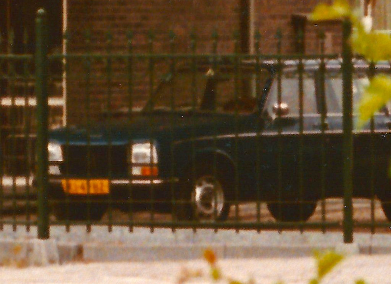

Bij deze als test van het foto uploaden de enige foto van mijn ouders' 304 :-)
Peugeot 304 KJ-48-BZ

Test is geslaagd
