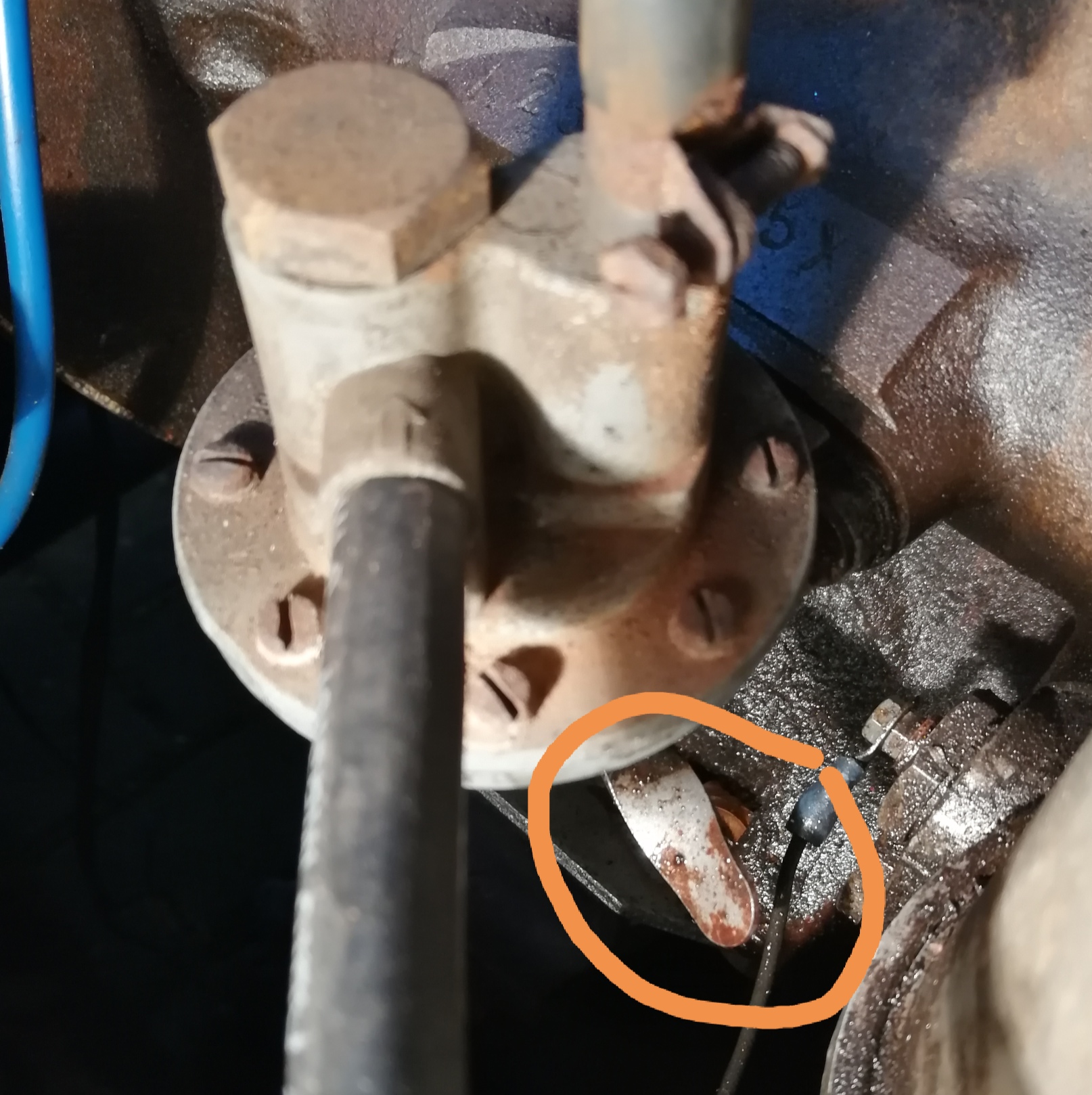

Ik kon de vorige keer de 403 moeilijk starten, en ik kreeg de tip om me de hand eerst benzine te pompen zodat er alvast wat in de carburateur zit.
Vandaag dus maar eens gekeken, en gevonden:
Bovenop de pomp is het droog, eronder nat. Het hendeltje ook.
Verder hangt het hendeltje er vrij los onder: als ik het heen en weer beweeg gaat dat zonder weerstand. Ik heb niet het gevoel dat het wat doet.
Hoe moet zo'n ding aanvoelen? Hoort er een veertje in? Ik heb de indruk dat zoiets met een soort vacuüm aanzuig actie zal moeten gaan; zou het kunnen zijn dat er een pakkinkje lek is (vanwege het vocht onder) en dat daardoor het aanzuigende van benzine niet meer wil?

Het is voor mij zo vanzelfsprekend maar was er voor jou nog vergeten bij te vermelden dat de motor wel in de juiste stand moet staan ,als hij net op het eind van de slag staat dan gebeurd er niks je moet echt een klein beetje weerstand voelen dus even proberen als je de motor een zeg maar slag verdraaid of hij dan wel weerstand heeft en je kunt in het filtertje wel zien of hij pomp dan komt daar de brandstof omhoog.

Thanks! Gaan we volgende keer proberen.
