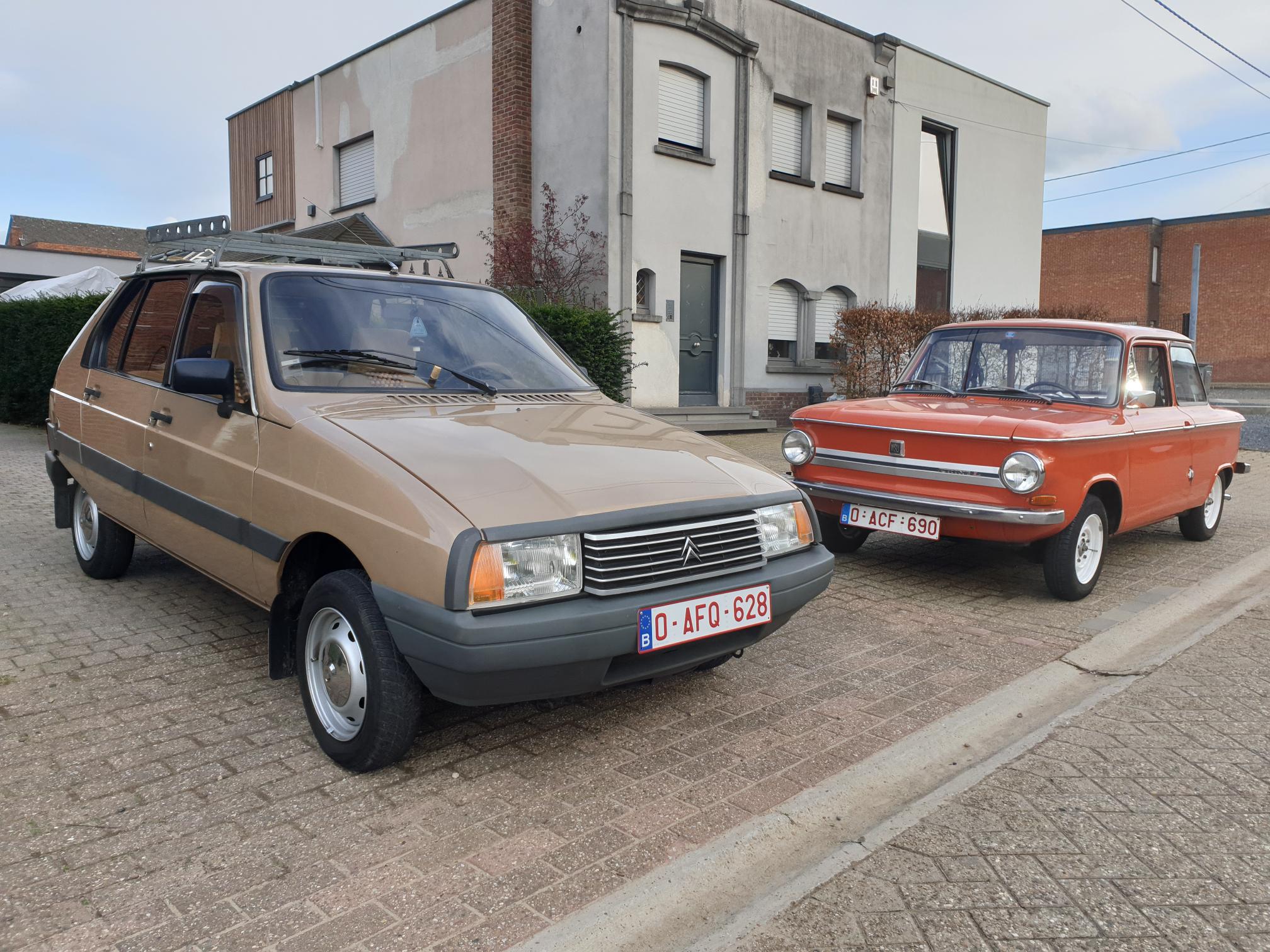

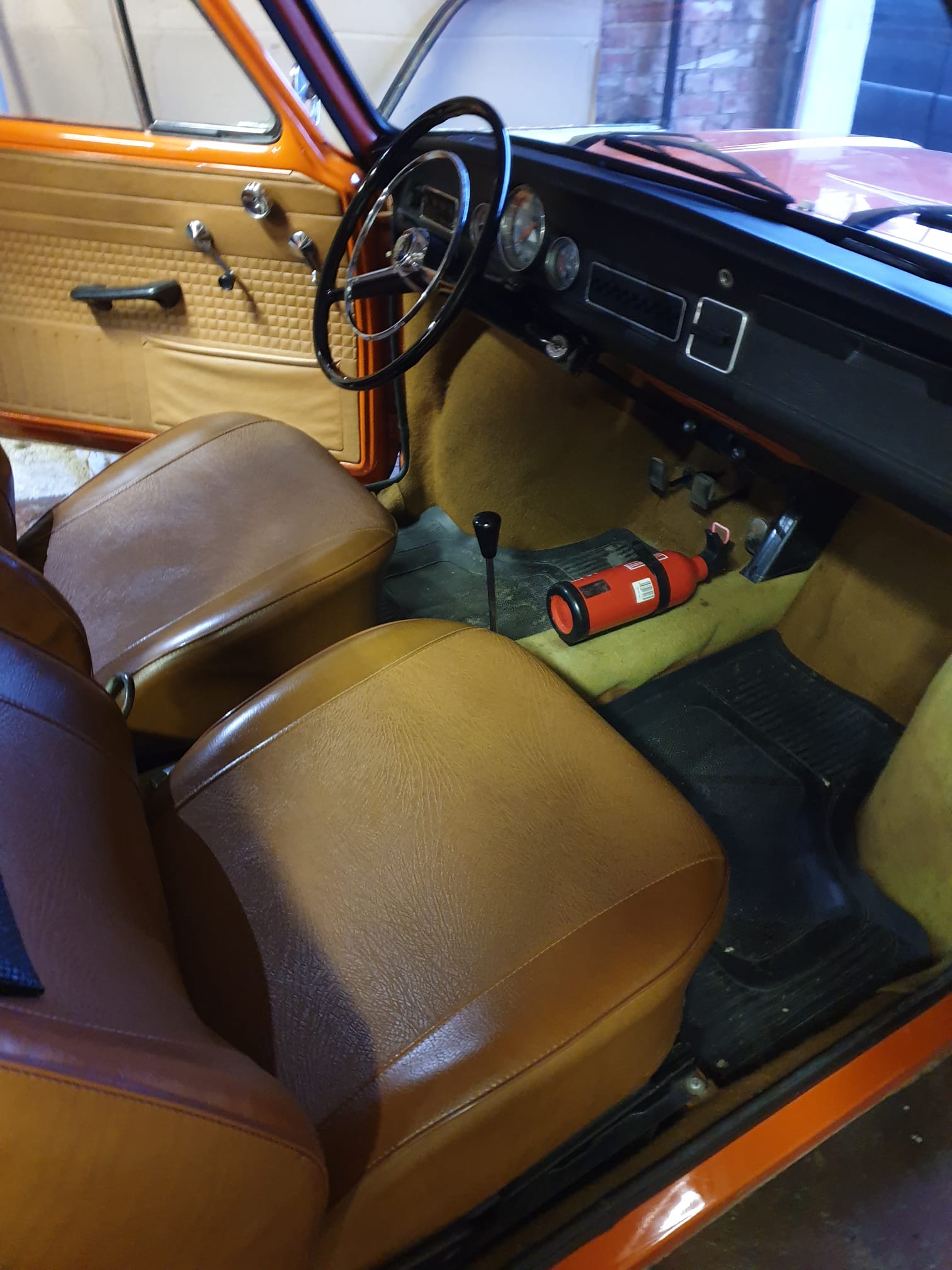

Eentje erbij omdat ie zo leuk is: NSU Prinz, bouwjaar 1972.
De auto is nieuw gekocht door ene Emma Wouters hier uit de omgeving.
Vervolgens is de auto in 1986 "opgehokt".
In 2006 is de auto door een lid van de NSU Club Belgium weer rijdend gemaakt, en verkocht aan een politieman hier een dorpje verderop.
Gisteren heb ik de auto van hem gekocht en ben nu dus de derde eigenaar.
Er zit een twee-cilinder luchtgekoelde motor in van 598 cc met 30 PK.
De remmen doen het nog niet, dus dat wordt het eerste aandachtspunt.
De auto ziet er nog prachtig uit in de de originele lak en er zit bijna geen roest op.

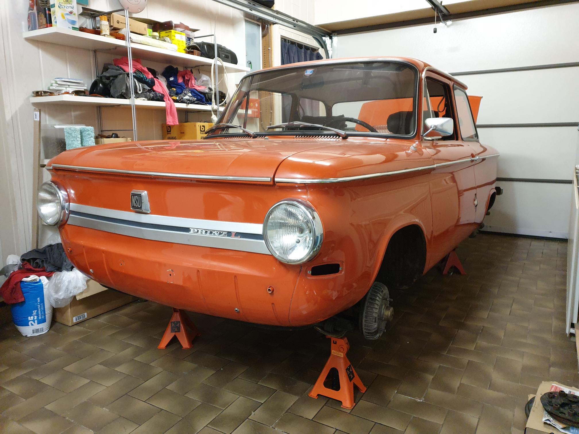

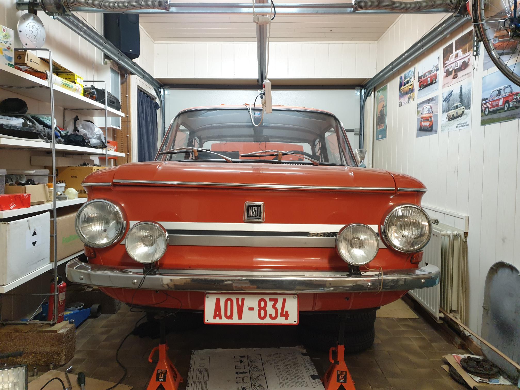

Nog een fotootje dan:
NSU op bokken.jpg (329.71 KiB) Viewed 8403 times

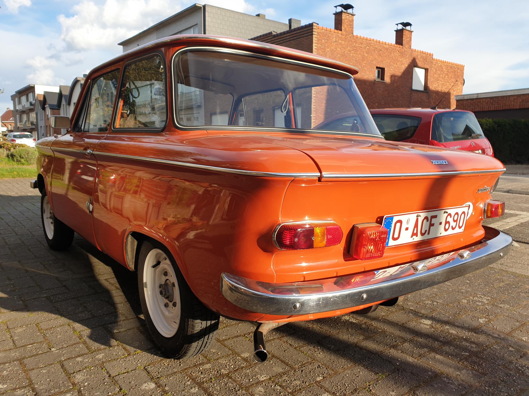

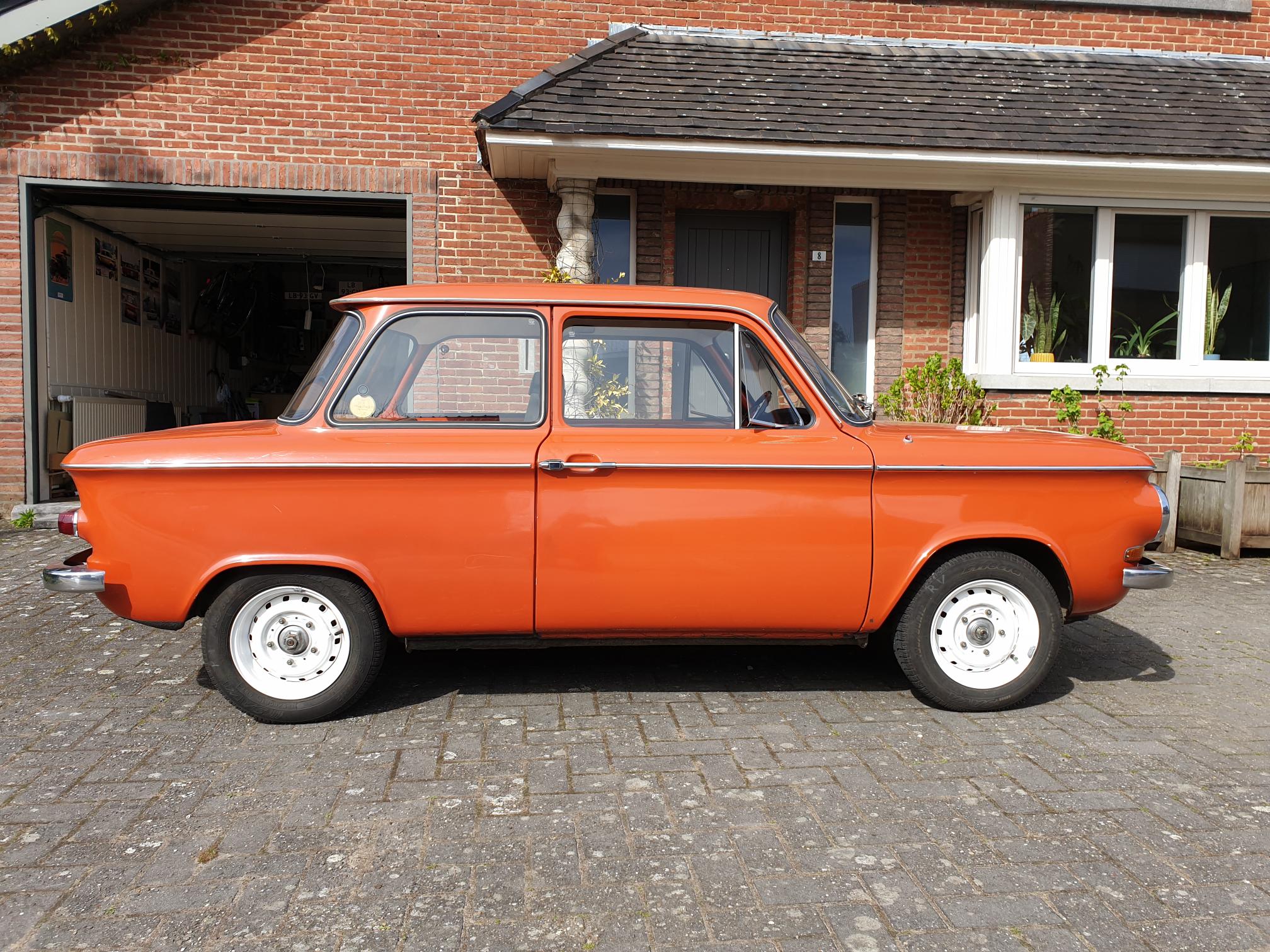

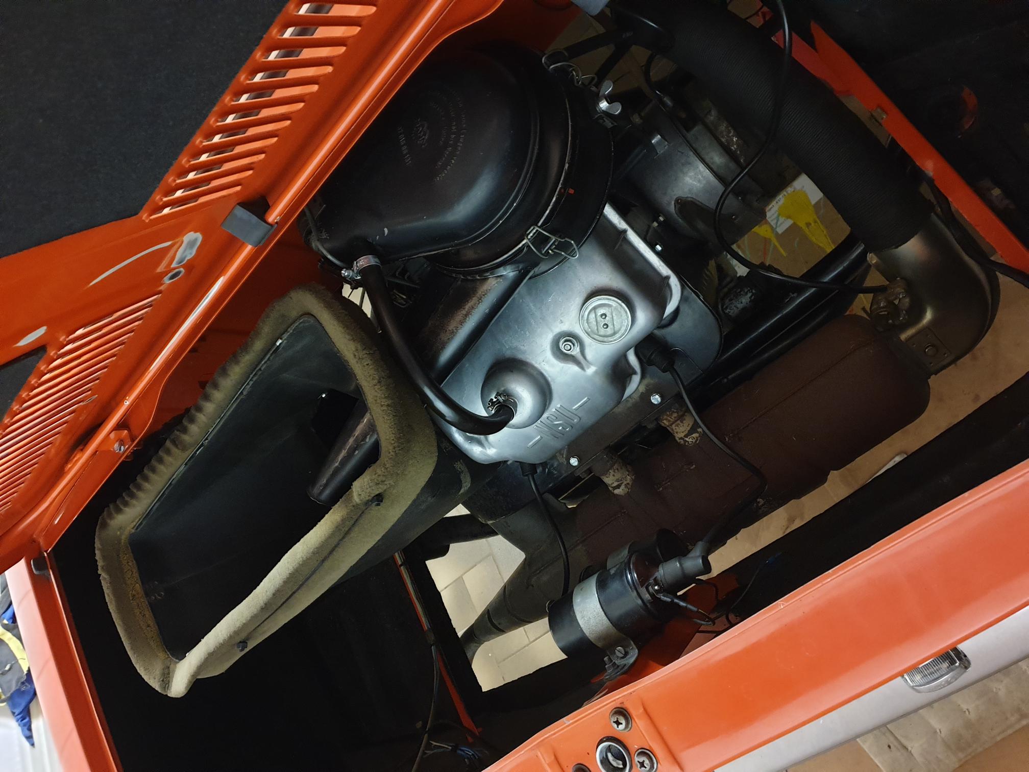

Ondertussen al de nodige reparaties en schoonmaakwerkzaamheden verricht.
Zo heb ik het meeste aan het remsysteem vervangen (hoofdremcilinder, wielremcilinders, slangen en remvoeringen.
Ook heb ik er NOS achterschokdempers opgezet (van het merk Boge), aangezien die bij de aankoop zaten.
De deuren heb ik afgesteld, zodat je ze niet meer zo idioot hard moet dichtgooien. Ze sluiten overigens als kluisdeuren, zo solide, ongelooflijk.
De uitlaatpakkingen heb ik vervangen, want er kwam uitlaatgas langs de motorruimte in.
Ook de benzineslangen en inlaatpakkingen zijn vervangen, net als de bougies, de olie en het oliefilter.
Heb er een benzinefilterje tussengezet, vóór de benzinepomp.
Alle lampjes werken nu weer; sommige hadden slechte massa en de spanningsregelaar had een fout; zit nu een andere (tweedehandse) in.
Heb een paar testritjes gedaan en hij rijdt best goed; behoorlijk pittig voor zo'n klein motortje van 598 cc en 29 PK, maar het weegt ook nog geen 600 kg.
Nu ben ik bezig met de silentblocs en zodra die vervangen zijn, ga ik hem laten keuren.
Ik verwacht eigenlijk niet dat ie er in één keer doorkomt, maar we zullen zien.
Met 55 kg en circa 10 liter benzine.jpg (583.61 KiB) Viewed 7708 times
Test drive.jpg (467.47 KiB) Viewed 7708 times
Rear 2.jpg (447.25 KiB) Viewed 7708 times

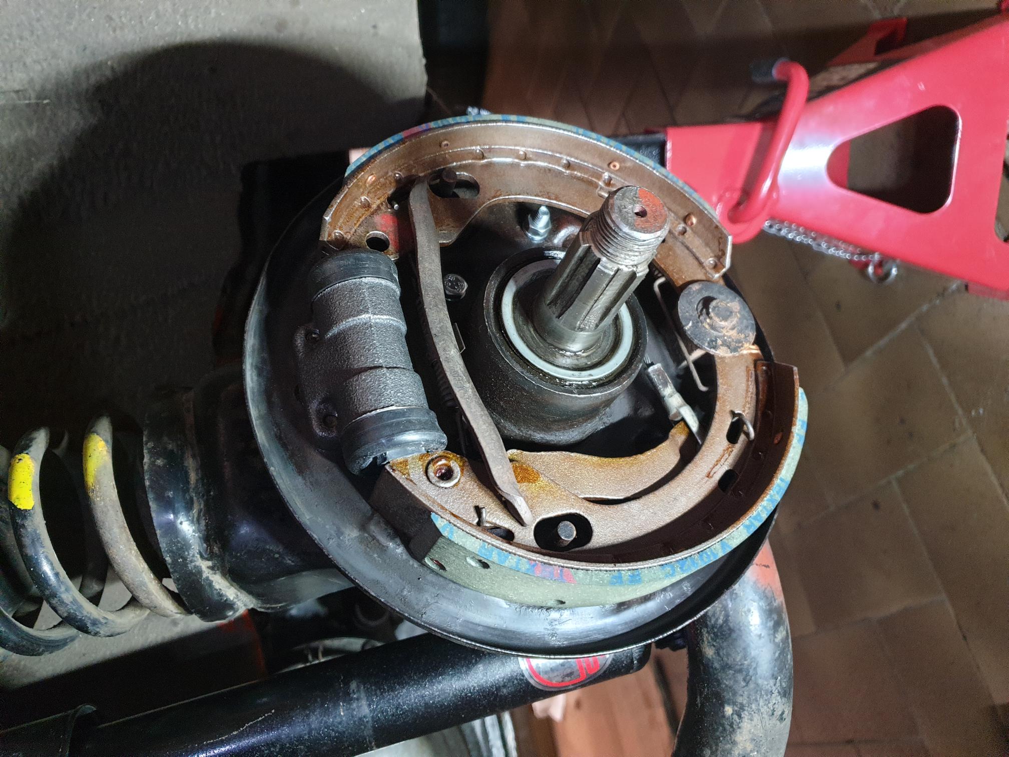

En nog drie foto's:
Drum brake.jpg (394.37 KiB) Viewed 7707 times
De mistlampen zaten erbij en ook zaten er al gaten in de bumper.
Voor de keuring zijn ze er weer af:
Front with fog lights.jpg (396.06 KiB) Viewed 7707 times
