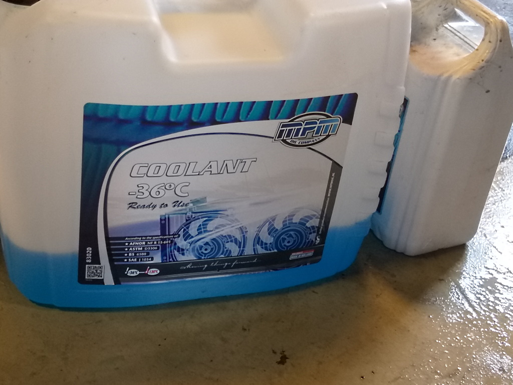

De andere oldtimer (Jaguar) had rode, heb ik na de motor wissel gebruikt), heb ik vandaag afgetapt en eens goed doorgespoeld. Vervolgens met blauwe gevuld wat voor deze motoren ook de bedoeling is. Er kwam een hoop bagger uit trouwens..
Conclusie is dan ook om geen rode koelvloeistof te gebruiken bij onze oude blokken, ik heb gekozen voor een blauw bekend merk, maar dat was meer een gevoel.
