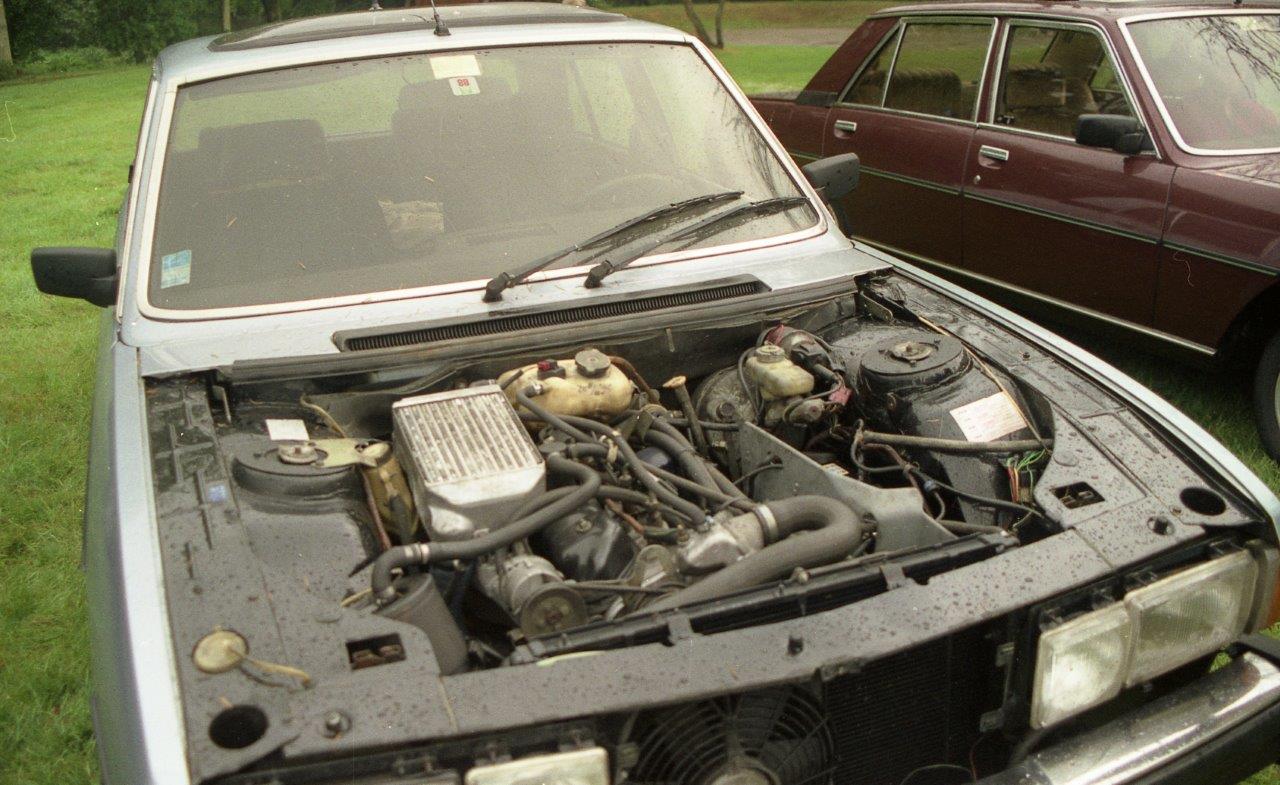

In de jaren, eind, negentig heb ik goed kontakt gehad met een persoon, die P505's opkocht om in zijn P604 een turbo huppeldepup interkooler te bouwen met viertraps 4HP22 automaat met lockup.
Een prima geslaagde conversie, alleen paste de motorkap er niet meer op.
Ikzelf heb er een stevige proefrit mee mogen maken, met de Duitse Autobaan er bij inbegrepen.
Het is een stevige klus, aan alleen de motor heb je niet voldoende, interkoeler, bak en diff. zijn zomaar een paar dingen om te noemen.
Als ik mijn best doe vind ik ook nog wel ergens een (chemische)foto ervan.

waarom passte de motorkap niet meer ? intercooler ? je kunt toch de intercooler naar voren voor de radiateur plaatsen evt. is zeker weer extra werk

Inderdaad, war betreft de intercooler zie ik niet zoveel problemen, kwestie van buizen verleggen. Onder de motorkap is plek zat daarvoor.aixpeugeot wrote: 15 Sep 2020, 23:47 waarom passte de motorkap niet meer ? intercooler ? je kunt toch de intercooler naar voren voor de radiateur plaatsen evt. is zeker weer extra werk![]()

Hoi Wouter,
Ik nodig je uit het resultaat te evenaren, of zelfs te verbeteren.
Dit is een resultaat/ foto uit 1998, moet nu een eitje/ appeltje zijn, om te verbeteren, door wat slangetjes te verleggen.
Goed is te zien, wat je kunt verbeteren
