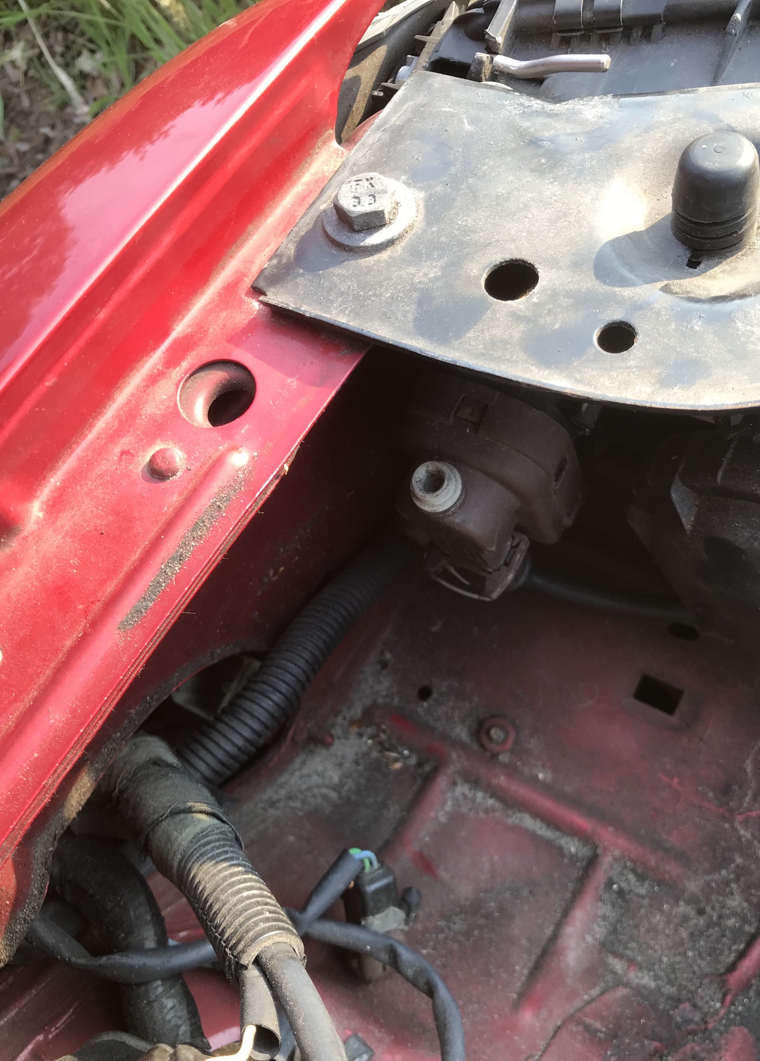

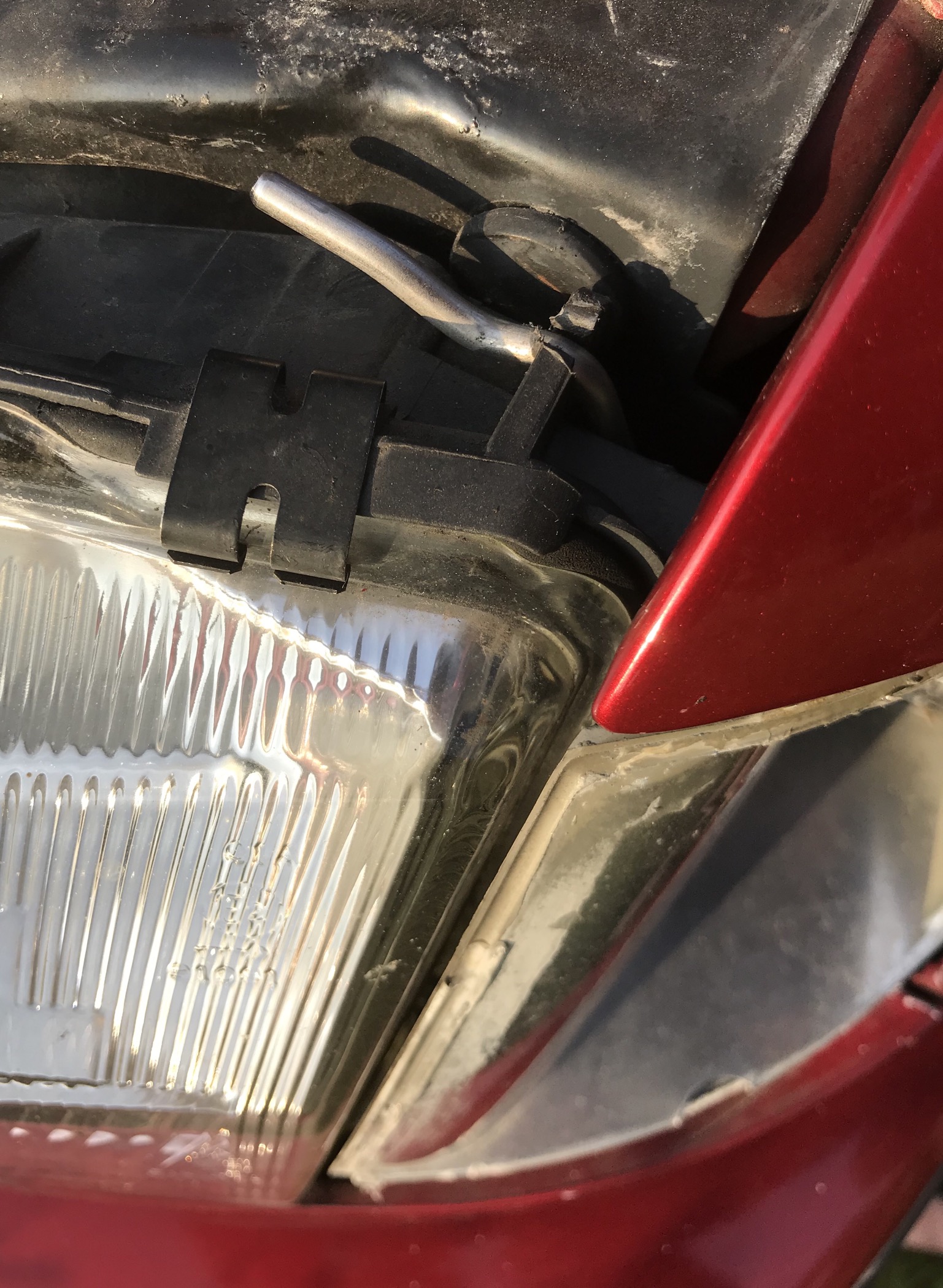

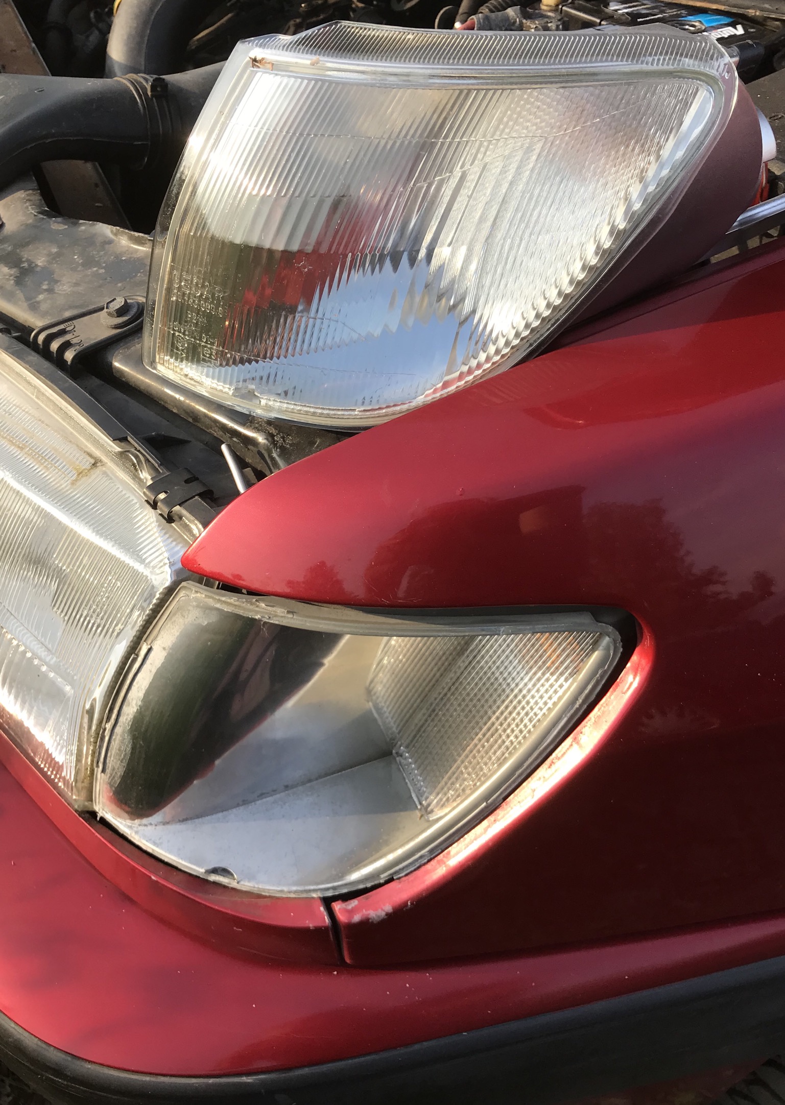

En toen ontdekte ik dat de linker richtingaanwijzer geen glas meer had. Dus een vervanger besteld.
Maar... verwijderen en monteren is niet zodanig dat het meteen logisch te zien is. Heeft iemand een idee wat er los moet? Kan toch niet zo zijn dat daarvoor de hele koplamp er ook uit moet?
Tuzzer
Posts: 13
Joined: 29 Jul 2017, 07:44
Re: Tuuur’s rode 306 1.8i aut cabrio
Post by Tuzzer »
Volgens https://problemcar.nl/topic/peugeot/hoe ... ekt-140838:
Knipperlichtunit verwijderen:
- Heveltje op de bovenkant van de koplamp indrukken en het knipperlicht er vanaf de achterkant uitdrukken.
- Stekkertje losmaken
- Knipperlichtunit eruit halen.
dat grijze heveltje wat je op de eerste foto ziet. die indrukken (en vasthouden) , dan moet er er uit gaan. dit zou ook gewoon in je instruktieboekje moeten staan want zover ik weet moet je zo ook het lampje vervangen !
