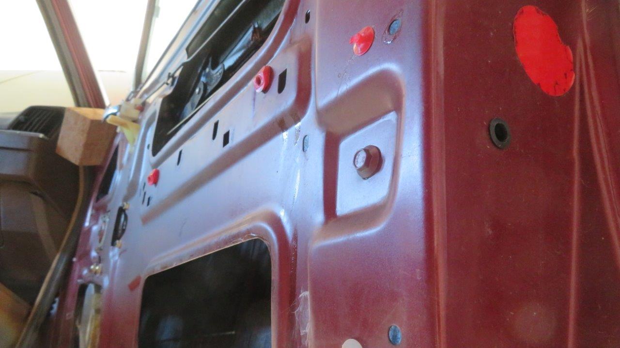

paull en paulla wrote: 14 Apr 2025, 14:34 Ben ook nog leuk aan het zagen hakken en boren geweest. Voor een getektyleerde auto is er best wel roestschade te vinden, veel buiten het directe zicht. Het schotje voor het achterwiel moet nog vernieuwd worden. Let op de onderkant van het rechtervoorportier. Na enig speuren kun je een zwart plastic dopje zien. In deze deur zijn twee gaten geboord om goed te kunnen tektyleren, aardig gelukt zo te zien. Geen garantie meer, vermoed ik ;)
ik zie maar een Tectyl gaatje, en ja de garantie is er wel af ja :lol: ik doe straks tectyleren als de deurplaten eraf zijn, dan kan ik goed zien waar ik tectyl spuit, in een kale deur zonder/wel al in de grondverf gespoten aan de binnenkant. en het schotje heb ik reeds al vervangen bij de rechter koker,en in de Inox gespoten,en als de koker er in is gelast dan nog in de tectyl spuiten,wel met hoge druk van de compressor,en de norsel is dan ook iets groter dan van de spuitbus tectyl. succes met het plaatwerk verder Paull
Het andere boorgaatje zit in de kopse kant, onder het slot. Boren en tektyleren heeft 'goed' geholpen :lol:

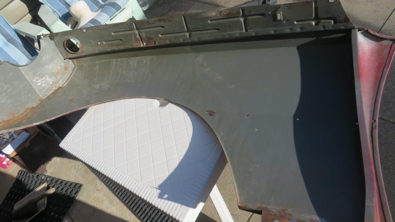

Het rechter voorscherm is inmiddels vrij van kit en tektyl en de roestschade is goed te overzien. Drie kleine gaatjes kom ik tegen, alle uit het directe zicht. Binnenkort eens in de straalkabine leggen en daara een lasje erop. Voor de leeftijd, zeven en veertig jaar, niet slecht, al met al.

paull en paulla wrote: 22 Apr 2025, 19:29 Het rechter voorscherm is inmiddels vrij van kit en tektyl en de roestschade is goed te overzien. Drie kleine gaatjes kom ik tegen, alle uit het directe zicht. Binnenkort eens in de straalkabine leggen en daara een lasje erop. Voor de leeftijd, zeven en veertig jaar, niet slecht, al met al.
Hoi Paull dat is nog een hele nette voor die leeftijd, ik heb ze al slechter gezien van een jonger model,en zo als je schreef even stralen, doe je ze helemaal stralen? ik maak ze zelf zo goed mogelijk blank,ook aan de buitenkant,en dan breng ik ze naar de straler en laat ze dan parelen bij de straler, dat gaat minder hart, en daarna laat ik ze in de epoxy spuiten, zo laat ik ook de deuren doen.succes met je spatbord klaar maken.
