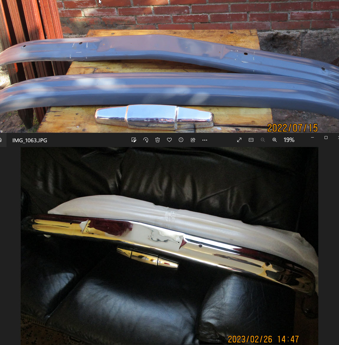

In 2014 heb ik bij Chroomtechnologie in Reuver (Zuid Limburg) bumpers laten verchromen van mijn toenmalige volvo Amazon. Wegens de lange wachttijden toen(+4 maand) en mijn slinkende vertrouwen (na wat inlezen) in de (momenteel in de EU) vervangende technieken van de chroombedrijven om nu aan de soms absurde milieueisen en vergunningsplicht te voldoen in NL, zocht ik naar een alternatief om echt ouderwets kwaliteitschroomwerk tegen een aanvaardbaar tarief te leveren. Zo gezegd, zo gedaan, de voor_ en achterbumper + kapje nummerplaatverlichting van mijn te restaureren 203 Peugeot binnengeleverd om te laten verchromen in Hongarije, vooral ook omdat ik verwacht dat lang houdbare kwaliteit steeds moeilijker (of zelfs onmogelijk) zal worden in de toekomst wegens absurde EU regeltjes. Na lang wachten (sinds kort zou het transport van- en naar Hongarije beter geregeld zijn, dus sneller) werd al het chroomwerk correct afgeleverd.
Ik moet zeggen, het resultaat is oogverblindend mooi, letterlijk de kers op de (auto)taart, zeker geen spijt van de prijs/kwaliteitverhouding.
Wat zou het kosten in NL (volgens offerte)?
-eenvoudige bumper vanaf ca 1000 euro+ per bumper.
Wat heeft het gekost in Hongarije?
Peugeot 203 voorbumper + achterbumper + alu nummerbordverlichting = 550,- euro (zie foto voor en na) (+ 150 transport)

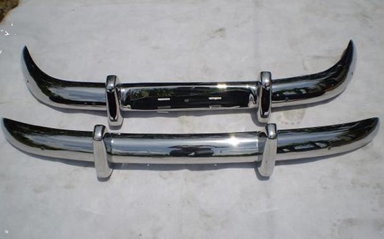

RVS als alternatief voor bumpers
Voor mijn Volvo PV heb ik RVS bumpers aangeschaft omdat de originele stalen bumpers doorgeroest waren.
Nieuw zien ze er bijna hetzelfde uit als verchroomd staal (beetje blauwachtig), maar ondanks het vele poetsen vind ik ze snel dof worden. RVS kan eventueel wel weer op hoogglans gepolijst worden (polijsten is bij echte chroom dan weer sterk af te raden). (RVS is 10 tot 20% chroomhoudend staal) Achteraf gezien ben ik persoonlijk niet zo gecharmeerd van RVS,
chroom voor en na.jpg (210.53 KiB) Viewed 451175 times
