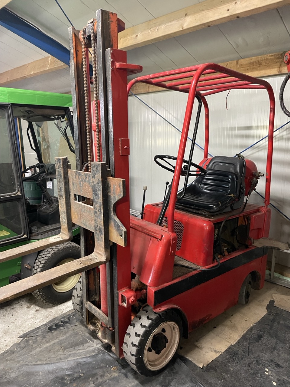

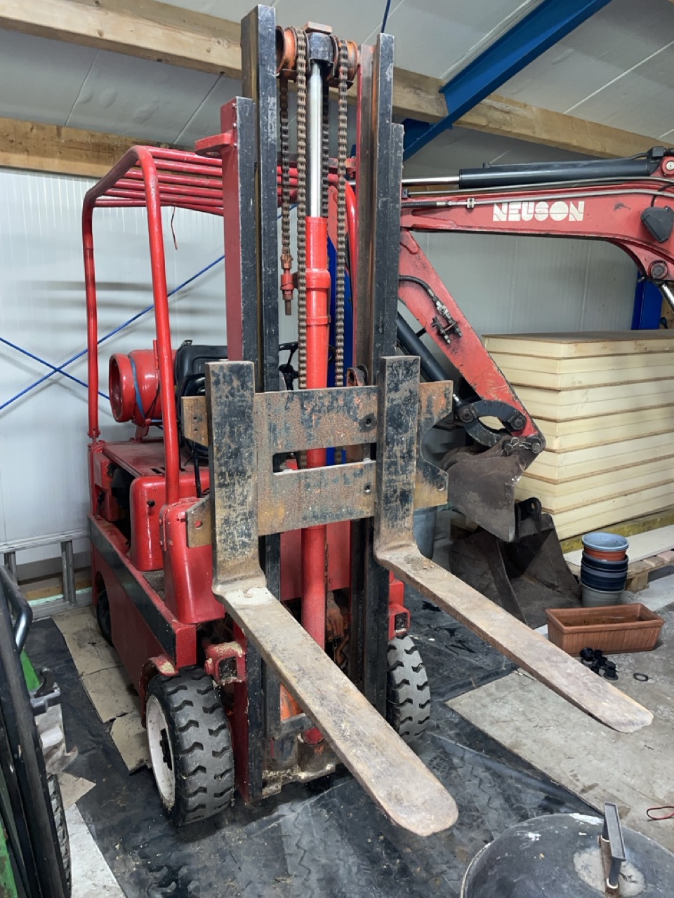

Bij het huis waar ik nu woon hoorde naast een fijne loods ook een vorkheftruck van het merk Yale, die loopt op LPG.
Mijn zoon en ik hebben er de Indenor dieselmotor voor de 403 U5D mee van de aanhanger getild.
Dat kon nog net, toen spoot stoom en groene vloeistof uit de motor, en hebben we hem meteen stil gezet en terug op zijn plekje gerold. En daar staat hij nu nog steeds.

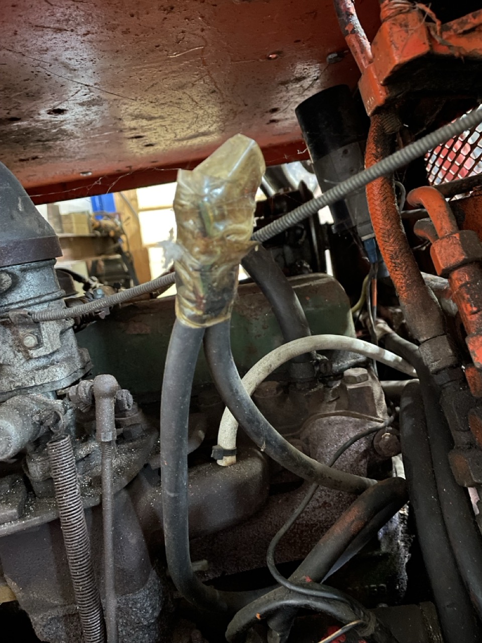

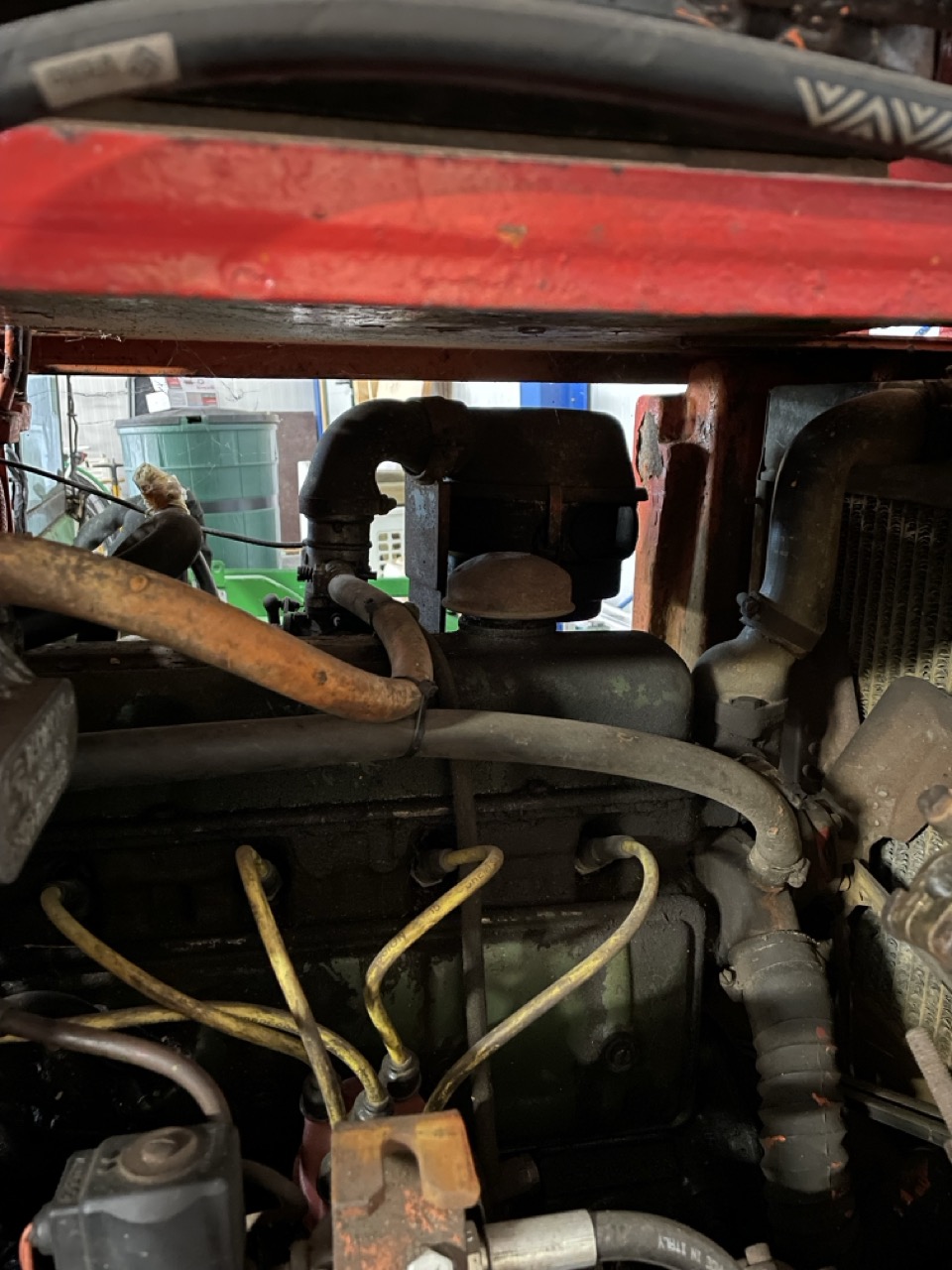

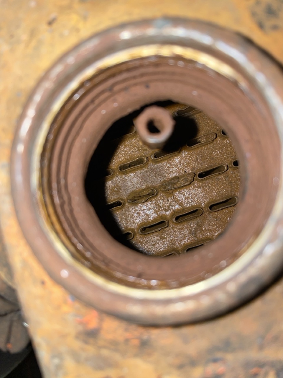

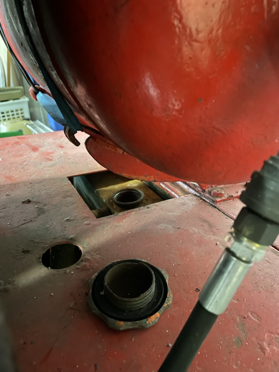

Het valt me op hoe ontzettend slecht bereikbaar de olie- en koelvloeistof-vulopeningen zijn.
Radiateur is leeg, maar dat was te verwachten
Er is door de vorige eigenaar flink aan geflanst... En de onderkant van de motor zit vol aangekoekte olie en prut.

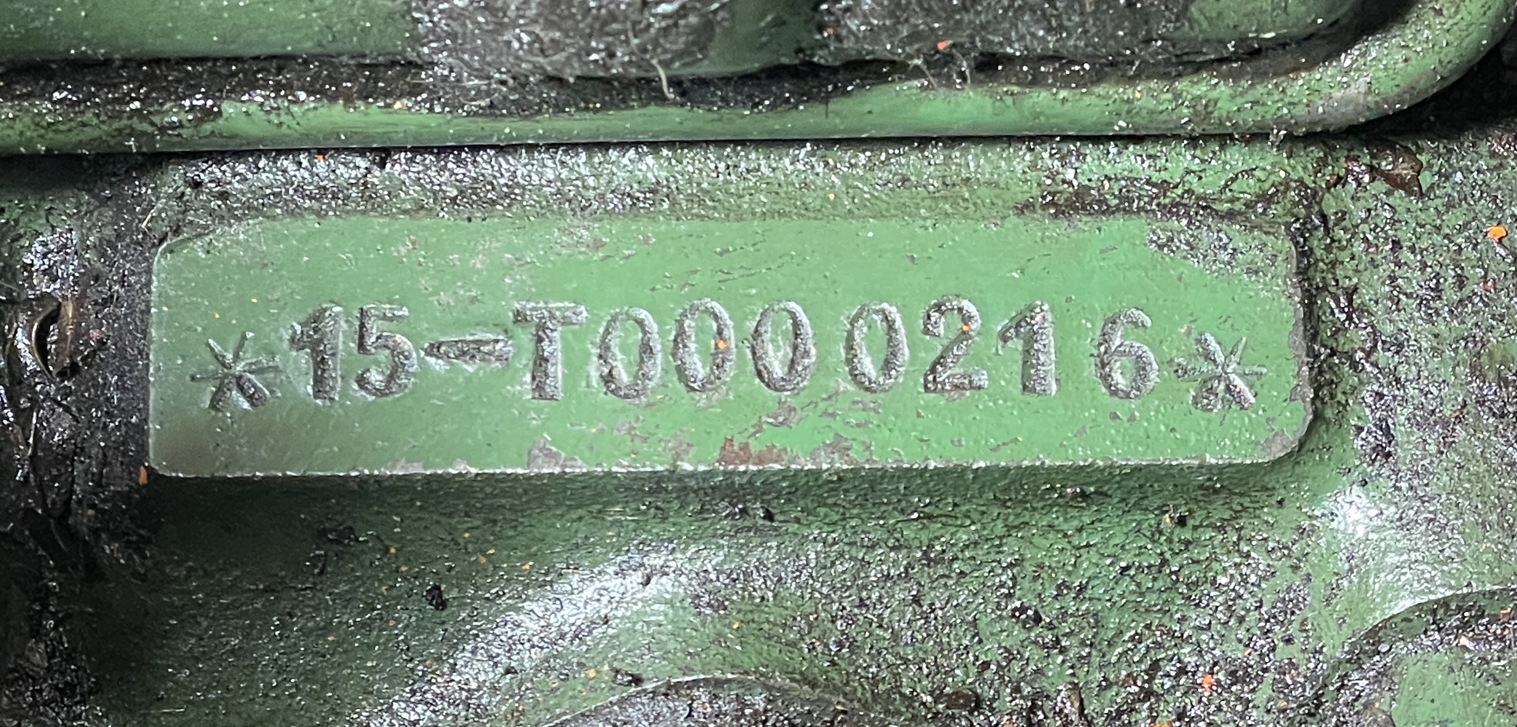

Wel het serienummer van de motor:
Maar daar kon ik online niets over vinden. Het ziet er wel als een vrij laag serienummer uit.

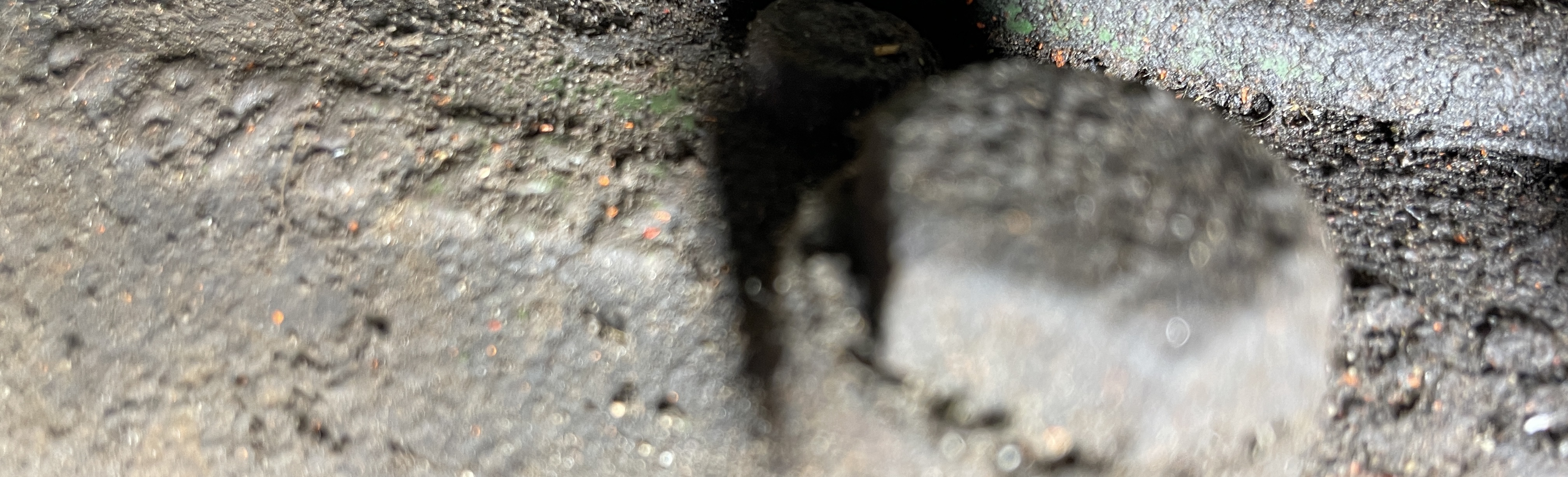

Maar toen zag ik dit nummer in het blok:
2875252 33 wijst op een Chrysler IND33 industriële 4 cylinder kopklep motor.
Volgens het internet moet in de radiateur een mengsel van groene koelvloeistof en gedistilleerd water, maar ik denk niet dat dat er nog is. Wat zou ik moeten gebruiken nu?

Plan is om eerst maar eens de radiateur te vullen, en te kijken of er ergens vloeistof uit lekt. En dan verder zien. Ik heb geen haast…

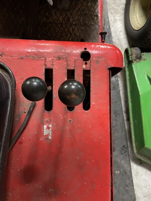

1. Heeft de heftruck een schakelbak of is het een 1-versnelling? Ik weet dat er een kleine serie is geweest met een tweebak.
2. Zit rechts bij de hef pook en de kantel pook een gleuf voor een derde pook?
Posts: 1681

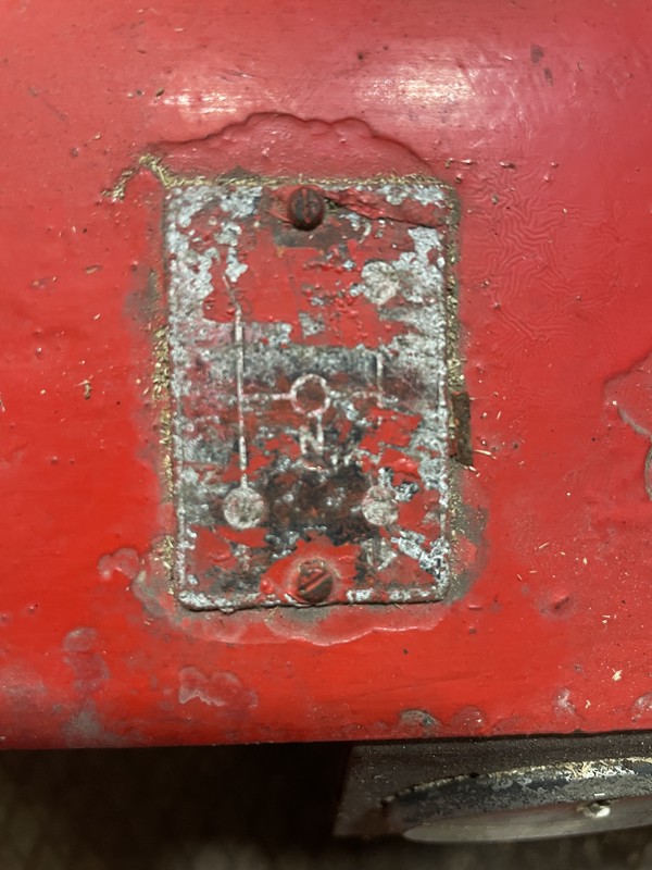

Ik denk dat het een schakelbak is. Er zit een grote pook op, en een plaatje met het schakelschema
Er zitten twee pookjes op naast de stoel. En een sleuf en een gat voor een derde

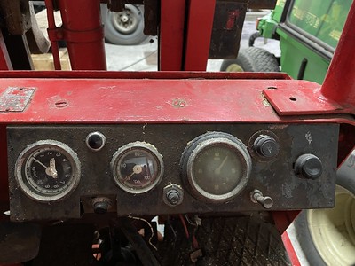

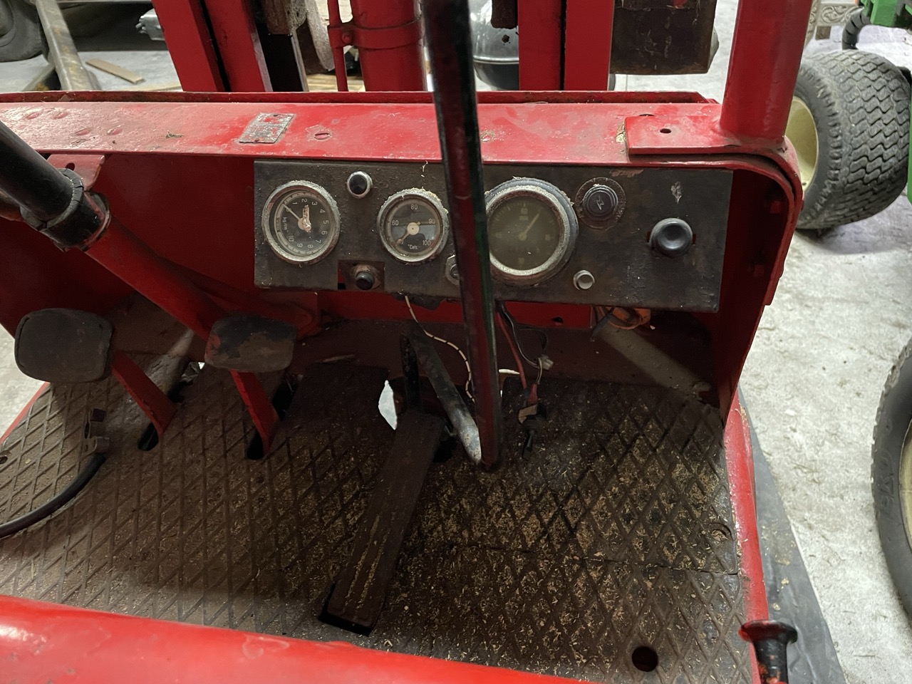

Instrumentenpaneel is aardig verrommeld
Wat zouden jullie doen? Gewoon koelvoeistof erin, of eerst de radiator doorspoelen met water? Hij staat best droog volgens mij inmiddels

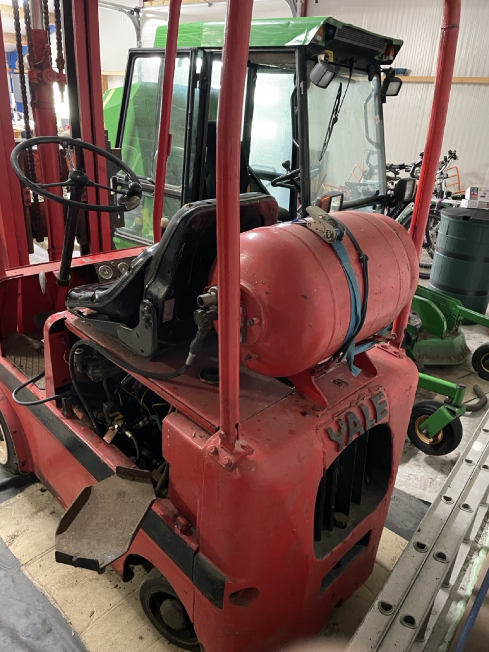

Dan is het een Yale VGP-30FN LPG (kan ook een 25FN zijn) Bouwjaar 1970 of eerder. Midden 1970 werd het contragewicht moderner vorm gegeven.
Helaas kan ik er niet veel meer over vertellen. Model is zo'n beetje de Volkswagen kever onder de heftrucks geweest.
Radiateur doorspoelen kan zeker geen kwaad, wie weet wat voor rommel erin is losgekomen.

Tuuur wrote: 05 May 2026, 18:17 Instrumentenpaneel is aardig verrommeld
Meters zitten wat verdraaid maar je hebt een drukmeter, een motortemperatuurmeter en een urenteller. Rode lampje links is voor de motorolie. Klein drukknopje voor de claxon, knop voor de brandstoftoevoer, Trekknop voor de choke, een lichtschakelaar en een schakelaar voor een zwaailicht.

Dank je wel! Dat maakt alweer een hoop duidelijker.
