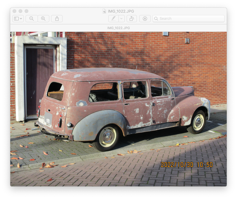

Wonderbaarlijk, zo te zien geen roest van betekenis :!:
Is de bodem ook zo?
Stevig doorbikkelen, naar resultaat toe.
Veel plezier en succes ;)

De bodem en chassisbalken waren compleet roestvrij toen ik deze kocht, beginnende roest is nog gemakkelijk weg te schuren. Alleen roest aan onderzijde van alle zijramen, deze roest was gelukkig ook nog blank te schuren. , geen laswerk dus.
Als ik klaar ben met de lak eraf te halen, en na het gronderen, strakmaken (zelf) en ovenlakken (laat ik door een profi doen), geef ik deze een Mike Sanders antiroest behandeling (zelf) , dan is deze 203 weer goed om de volgende 30 jaar ons oersaaie wegennet op te vrolijken.

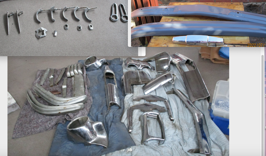

Volgende week komt het chroomwerk binnen uit Hongarije. (ontchromen, verkoperen-polijsten- vernikkelen-polijsten, verchromen-polijsten)
Ben benieuwd welk gat er nu weer in mijn portemonee geslagen wordt. Ik verwacht een prijs die 1/3 tot de helft van de NL prijs bedraagt (werkuren-werkuren-werkuren)
Maar mooi chroomwerk is natuurlijk wel de kers op de taart bij een mooie klassieker :D
